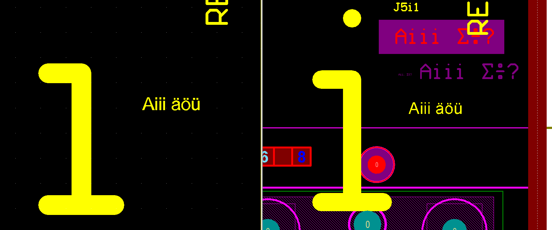

Ich habe auch ein paar Experimente mit Altiumd Designer 6.1. durchgeführt. Im Layout sind die i-Punkte immer sichtbar, unabhängig von der Größe und dem Layer, auf dem sie platziert sind. In den Gerber-Daten fehlen die i-Punkte bei der Stroke-Schrift, wohingegen sie bei TrueType vorhanden sind. Links im Bild ist die Gerber-Datei des Bestückungsdrucks, rechts das Layout (gelb: Bestückungsdruck, rot: Kupfer, dunkelviolett: Lötstopplack)
Hi Andreas, ja dasselbe habe ich gerade auch ausprobiert. Dann nehm ich einfach ne andere Schriftart. Komischerweise empfiehlt der erste Kommentar eben gerade keinen TrueType. Das wäre hiermit ja wohl widerlegt :)

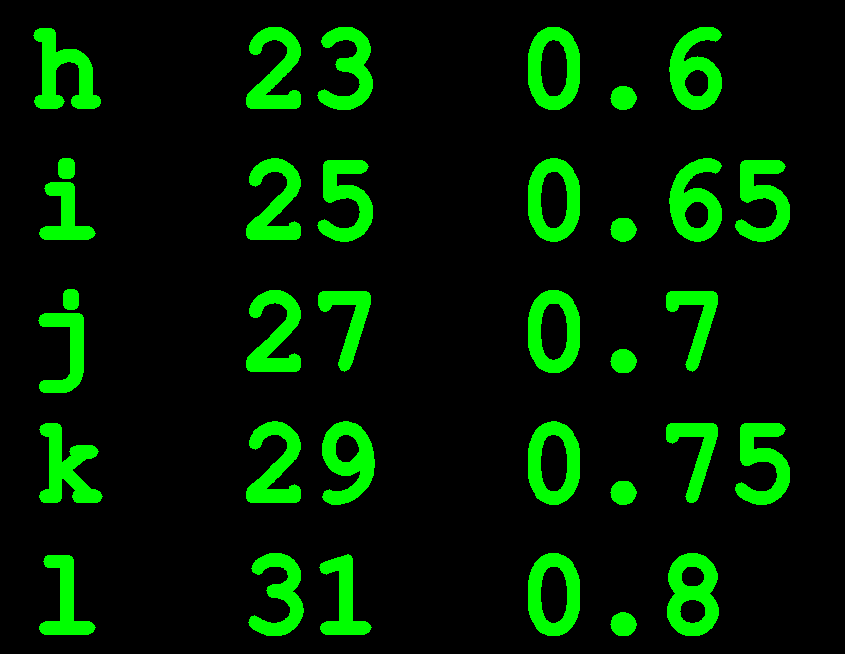

Johannes H. schrieb: > Nach Erstellung der Gerberdaten stellte ich bei Kontrolle fest, dass die > i-Punkte fehlen. Das ist wahrscheinlich ein grundsätzliches Problem, das bei der Schrifterstellung nicht beachtet wurde: Gerber kann Flash, also geblitzte Symbole wie Pads, oder Striche ziehen, aber Striche der Länge 0 gehen wohl nicht - der Punkt über dem i müsste also abweichend vom Rest geflasht werden, aber das berücksichtigt das Gerber-Output-Programm offensichtlich nicht. Gibt man ihn als Vektor aus, müsste er länger als Null sein. Korrekt wäre es, wie bei meinem System, i-Punkte als kurzen Strich auszuführen, siehe Bild. Georg

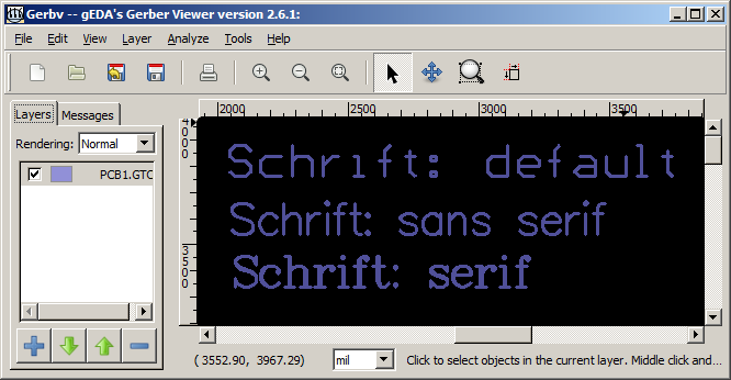

Verwende "Serif" oder "Sans Serif" als Stroke Font, dann bleibt der i-Punkt erhalten (siehe Bild).
Ich hab jetzt ne TrueType Schriftart genommen. Vielen Dank für die Tipps. Wieder was gelernt :) Gruß Hannes
