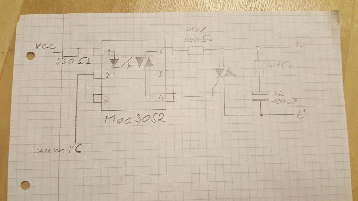

Guten Abend,
ich habe ein Problem mit meiner Phasenanschnuttsteuerung,
mein Leuchtmittel (50W GU10) flackert beim Dimmen.
Es wird dunkler und flackert sobald ich die Helligkeit herunter regel.
Nun habe ich im Anhang mein Schaltplan gezeichnet und wollte, dass
jemand mal drüber schaut.
Ich finde auch keine weiteren Beispiele bei den jemand den MOC3052
verwendet obwohl dieser für unser Netz geeignet ist.
Der maximale Strom darf 1A betragen, so habe ich ein 220Ohm Widerstand
genommen. Mein Zündstrom kann also nicht zu klein sein.
Aus der Zeichnung ist nicht ersichtlich, welchen TRIAC ich verwende.
Ich habe 2 Stk ausprobiert, ein BT138 und ein BTB08-600.
#4786045
Michael J. schrieb:
> hast Du wirklich beim Snubber einen Elko verwendet??
> Der kann dann ziemlich schnell hochgehen.
Wohl nicht. Es steht ja X2 und 100nF dran. Das Schaltzeichen ist
allerdings falsch.
Vor allem ist nicht ersichtlich, wo der Zündimpuls herkommt.
Woher weiß der µC, wann er das Triggerimpuls schicken soll?
Das muß synchron zur Netzfrequenz passieren, sonst ist es kein Wunder
dass es flackert.

Gast #4786052
Ja der Kondensator ist X2
Der Controller hat ne ZC detection von hennes
http://www.hoelscher-hi.de/hendrik/light/dmxdimmer.htm
Diese funktioniert mein Zündimpuls beträgt 1ms
Sowol die ZC detection als auch den Zündimpuls prüfe ich am Oszi über
seperate Ausgänge am uC auf Funktion rein aus debug zwecken.
Gelb ZC
Blau Zündung
Der Zündimpuls fällt nicht in die neue Halbwelle.
#4786065
> genommen
Ähm, der maximale Strom tritt beim Spitzenwert der Spannung auf, also
bei 325V, nicht bei 230V, und schon gar nicht bei den 220V von vor'm
letzten Krieg, und richtigerweise sollte es sogar 10% Netzüberspannung
durchstehen, also 357V.
Das ist bei der von dir verwendeten Schaltung eingentlich unüblich, es
tritt aber gerne bei konventionellen Dimmern auf (TRIAC+DIAC+Kondensator
+hochohmiges Poti) weil nicht in jeder Halbwelle der Kondensator gleich
weit entladen wird. Das flackern ist also ein Zeichen von verschobenem
Zündzeitpunkt.
Tja, irgendwie befürchte ich dennoch, daß entweder sie schuld ist, oder
du nicht immer in der gleichen zeit daraufhin den Zündimpuls auslöst,
sondern mal schneller und mal weniger schnell.
Gast #4786069
Hallo Michael, deine letzte überlegung scheint ziemlich richtig. Der
Zündzeitpunkt ist nicht immer konstant. Dass kann sein, da ich die
Arduino Library benutze und mir den Luxus von C gönne. Ich werde den
Controller mal in Assembler programmieren.
Gast #4786073
Ich mag assembler lieber. Aber da werde ich nun weiter bauen dran.
An diesem Punkt ist das Thema erledigt.
Ein blick auf das Oszi hat gezeigt das der Zeitpunkt der Zündung
schwankt. Diese minimale Schwankung hat das ganze verursacht.
Danke eucht.

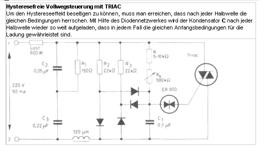

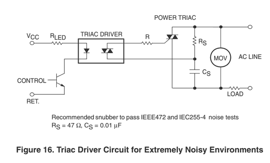

#4786714
Hi @Gustav(2),
im Anhang die Datenblatt-Application für gestörtes Netz. Nur so
nebenbei.
Es ist ein Opto-Triac o h n e Zero-Crossing, von daher kann der auch
außerhalb des Nulldurchgangs triggern. Das ist in der Schaltung ja auch
gewünscht.
Nachteil eben, der Zündzeitpunkt ist n i c h t festgenagelt.
Gerade im "unteren" Bereich wackelt es dann leicht.
Es gibt da aber Schaltungsvorschläge.
http://www.digital.elektronikfreak.de/info/userschaltung_2.php

Nachtrag:
Bild zwei natürlich o h n e MOC!
