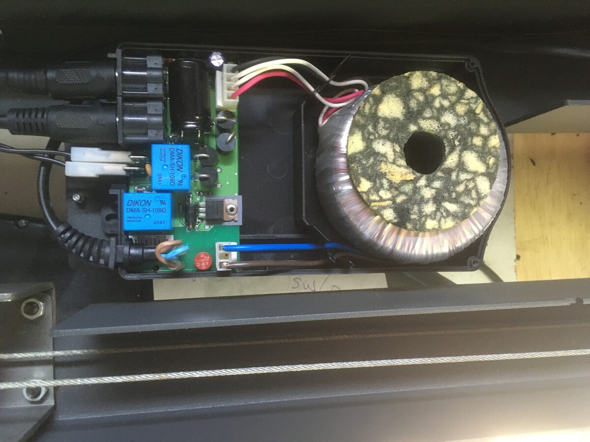

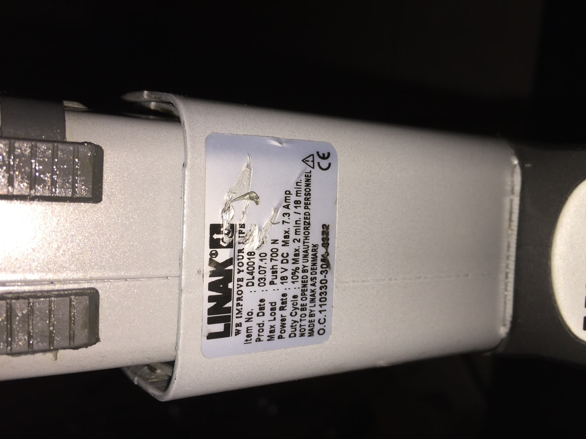

von Basti2s (Gast)

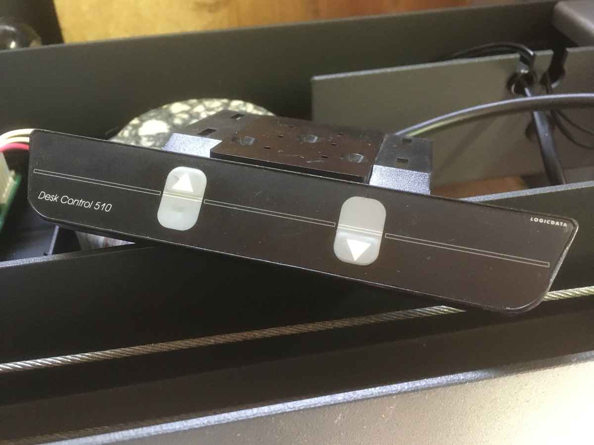

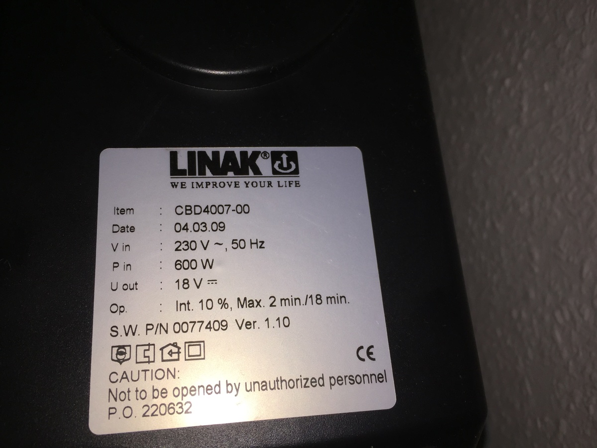

Hier ein Bild von der hubsäule
von Basti2s (Gast)
Und hier von der steuerung
von Peter II (Gast)
steht doch alles drauf:
18V DC - also reichen 2 Drähte zum umpolen.

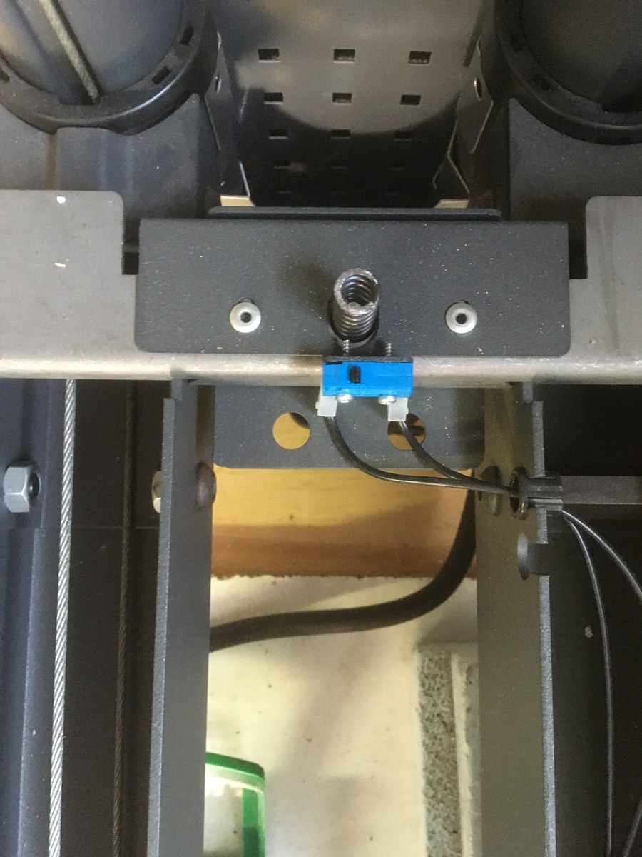

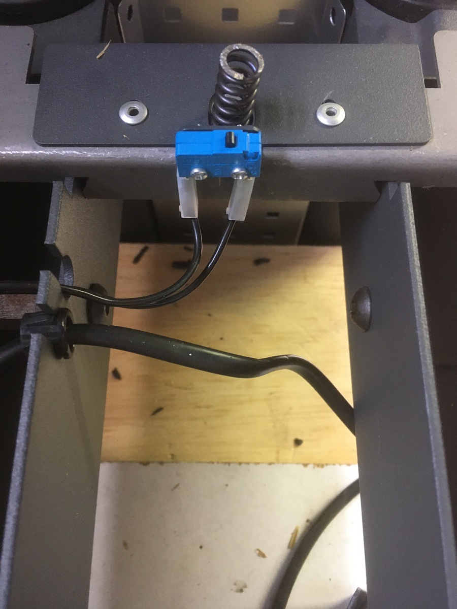

Ja, könnte sein. Kannst Du den Endschalter mal abtrennen? Oder noch
besser: den Widerstand messen? Wenn ja: Einmal am oberen, einmal am
unteren. Könnte ja ein Öffner oder ein Schließer sein...

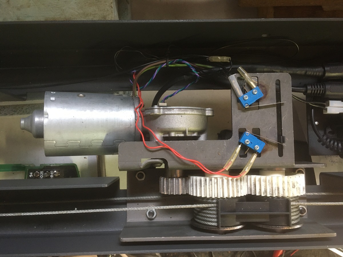

Ich werde es nachher mal versuchen. Meint ihr ich kann durch messen
herausfinden ob der Endschalter defekt ist? Also ohne den kompletten
Tisch zu demontieren? Weil theoretisch müssten ja in beiden säulen
jeweils zwei Schalter sein. Und da ja wohl kaum die Endschalter in
beiden Säulen kaputt sind könnte ich die Messwerte vergleichen.
von Peter II (Gast)
glaube ich fast nicht, es wird doch überall gespart. Es werden wohl
nicht in beiden Säulen Endschalter sein.
Wie viele Kontakte hat der Stecker zum Motor? Kannst du die Steuerung
öffnen? (Foto machen!)

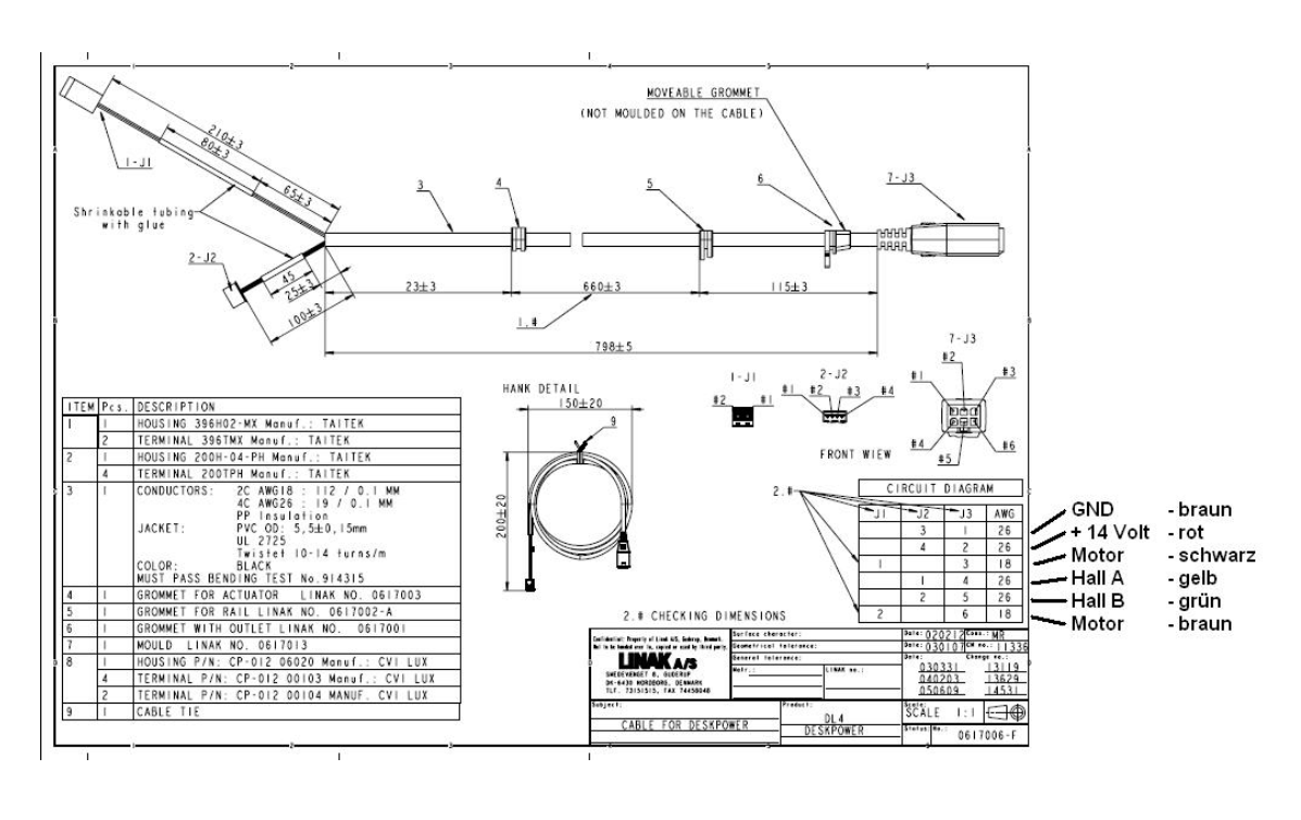

Die Linak Controller mit denen ich zu tun hatte, haben Endlage über
Überstrom erkannt und nicht über Entlagenschalter.
Pro Motor git es 1 oder 2 Reedkontakte für den synchronen Gleichlauf.
Schau Dir mal die Signale an, vieleicht fehlt eines, dann verhalten die
sich komisch.
Kann sein das die nur noch in eine Richtung fahren wenn Signale fehlen
bzw. die Überstromgrenze beim Hochfahren erreicht wird.

von Seb (Gast)
ich habe einen alten Ikea Tisch der leider weder hoch noch runter fährt.
Beim betätigen der Taster gibt es nur ein Knacken im Netzteil.
Nun hat mir ein Techniker von Linak erklärt das wohl die Steuerung
defekt ist.
Bevor ich mir aber eine neue Steuerung kaufe, wollte ich erstmal schauen
ob die Motoren noch funktionieren.
Der Techniker hat mir einen Belegungsplan der Motorkabel geschickt.
Nur leider tut sich da nichts wenn ich eine Spannung an 1 und 2
anschliesse.
Kann mir einer sagen ob ich noch andere PINs belegen oder brücken muss.
Für Hilfe wäre ich sehr dankbar.
Daten Steuerung:
Linak CBD4004-01
MFg
Sebi
von hinz (Gast)
> anschliesse.
Dann kann es sein, dass die Spannung und/oder die Belastbarkeit des
Netzteils  nicht reichen. Was sagt das DMM denn für einen Widerstand
zwischen den beiden Motoranschlüssen an?
von Thomas (kosmos)
wie hast du es beschaltet könnte sein das du die 14V anlegen musst und
dann einen der beiden Motoranschlüsse auf Masse legen musst.

von tomoliver51 (Gast)
ich hatte auch mal eine Schreitisch Steuerung bei der nichts ging nur
die Relais hatten geklackt.
Ich habe alle Elkos ausgetauscht, dann ging die Steuerung wieder.
Da die Elkos altern ist es ratsam alle Elkos zu tauschen.
Das hatte ich auch mal an einem Netzteil von meinem Oszi Tektronix
(TDS380).
Danach funkrionierte der Oszi auch wieder.
Meistens liegt das Problem immer am Netzteil bei manchen Geräten.
Spannung nachmessen!
Die Steuerung für den Schreibtisch habe ich mit einem Freund neu
entwickelt und kann anstelle der Steuerung des Herstellers verwendet
werden.
mfg
Thomas

Liebe Mitglieder hier im Forum,
vielleicht könnt ihr mir hier im Forum helfen, meinen Schreibtisch
wieder mit einem Reset in Funktion zu setzen.
Leider habe ich von LogicData in Österreich noch keine Hilfe erhalten.
Nach dem netten Gespräch im Office, hatte ich wiederholt eine Mail
geschrieben und es meldet sich einfach keiner zurück.
Ich habe vor einiger Zeit einen gebrauchten Hubschreibtisch mit
Logicdatasteuerung erworben. Er stand einige Zeit im trockenem Keller
und funktionierte einwandfrei. Ich habe nach einem Funktionstest den
Stecker gezogen, die Tischplatte abmontiert und den Schreibtisch dann zu
mir in die Werkstatt transportiert.
Dann wurde der Schreibtisch aufgestellt und die Hubfunktion ohne
Tischplatte an dem neuen Standort ausprobiert. Der Hubtisch bewegte sich
nur hoch, nicht mehr herunter. Jetzt verharrt er in der Endposition und
nichts bewegt sich mehr.
Also der Motor ist nicht defekt, Tisch ließ sich bis auf die obere
Endposition heben.
Ich habeim Internet eine Bedienungsanleitung desk control 510 zum
Bedienteil HSU–OD–2 gefunden. Die Typenbezeichnung ist CBS-MKT-ligth mit
der Seriennummer 51000003766.
Mit dem drücken der beiden Tasten hoch/runter und dann den Stecker
einstecken hatte ich keinen Erfolg.
Vielleicht hat auch beim Transport der Notschutz (Klemmschutz) mit zwei
Schaltern ausgelöst. Dann würde doch das System auch nur hoch fahren und
nicht wieder runter...hmm
Da das Kabel der Steuerung sehr verranzt und beschädigt war, habe ich es
ersetzt und die Pins so belegt wie es zuvor war. Die Durchgansgprüfung
hat gezeigt, dass Die Schalter hoch/runter beim drücken auch ein Signal
erzeugen. Am Schalter sollte es also nicht liegen.
Weiter habe ich den Entschalter für oben weiter versetzt, so dass er
kein Signal für die Endstellung erzeugt. Ich habe dann Reset ausprobiert
und die Tischplatte hat kurz gezuckt und dann ist wohl ein
Überlastungsschutz des Motor alles wieder abgestellt (der Endschalter
hat aber noch kein Signal erzeugt).
Drücke ich jetzt die Taste nach untern passiert auch nichts.
Habt ihr einen Tipp für mich, wie ich die Steuerung (runter) wieder
aktivieren kann?
Wie hier im Forum beschrieben habe ich die runter Taste einen Minute
gedrückt und dann nochmals und nichts ist passiert.
von H. H. (Gast)
Mikroschalter prüfen!
von Max (wattpol)
Danke für deine Antwort und ich freue mich sehr über den Hinweis.
Den Mikroschalter für die obere Stellung habe ich mit einem Multimeter
gepüft. Soll ich die anderen, also:
1. untere Stellung in Endposition
2. Quetschschutz rechts
3. Quetschschutz links
auch prüfen?
von H. H. (Gast)
Max schrieb:
> auch prüfen?
Gerade die!
Und zieh dazu jeweils eines der Kabel ab!
von Max (wattpol)
So, ich bin deinem Hinweis gefolgt und habe bei den beiden
Endstellungsschaltern volle Funktion. Bei den beiden Schaltern re und li
für den Quetschschutz konnte ich keinen Durchgang messen. Bei
anliegendem Multimeter mit der Durchgangseinstellung und gleichzeitigem
betätigen des Mikroschalters gab es nur kurz auf dem rechten Schalter
ein kurzen Durchgang, aber dann war das auch nicht mehr da.
Kann ich die Schalter für einen Funktionstest überbrücken, oder welche
Lösung schlägst du/ihr vor?
Max schrieb:
> Hubfunktion ohne Tischplatte an dem neuen Standort ausprobiert.
Erkennt der Tisch möglicherweise, dass die Tischplatte fehlt? Hat die
Tischplatte was mit den Quetschschutz-Tastern zu tun?
Sind die denn im störungsfreien "Regelbetrieb" (also mit Tischplatte)
ebenfalls gebrückt?
von H. H. (Gast)
So wie sie angeschlossen sind, sollte unbetätigt Durchgang zu messen
sein.
von Max (wattpol)
Leider habe ich an den beiden Mikroschaltern an beiden Seiten kein
Durchgang gemessen :-(
Kann ich die Anschlüsse für einen Test mit einem Drat überbrücken?
von H. H. (Gast)
Ja.
von Max (wattpol)
Ich habe die beiden Mikroschalter überbrückt.
Was soll ich sagen :-))) die schreibtischplatte fährt wieder runter.
Noch nicht perfekt, denn er stoppt immer nach dem anfahren und ich muss
dann wieder hoch drücken, um wieder etwas mehr runterzufahren. Er fährt
also immer ein Stück mehr runter als hoch. Vielleicht ein Wackler in den
Brücken. Ich besorge mir jetzt erst mal neue Mikroschalter und baue die
an - Quetschschutz ist schon wichtig.
Wer hätte gedacht, dass gleich zwei Mikroschalter defekt sind - außer
hhinz ;-)
Ich melde mich, wenn alles perfekt läuft.
An hhinz und alle Hinweise meinen herzlichen Dank!!!!!
von H. H. (Gast)
Tausche auch die Mikroschalter an den Endanschlägen aus!
Die langen Hebel kannst du transplantieren, dann sind es vier gleiche
Schalter, die du kaufen musst.
Ansonsten kommen eigentlich nur noch die beiden blauen Relais (9VDC
"Zuckerwürfel") in Frage.
