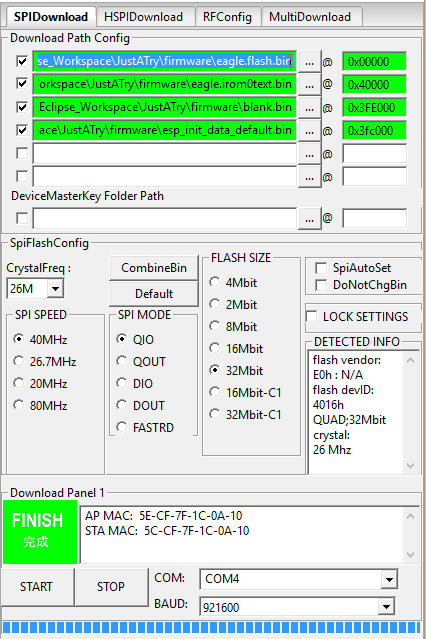

von Max M. (maxmicr)
Benutzt hier jemand das espflash tool von espressif um seinen eigenen
C-Code mit dem SDK 2.0 zu flashen? Falls ja: Welche Dateien flasht ihr
und ab welcher Adresse? Funktioniert das bei euch?
Danke für den Hinweis, ich hab das nun so gemacht wie das in diesem
Dokument steht (siehe Anhang).
Beim Booten des ESP8266 gibt dieser aber nur das auf der Konsole aus:
 ets Jan  8 2013,rst cause:2, boot mode:(3,6)
load 0x40100000, len 27904, room 16
tail 0
chksum 0x69
load 0x3ffe8000, len 884, room 8
tail 12
chksum 0xa6
load 0x3ffe8380, len 344, room 12
tail 12
chksum 0x71
csum 0x71
Es müsste eigentlich alle 0.5s ein "Hello" geprinted werden. Weiß jemand
etwas mit dieser Ausgabe anzufangen?
Jetzt kommt diese Ausgabe:
 ets Jan  8 2013,rst cause:2, boot mode:(3,1)
load 0x40100000, len 27400, room 16
tail 8
chksum 0x28
load 0x3ffe8000, len 884, room 0
tail 4
chksum 0xee
load 0x3ffe8380, len 336, room 4
tail 12
chksum 0xd3
csum 0xd3
E:M 36
E:M 16
E:M 16
E:M 16
E:M 16

Ab SDK 2.0 benötigt man die Funktion "uint32
user_rf_cal_sector_set(void)", aber ansonsten 1:1 kopiert.

Ja, das wundert mich eben auch. Kann es sein, dass man sich das Modul
zerschießt, wenn man mit fehlerhaften Adressen im espflash tool
arbeitet?

Ja, das ist mir bewusst. Aber anscheinend kommt mein Programm gar nicht
im Controller an zumindest nicht in der richtigen Stelle.
