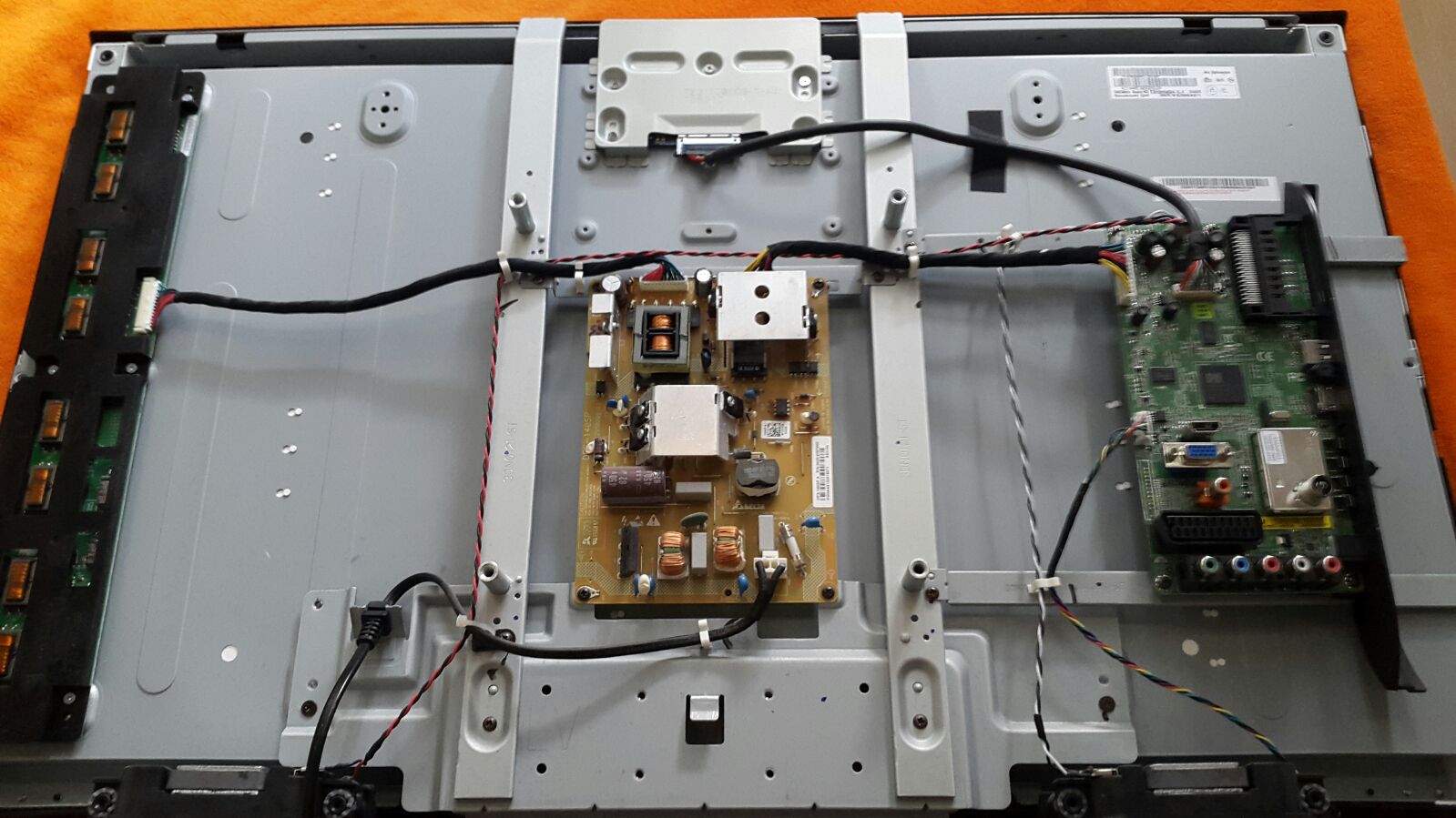

Ich habe hier einen Toshiba Fernseher 32LV933G, welchen ich vor einer
Weile von einem Verwandten erhielt. Folgende Problembeschreibung:
•  Standby LED leuchtet jedoch reagiert der Fernseher weder auf
Tastpanel an der Seite noch auf die Fernbedienung. Kurz gesagt er
startet nicht. Laut Erstbesitzer trat dieser Effekt nicht sofort ein,
sondern erst ging er nach kurzer „Abkühlzeit“ doch noch ein- oder
zweimal an und dann gar nicht mehr. Ich selbst habe wenig Erfahrung mit
kaputten TV-Geräten bzw. dies ist mein erster Reparaturversuch :D (bin
gelernter Elektroniker, kenne also die Sicherheitsregeln falls sich
einer wundert!). Nach einer langen Recherche und ein paar Monaten Pause
dazwischen nun folgender Zwischenstand an dem ich nicht so recht weiter
weiß:

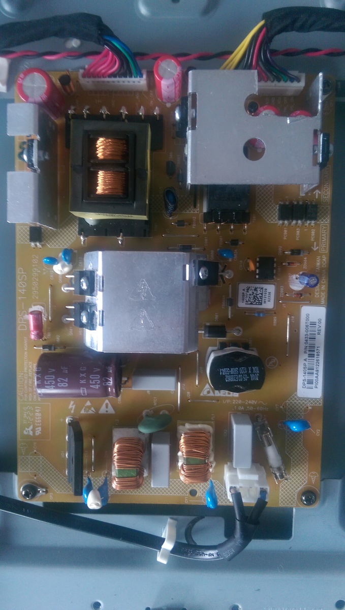

•  Ich habe damals kurzerhand die Elkos auf der Power Platine
gewechselt, dafür aber kostengünstige genommen und keine speziellen Low
ESR. Ist das ein Problem oder sollten die es, um einen eventuellen
Elkodefekt auszuschließen, auch tun??
•  Später dann habe ich ein vernünftiges Multimeter besorgt und alles
mal ein wenig durchgemessen. Auf den Platinen sind nirgends sichtbare
Schäden zu erkennen (meiner Meinung nach) und Ich habe auch keine
Kurzschlüsse oder ähnliches gefunden.

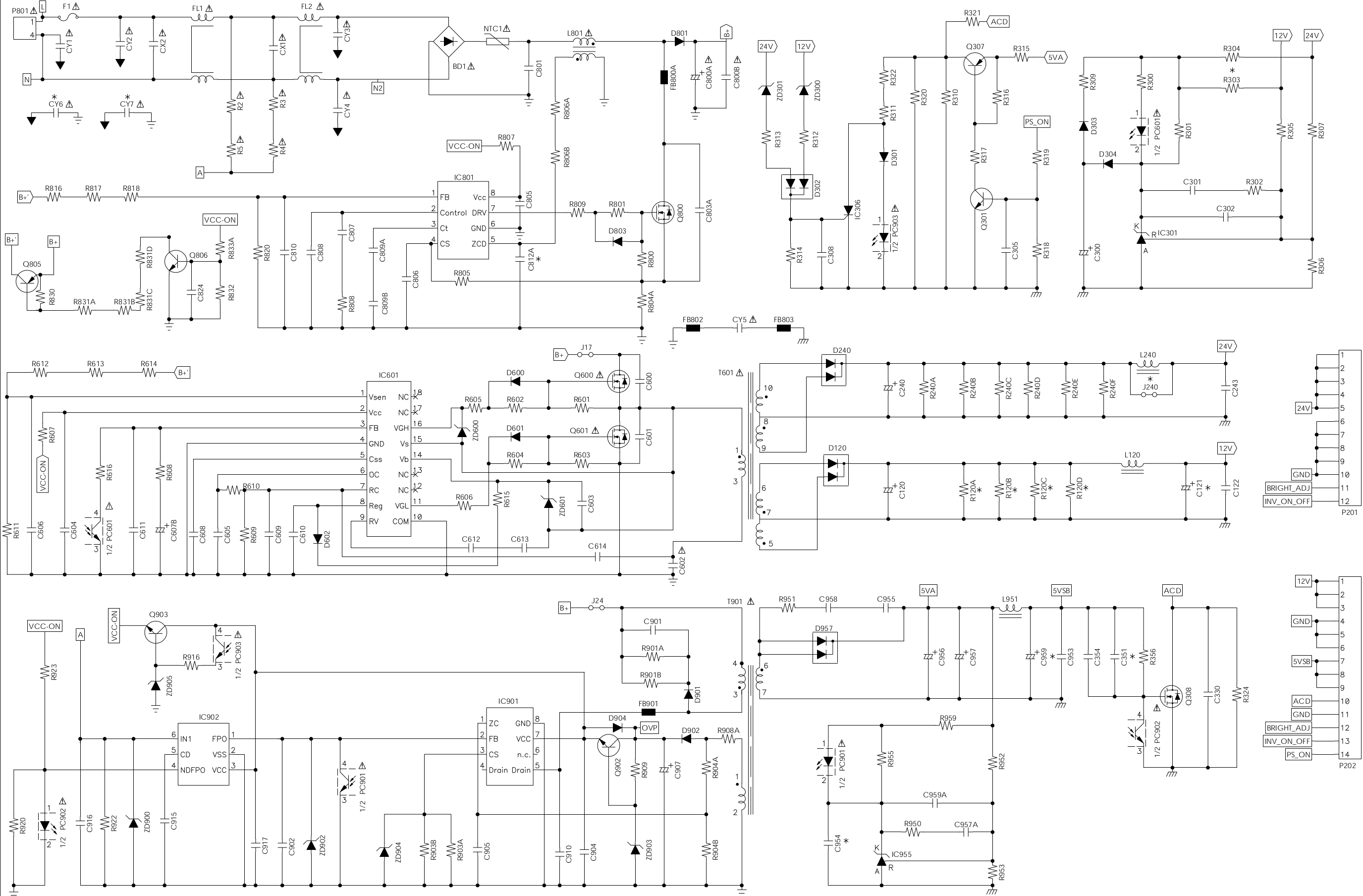

•  Im Internet habe ich ein Schaltplan des Netzteils(DPS 140-SP), eines
ähnlichen Netzteils(DPS 214CP) und einen Debug Guide der Herstellerfirma
,allerdings nur für ein ähnliches(DPS-283DP)und leider auf
Englisch/Chinesisch, gefunden. Im Anhang enthalten!

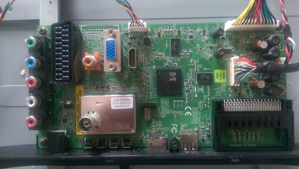

•  Bin mir nicht sicher ob der Fehler nun direkt auf dem Netzteil liegt
oder doch vielleicht vom Mainboard her stammt. PC Netzteile gehen ja an,
wenn man PS_ON und GND verbindet. Nun meine Frage weiß einer ob das hier
auch so funktioniert? Oder müssen eventuell 5V auf den PS_ON pin? Und
kann ich das z.B. durch einfaches Brücken simulieren oder kann das zu
Schäden auf dem Mainboard führen?? Im ausgeschalteten Zustand sind
zwischen PS_On und GND auf dem Mainboard ungefähr 4,6kOhm und im Betrieb
so 0,13V, die sich bei Betätigen des An-Tasters auch kein bisschen
bewegen.

Folgendes gilt nicht spezifisch für deinen TV sondern allgemein.
Fehlerbeschreibung klingt eindeutig nach schleichenden
Kondensatorausfall. Der wilde Tausch aller Originalkondensatoren war
nicht unbedingt schlau.
Austausch gegen Nicht-low-ESR: kann evtl. funktionieren für den Versuch
(muss aber nicht), für den Dauerbetrieb sollten die ungeeignet sein.
Low-ESR ist übrigens auch kostengünstig bzw. kaum teurer.
Im gezeigten Schaltplan ist PS_ON auf jeden Fall high-aktiv, vermutlich
5V. Da es sich aber nur um einen ähnlichen Plan handelt, ist Vorsicht
angebracht. Evtl. auf Platine die Schaltung vergleichen. Beim Brücken
gegen 5V den vorherigen Schaltungsteil abklemmen.
Alle Spannungen des Netzteils müssen zunächst einmal da sein, vorher
braucht man nicht weitersuchen. Typisches Problem ist auch die 5V
Standbyspannung, diese können durch austrocknende Kondensatoren immer
mehr Ripple bekommen und daran angeschlossene Controller (z.B.
Bedienpanel) irritieren oder im Reset halten.
Kondensatoren misst man übrigens mit einem ESR-Meter auf mögliche
Defekte, weniger mit einem Kapazitätsmesser. Evtl. eines besorgen oder
leihen.

So isses. Die 5V werden dazu aus dem Standby Netzteil gewonnen, das bei
dir ja anscheinend läuft.Auf dem Weg über einen Optokoppler wird dann
Q903 durchgesteuert, der VCC_ON liefert.
Wenn das Netzteil jetzt anläuft, sollte es soweit in Ordnung sein und
der Fehler liegt auf dem Mainboard. Wenn es nicht einschaltet, solltest
du VCC am PWM Modulator IC601 überprüfen und rund um diesen IC
weitermessen.
