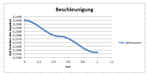

#4788591
Da du ja basteln willst:
bau einen induktiven Geber mit zb 100 Zähnen an das Kettenblatt der
Tretkurbel.
Jetzt misst du die zeitlichen Abstände der einzelnen Zähne.
Wenn du nur dahinrollst sind diese gleich. Wenn du nun in die Pedale
trittst werden die Anstände ungleichförmig kürzer.
Das Drehmoment des Fahrers schwankt im laufe einer Umdrehung stark
(oberer und unterer Totpunkt ~0 bei 90° ein Maximum). => Das Fahrrad
beschleunigt und verzögert laufend leicht. Diese Schwankung kannst du
messen und als Sollstrom für den Motor vorgeben. Die Herausforderung ist
natürlich das Filtern.
Bei 50W Fahrerleistung und 15km/h würde das dann so aussehen wie im
Anhang.
1Sec
Beschleunigen von 4,17m/sec (15km/h) auf 4,25m/Sec (15,3km/h) in einer
Sekunde
