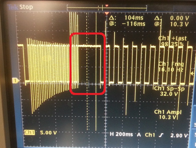

ich messe eine Frequenz (timer0) und gebe diese über den timer1 wieder
aus. Die Werte für den Timer1 errechnet mein Programm. Per Debug (UART)
habe ich diese werte bereits geprüft.
Es scheint so als wenn der timer beim umschalten von
Presc.  OCR1A
8  20958  -> 47Hz
auf
64  12614   -> 10Hz
einen kurzen aussetzer macht (siehe anhang)

Gast #4787271
vor dem umschalten den timer1 zurückzusetzen  scheint die lösung

#4787278
Ein Aussetzer ist das nicht.
Das OCR1A-Register wird sofort aktualisiert. Wenn der Wert des TCNT
zufällig größer als der neue Wert ist, ist er schon am Schaltpunkt
vorbei. Dann läuft der Timer einmal ganz herum, fängt bei 0 wieder an
und läuft weiter, bis er den Compare-Wert wieder erreicht hat.
Nimm den Compare Interrupt und aktualisiere den Wert in der ISR.
Oder frag ohne Interrupt nur das Flag ab. Löschen nicht vergessen!
Damit wird die neue Flanke auf die abgewürgte Flanke aufaddiert. D.h.
die erste ist auch länger. Aber natürlich nicht soooo lang.
Nach obiger Methode wird die aktuelle erst beendet und dann kommt die
neue.
