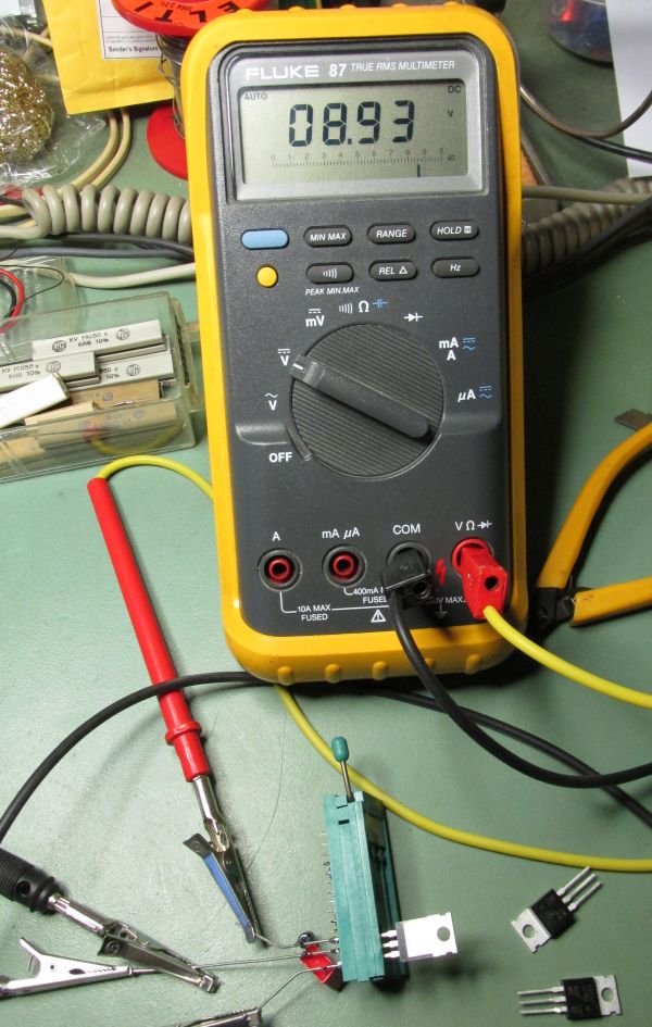

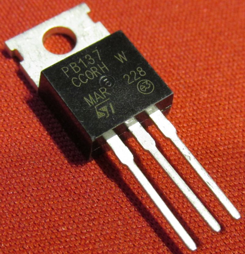

Ich habe gerade, 61 Tage nach Bestellung, 10 Stück PB137 vom Chinesen
bekommen (4,24 €) und werde das in ein paar Wochen zum fertigen Gerät
umsetzen. Bin mal gespannt, welche Toleranz die Dinger tatsächlich
haben.

Gast #4790280
Manfred schrieb:
> Bin mal gespannt, welche Toleranz die Dinger tatsächlich haben.
Beschissen worden !
Der Aliexpress-Shop "Welcome 1" hat PB137 geliefert, welche in Wahrheit
7805 sind :-( Am Ausgang ordentlich 9Volt, auch unter Last.
Im Datenblatt von ST: "The main feature is a reverse leakage current
(Max 10 µA at TJ = 0 to 40 °C VI  = floating and VO = 13.7 V)." - an den
gelieferten ICs sind es mehr als 50mA.
