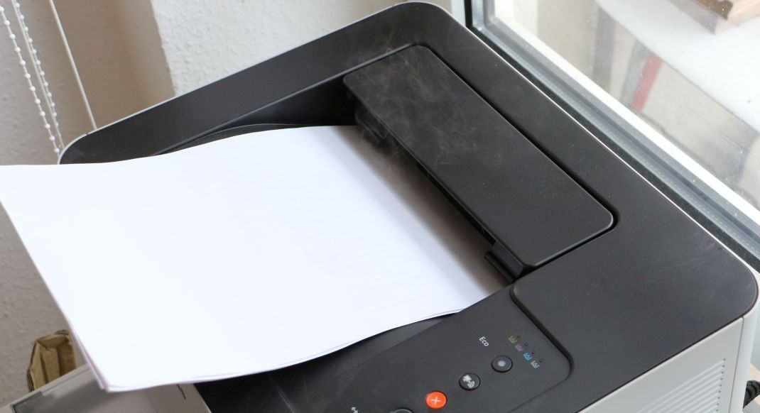

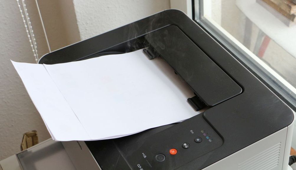

Hallo Zusammen,
in meinem Büro muss ich recht wenig drucken.
Mein Samsung CLP-365 hat daher seit drei Jahren die ersten
Farbkartuschen und erst die zweite Schwarzkartusche.
Heute musste ich ausnahmsweise mal 40 Seiten mit viel Farbe drucken.
Neben dem üblichen, laserdruckertypischen, Geruch ist mir aufgefallen,
dass das Gerät mit jedem Blatt eine kleine Rauchwolke ausstößt.
Selbst nach einer Abkühlphase wird schon ab dem ersten Blatt Rauch
entwickelt.
Naja, das Teil steht zum Glück am Fenster, so dass ich bei erfrischenden
4°C für Abluft sorgen konnte.
Frage: kennt jemand dieses Verhalten? Ist das typisch für den
verwendeten Polymertoner?
Danke,
 marcus
P.S.: ist das etwa die selbe Technik, auf der später das S7 aufgebaut
wurde?
Ist das Rauch, oder vielleicht Wasserdampf aufgrund von feuchtem Papier?

Google mal etwas "Laserdrucker rauch". Ist evtl. Wasserdampf aus
feuchtem Papier.

Bei größeren Druckaufträgen sammeln sich richtige Wasserdampf-Tröpfchen
an der Unterseite der Scannereinheit.
Ich meine, das steht sogar in der Anleitung als hinweis, das Wasserdampf
aufsteigen kann.
Der Dampf kommt aber nicht aus dem Toner, sondern aus dem Papier. Wäre
der Toner feucht, würde der ganze Druckvorgang nicht funktionieren
(Toner klumpt, Elektrostatische Aufladung resp. Anziehung verssagen).

von Marcus H. (Firma: www.harerod.de) (lungfish) Benutzerseite
Klarer Fall von RTFM, allerdings muss man nach "Dampf" suchen:
http://downloadcenter.samsung.com/content/UM/201602/20160218182155708/DE/german.pdf
p.187: Vor dem Druck entweicht in der Nähe des Ausgabefachs Dampf aus
dem Gerät. -> Bei Verwendung von feuchtem Papier kann es während des
Drucks zu Dampfbildung kommen. -> Dies ist kein Problem. Setzen Sie den
Druck einfach fort.

Es geht um den Wassergehalt im Papier. Wo hast Du das gelagert, und was
für Bedingungen herrschten, als Du es ausgepackt und in den Drucker
gesteckt hast?
