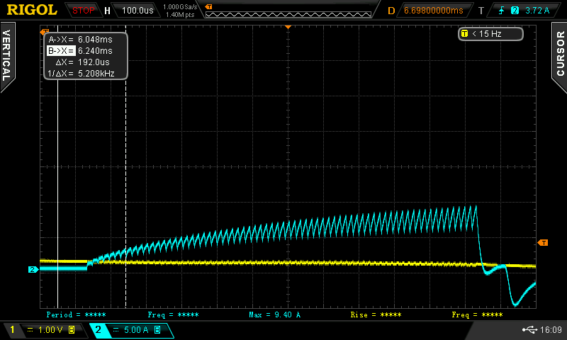

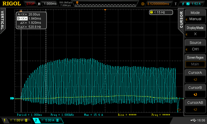

Ich habe jetzt den Motor mit 50%+VCC und 50%-VCC bei einem 1kHz
betrieben.
Bild 1 zeigt diesen Verlauf. 1kHz

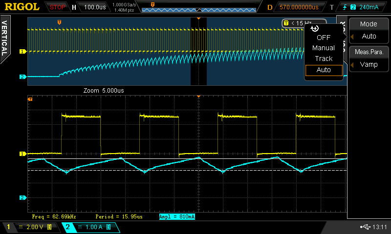

Bild 2 Hab ich mit 62.5kHz betrieben was mir aber keine Aussage gibt.

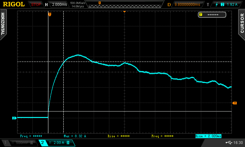

Zusätzlich habe ich den Motor in eine Richtung drehen lassen und dann
Blockiert, um die Ankerzeitkonstante zu messen.
Zu finden in Bild 6.
Aus dem Datenblatt (Laut  aSma) wissen wir das R_A = 12V/60A = 0.2Ohm.
Aus dem Bild 2 Ankerzeitkonstante entnehme ich T_A = 2,02ms. L_A = T_A *
R_A, -> L_A = 2,02ms * 0,2 = 404µH.
Ich hoffe das ich nun alles richtig gemacht habe:)
Doch man sieht doch ganz stark, dass der Rippelstrom sich stark ändert.
Man betrachtet immer den stationären Zustand.
Es gibt mehrere Wege nach Rom aber um die Induktivität im Arbeitspunkt
zu bestimmen, geht am besten mit der Formel: L= Vcc/(2*f*delta_I). Diese
ändert sich stark mit der Frequenz Faktor: 0.3..0.8 von 1khz gesehen.
Vcc=12V, f=62.5Khz, delta_I ist der Rippel, den du anhand deines Shunt
Widerstands bestimmst siehe Bild im Anhang.

OP (Firma: FH-Bielefeld) #4792533
hab jetzt die Messung mit f= 62,5kHz wiederholt, für eine bessere
Auflösung.
Leider habe ich es zu spät gemerkt und nur die mitte des I_DeltaRippel
genommen. Siehe Bild im Anhang.
Somit mache ich die Messung morgen mal nochmal, um den hinteren Bereich
zu nehmen.
Aber gehen wir mal davon aus, dass der I_DeltaRippel bei 1A liegt.
L = VCC*D/f*I_DeltaRippel = 12V*0.5/62,5kHz*1 = 96µH.
