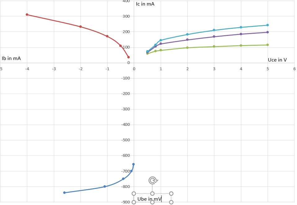

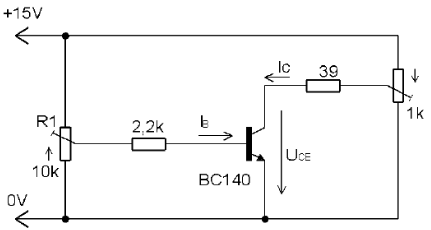

Hey,
die Frage lautet Wie groß müssen IB und UBE gewählt werden, damit sich
ein Arbeitspunkt mit UCE=3V und IC=150mA einstellt? Man hat vorhin den
diff. Eingangswiderstand, stat. Verstärkung und diff. Verstärkung
ausgerechnet. IB rechnet man einfach durch IC/B aus. Bei UCE habe ich da
meine Schwierigkeiten.
Schaltung und Vierquadranten-Kennlinien sind im Anhang.
Gast #4788203
Danke, eine Frage noch. Wenn man jetzt den 1K Poti weglässt und den
39Ohm Widerstand an VCC anschließt, ist die Spannungsquelle dann
niderohmig und man kann diese im Spannungsteiler vernachlässigen?
Gast #4788252
Du kannst nicht Ib und Ube wählen, sondern nur entweder oder, weil
sich bei Wahl des einen Wertes der andere jeweils nach den
Transistoreigenschaften einstellt.
In deinem Fall ja. Du willst Ic=150mA, d.h. an den 39R fallen 5,85V ab,
bei Versorgung=15V und für den Transistor bleiben etwa 9V. Uce ist also
viel größer als Ucesat, d.h. der Widerstand hat auf den Strom nur sehr
wenig Einfluss.
