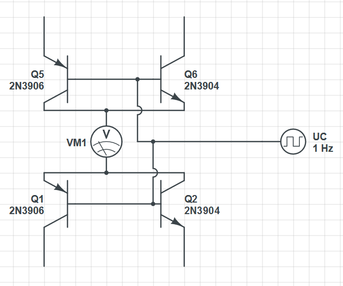

Guten Tag zusammen. Ich habe als Auftrag ohne IC einen Umschalter zu
bauen. Nun ich hatte da eine Idee, doch bin mir da nicht ganz sicher ob
das so funktioniert. Nun so wie ich die Bipolaren transistoren
verstanden habe braucht der NPN eine grössere spannung an der Basis als
am kollektor und beim PNP muss die SPannung kleiner sein. Das würde
heissen wenn ich 5 VOlt mit 5 volt steuere bei einem pnp würde bei 0v
der PNP leiten und bei 5v sperren oder? Nun ich habe ein Shema erstellt.
Nun ich will zwischen 2 leitungen zum messen umschalten. Der
Taktgenerator ist hier ein uC ausgang.
EDIT: Natürlich schalte ich noch einen widerstand zwischen base und uC
habe ihn nur vergessen zu zeichnen.

OP #4789354
Nun die Spannung liegt bei bis zu 40V, der Strom Kann oberhalb bis zu
10A erreichen. Doch es handelt sich um ein Voltmeter, der fliessende
Strom durch die Transistoren dürfte minim sein. Nun die offenen
Kollektoren würde ich jeweils auf eine Plus leitung und die Emitter auf
eine - Leitung hängen. Das würde dan doch so funktionieren. Ich müsste
die Resultate einfach + 0.4V ca rechnen. Es handelt sich um ein
Speisgerät als Verbraucher kann alles angehängt sein. Als quelle kommen
12V von einem Netzteil dies geht auf einen verstellbaren DC DC Wandler
und desen ausgang will ich dan ebenfalls messen.
Gast #4789369
Dominic K. schrieb:
> Umschalter
Was möchtest du denn umschalten ?
Möglicherweise die Ypolarität.
Dominic K. schrieb:
> die Spannung liegt bei bis zu 40V, der Strom Kann oberhalb bis zu 10A
> erreichen. Doch es handelt sich um ein Voltmeter, der fliessende Strom
Als was jetzt, 10A oder minimal, du musst dich schon entschieden.
Bei einem Voltmeter wird der Strom minimal sein, bei einem Motor wird
er 10A erreichen können aber dazu brauchen die Transistoren dann auch
1A Basisstrom.
> Nun ich hatte da eine Idee, doch bin mir da nicht ganz sicher ob das so
> funktioniert.
Also ich bin mir sicher, dass es so nicht funktioniert, und frage mich,
warum du nicht einfach vorher mal nachliest, wie man so was richtig
baut.
Was auch immer es jetzt umschalten soll.

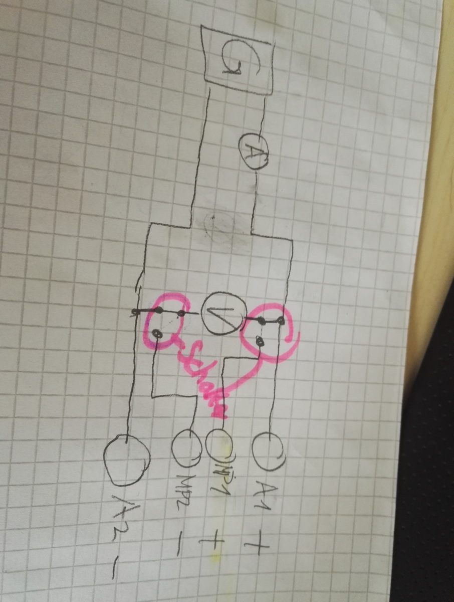

OP #4790015
Ich glaube wir reden aneinander vorbei nun mein Schaltungs problem ist
auf dem Bild zu ersehen. Ich habe 1 Voltmeter,welches ich gerne an die
Anschlüsse MP1 und MP2 hätte. Doch ich würde auch gerne die Variable
Spannung des Generators messen also in dem sinne viel Strom fliesst da
nicht. Ich meine in der Theorie lernt man das ein ideales Messgerät
unendlich ohm hat. Was real wohl ein paar megaohm sein werden, doch bei
40v sind das so wenig ampere das dies nichts ausmacht.
Gast #4790028
> ist
Ich sehe da kein Problem.
Das, was da als "V" mittig schon eingezeichnet ist? Oder noch eins? Wenn
letzteres: Warum brauchst du 2, die die gleiche Spannung messen?
Du "hättest das Voltmeter gern an MP1 und MP2" heisst was, genau?
Schließ' es doch da an.
> nicht.
Du willst die Quellenspannung messen, ok. Das macht man natürlich ohne
Last. Also die Aufgabe des Umschalters ist, die Last von der Quelle zu
trennen, ja?
Dann reicht es, den Stromkreis an einer Stelle zu öffnen. Die zwei
Schalter sind übertrieben.
Auch gern Gigaohm. Und wem macht das nichts aus?
Gast #4790050
Nimm ein kleines Relais, wie z.B. das hier:
https://www.reichelt.de/Miniaturrelais/G6K-2F-5V/3/index.html?ACTION=3&LA=2&ARTICLE=28337&GROUPID=7620&artnr=G6K-2F+5V&SEARCH=%252A
Das kannst du direkt mit einem 5V-µC ansteuern, Freilaufdiode nicht
vergessen.
Nicht unbedingt, denn es ist (uns) nicht bekannt, auf welchen
Potentialen MP1 und MP2 liegen und ob sie überhaupt zwischen denen von
A1 und A2 sind.
Gast #4790123
Ich vermute mal, gewünscht ist eine Art Automatische/Steuerbare
Umschaltung, um ein Voltmeter einmal pro Sekunde zwischen völlig
verschiedenen Meßpunkten hin- und her-zu-schalten.
Aber wozu - da bin ich ratlos.

Gast #4790181
Helmut S. schrieb:
> Warum soll man da überhaupt umschalten?
> Dann wäre das Voltmeter ja nach dem Umschalten faksch gepolt.
Du bist aber heute schwer von Begriff! :-)
Er hat zwei, vermutlich unabhängige Quellen und will beide alternativ an
das Messgerät anschließen - µC gesteuert.
Ist nichts besonderes, geht aber nur mit einem Relais.

Gast #4790826
Mani W. schrieb:
> Der TO hat wenig bis gar kein Schaltungswissen, darum wird dann auch
> gleich ein µC empfohlen samt Transistor und Relais usw...???
Deine drei Fragezeichen irritieren mich. Im ersten Post des TOs steht:
Dominic K. schrieb:
> Der Taktgenerator ist hier ein uC ausgang.
Also, ein µC ist vom TO gesetzt. Das Schaltungswissen dazu stelle ich
nicht in Frage.
Und die Umschaltung mit einer Halbleiterschaltung zwischen zwei immer
noch unabhängigen Quellen (vermutlich ohne gemeinsamen GND-Bezug) bis
40V wird nur mit einem Relais zuverlässig machbar sein.
Oder habe ich deine Fragezeichen fehlinterpretiert?

Gast #4790940
Dominic K. schrieb:
> Dieses Relais könnte hier eingesetzt werden
oder?http://www.distrelec.ch/de/signalrelais-vdc-125-ohm-140-mw-smd-panasonic-tq2sal25ulcsaj/p/13710998?q=relais&filter_Ucoil+VDC%7E%7EVDC=5&filter_Anschluss=SMD&filter_Relaistyp=Bistabil%2C+2+Spulen&filter_Relaistyp=Bistabil%2C+1+Spule&page=1&origPos=2391&origPageSize=25&simi=91.74
Nicht so ganz.
Das ist ein bistabiles Relais mit zwei Spulen, eine zum Setzen, eine zum
Rücksetzen. Du müsstest also dann zwei Ausgänge am µC haben. Außerdem
hat es mit 125Ω Spulenwiderstand eine Stromaufnahme von 40mA, das ist
nicht direkt mit einem µC-Ausgang machbar.  Aus der Serie müsste es
eines sein ohne die Bezeichnung -L- oder -L2-.
Das von mir verlinkte weiter oben (Reichelt) hat einen höheren
Spulenwiderstand und wäre direkt vom µC bedienbar.
