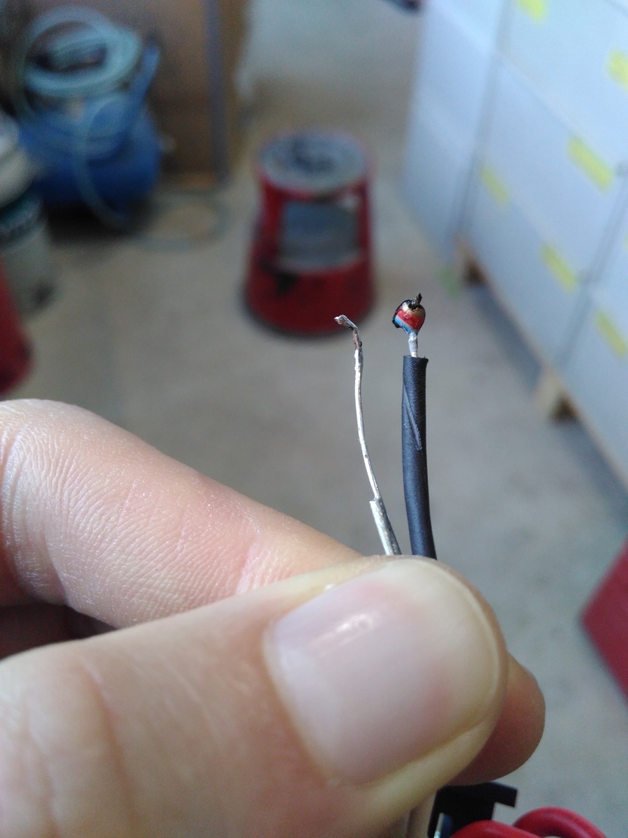

Also folgendes: ich hab vor einigen Tagen den Akku eines Schlagbohrers
Hilti TE 6-A auseinandergenommen, um die seeehr alten NiCd Zellen zu
tauschen. Leider ist mir dabei ein kleines Kabel gerissen, welches wohl
zur Temperaturmessung zwischen den Zellen steckte. Besser gesagt sind es
zwei Kabel, welche über ein kleines Elektronikelement verbunden sind
(siehe Foto vom Überrest des Bauelements). Die Kabel sind wiederum auf
der einen Seite mit dem Minuspol des Akkupacks und auf der Anderen mit
einem Pin im Ladegerätanschluss verbunden. Also: Minuspol -->
unbekanntes Element --> Ladegerät (Steuerelektronik).
Nun, meine Vermutung ist, dass dieses Element eine Art Temperatursensor
ist und das Ladegerät misst den Widerstand (abhängig von der Temperatur)
oder so von diesem Sensor.
Kann das sein? Erkennt jemand dieses Element? Und falls ja, kann man das
irgendwo kaufen?
Danke vielmals für eure Hilfe!
Lieber Gruss
Bert

Es handelt sich um einen NTC Widerstand und er dient tatsächlich zur
Temperaturerfassung. Die Schwierigkeit besteht darin den richtigen Wert
zu finden. Vielleicht ist an den Überresten noch etwas zu messen?
Ich erkenne da eindeutig einen NTC mit 6k8. Blau/grau/rot

Vielen Dank euch Zwei!!
Das hilft mir extrem weiter! Also eigentlich löst es mein Problem :)
V0A schrieb:
> Habe hier etwas gefunden:
http://davidscarlett.id.au/article/2016-05-13/hilti-cordless-drill-battery-replacement
> Falls das der richtige Akku ist, so handelt es sich wohl um einen NTC
> mit 4,7Kiloohm.
Vielen Dank fürs Finden dieser Quelle!
Also gemäss dem Farbcode würde ich jetzt auch wie Hermann auf 6.8 kOhm
schliessen. Vielleicht hat der Autor der Website, den Widerstand bei
über 25°C (vielleicht hatte er ihn ihn der Hand) gemessen?
Ich werde versuchen, einen neuen NTC mit 6.8 kOhm einzubauen. Allerdings
finde ich auf Conrad gerade nur einen ohne Farbcode
(http://www.conrad.ch/ce/de/product/500478/Heissleiter-K-45-Epcos-B57045K682K-1-St?ref=searchDetail).
Denkt ihr damit gehts auch?
