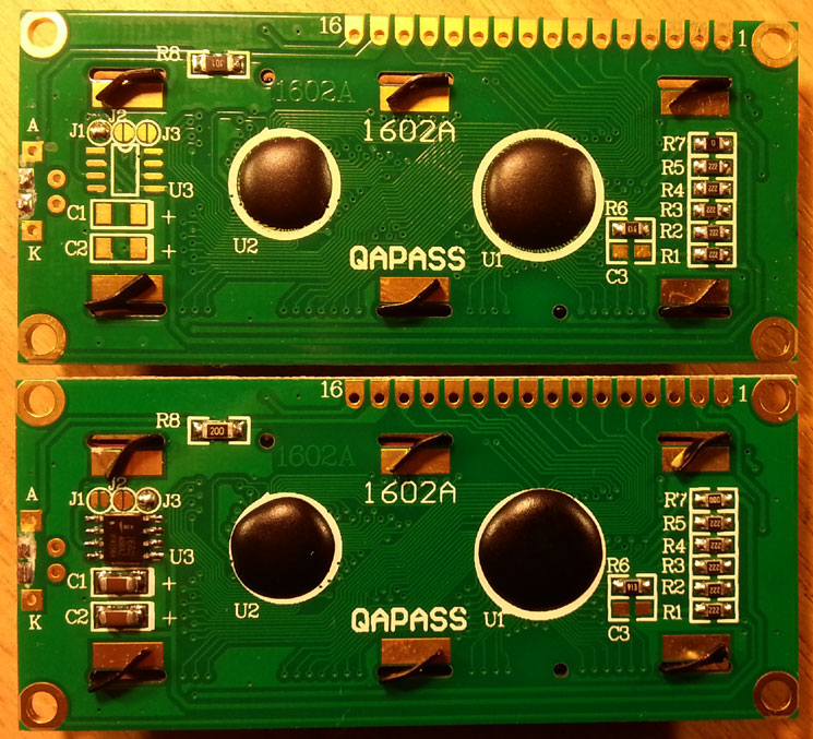

Ich habe hier ein Display ähnlich
http://www.ebay.de/itm/LCD1602-3-3V-Yellow-Backlight-16-2-Lines-White-Character-LCD-module-1602A-/272312466880?hash=item3f67167dc0:g:66IAAOSw0fhXjdK0
Da ist ein Spannungswandler IC verbaut AIP7660
Und es ist auch mit 3,3V gelabelt....
Aber es verhält sich exakt so wie alle 1602 displays für 5V wenn ich es
1:1 gegen ein altes austausche...also unter 4V nichts zu erkennen...

Oft brauchen die Teile bei so niedriger Betriebsspannung, eine negative
Spannung am Kontrasteingang.

Der Unterschied ist lediglich die Beschaltung des Kontrastpoties. Das
muss an VCC, Vo und dem Ausgang des AIP7880 (negative Spannung)
geschaltet werden.

Hab hier aber auch noch so 1602A Module mit Spannungswandler rumliegen -
allerdings in blau statt gelbgrün. Meins funzt prima mit 3.3V, wenn ich
den Pin 3 V0 so beschalte, wie auf Seite 4 von
https://www.openhacks.com/uploadsproductos/eone-1602a1.pdf beschrieben.
Da kann ich den Kontrast je nach Spannung von 3V .. 5V mit dem Trimmer
anpassen. Allerdings ist mein Display (wie die meisten billigen blauen)
mit negativer Darstellung. Die gelbgrünen sind meist positiv und davon
hab ich keins mit bestücktem Spannungswandler hier. Mag sein, dass die
anders reagieren.

Das Ding ist einfach, dass auf so ziemlich allen billigen 1602 Display
Modulen, die man bei ebay so findet, auf der Platine solch ein
Spannungswandler schon vorgesehen ist (siehe Bild). Nur ob der bestückt
ist, oder nicht, das macht den Unterschied. So gesehen ist es einfacher
sich eben ein Modul auszusuchen, das den Wandler on board hat, wenn man
ohnehin mit 3.3V arbeiten möchte.
Genauer gesagt ist das eine Ladungspumpe; ein alter Klassiker (google
nach ICL7660). Typischerweise ist es als Inverter geschaltet, erzeugt
aus der Betriebsspannung Vcc eine gleich große negative Spannung.
Weil du den Kontrast-Pin falsch beschaltet hast.
Die LCD-Treiberspannung (die für den Kontrast verantwortlich ist) liegt
zwischen Vcc und der Spannung am Kontrast-Pin des LCD (zumindest bei
normalen HD44780-Modulen). Je nach LCD-Glas und Temperatur sind 4..7V
erforderlich. LCD-Module für erweiterten Temperaturbereich (automotive!)
brauchen dabei typischerweise mehr Spannung.
Wenn man das LCD mit Vcc=5V betreibt, reicht ein simpler Spannungsteiler
(meist einstellbar als Poti) zwischen Vcc und GND, um die Kontrast-
Spannung einzustellen. Wenn man das LCD aber mit Vcc=3.3V betreibt oder
wenn es mehr als 5V Kontrastspannung braucht, dann muß man eine
negative Spannung an den Kontrastanschluß schalten. Dein Modul erzeugt
zwar eine Spannung von -3.3V. Aber du mußt noch herausfinden, wie es die
herausführt, damit du sie als Kontrastspannung verwenden kannst.
Also: Datenblatt besorgen oder die Leiterbahnen auf der Display-Platine
nachverfolgen. Entweder ist die negative Spannung direkt herausgeführt
und muß dann mit dem einen Anschluß des Kontrast-Potis verbunden werden.
Oder es ist intern ein Widerstand zwischen der negativen Spannnung und
dem Kontrast-Anschluß verbaut. Dann kommt das Kontrast-Poti als
einstellbarer Widerstand nach GND an den Kontrast-Anschluß.
