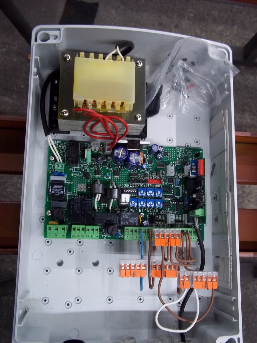

Die Ingenieure in Italien sind auch nicht besser. Eine Torsteuerung. Um die beiden Lichtschrankenpaare anzuschließen, darf man vorher basteln. Es ist schlichtweg unmöglich 5 Drähte an einer Klemme sicher zu befestigen. Dazu kommt verschäfend, dass die grüne Steckerleiste abgezogen werden muss, um ein Kabel anzuschließen. Genial blöd konstruiert. Grüße Bernd
Das ist ziemlich sicher nicht das Gehäuse, das die Entwickler der Platine vorgesehen haben. Statt mit massivem Draht kann man dort auch Litze verwenden, da das Käfigzugklemmen sind (die grünen Klemmen, nicht die drei im Raum schwebenden Dinge), kann man da gegebenenfalls auch auf Aderendhülsen verzichten (ich würd's trotzdem nicht tun). Aber das ganze ist schön luftig, Du hast darin Platz bis zum Abwinken und kannst sogar 'nen Tango hinlegen ...
Mit gewinkelten Stiftleisten auf der Platine hätte man allerdings tatsächlich die Möglichkeit gehabt, die Schrauben der Gegenstecker zu bedienen ohne die Stecker abziehen zu müssen. Aber bei den Platzverhältnissen ist das fast ein Luxusproblem. Mit freundlichen Grüßen Thorsten Ostermann

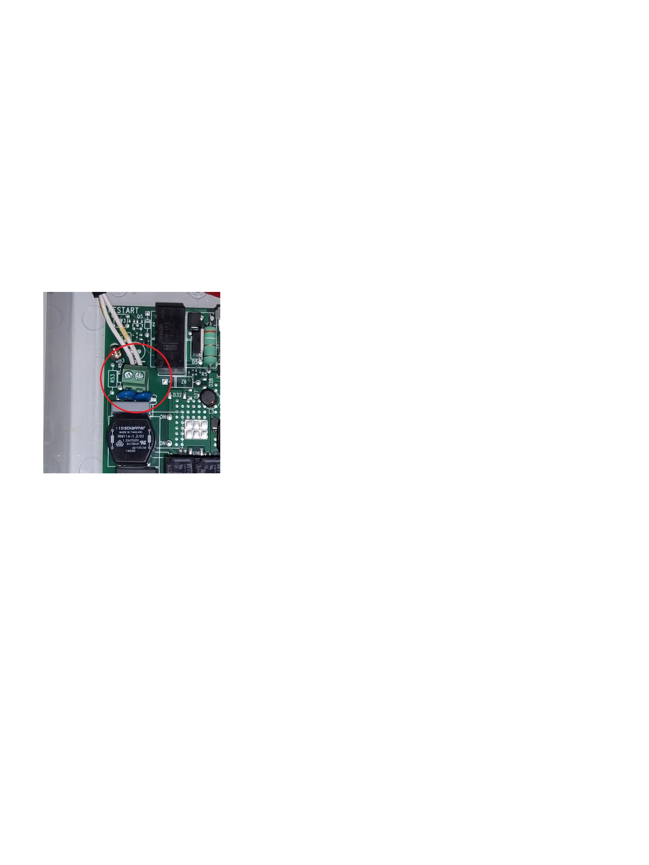

Nach fest kommt ab :) Hier wird es grenzwertig. Grüße Bernd
Paul B. schrieb: > Bernd F. schrieb: >> ( Bei 5 Grad und Regen ): >> >> Da bleibt wenig Luft. > > Na, so dicht, daß keine Luft mehr bleibt, wird der Regen auf bei Dir > nicht werden. > :) > > MfG Paul Paul, die Steuerung ist gut übelegt, einfach zu konfigurieren und recht langlebig ( seit 15 Jahren im Einsatz ). Warum die Menschquälerei beim Anschluss? Soweit ich das kenne, gibt es die gleiche Anschlussleiste auch mit sichtbaren Schrauben und seitlicher Kabeleinführung. Vieles,dass bei 24 Grad und Trockenheit kein Problem ist, schaut bei 5 Grad und Schneeregen ganz anders aus ): Grüße Bernd
Also ich hab schon schlimmeres Zeug anschließen müssen und hab weniger Platz gehabt. Das die Klemmstellen nicht reichen ist ja heutzutage leider eher Standard. Bei Regen ist es mit anderen Klemmen glaube ich auch nicht schöner.
