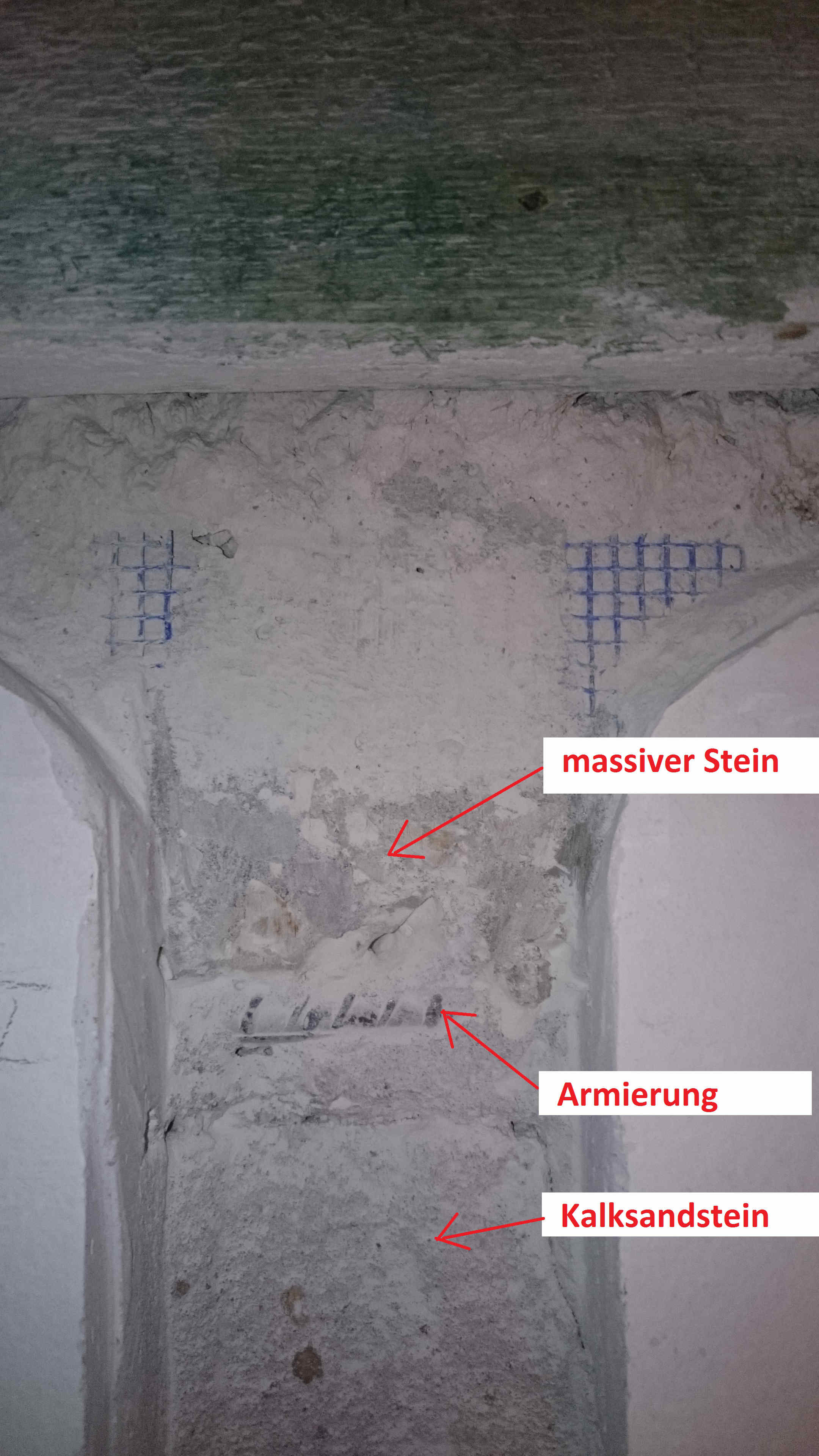

ich bin gerade dabei die Hauswand (Baujahr 84) zu Schlitzen, um
Leerrohre zu verlegen. Nun habe ich an einer Außenwand vom Obergeschoss
ein Problem.
Auf dem Foto habe ich versucht zu zeigen wo mein Problem liegt:
1. Der Schlitz geht (von unten nach oben gesehen) die ganze Zeit durch
Kalksandstein
--> Soweit alles ok.
2. Ca. 9cm unter dem Holzbalken taucht dann Armierung-Stahl auf.
--> noch ok, da das Leerrohr drüber hinweg laufen kann.
3. Ab ca. 8cm unter dem Holzbalken taucht massives Gestein auf, das mich
eher an Marmor (oder ähnlich hartem) erinnert. Selbst die Flex tut sich
hier schwer.
--> Problem
Kann mir jemand sagen was das für ein Stein ist? Gibt es wohl eine Art
Steinschicht, die in allen Räumen durch die gesamte Wand geht und sehr
massiv ist (ähnlich wie bei einem Türsturz)?
Eigentlich sollten meine Leerrohre in diesem Bereich verlaufen und in
der Decke verschwinden.

Bisher hatte ich immer nur den Stein, Mörtel, Stein, usw. Der Boden im
Zimmer darüber (das Dachgeschoss) besteht einfach nur aus Spanplatten,
die auf diesen grünen Balken liegen.
Eigentlich sollte dort keine Betonschicht mehr vorkommen. Zumindest
würde an dieser Stelle keinen mehr erwarten.
Falls es tatsächlich Beton sein sollte, könnte ich ein statisches
Problem bekommen, wenn ich hier einen Schlitz durchziehe?

So ganz persönlich sehe ich einen vertikalen 2cm tiefen Schlitz im Beton
als eher unkritisch an, die Wand wird da ja sicher deutlich dicker sein.
Die Armierung würde ich aber nicht durchtrennen.
Da das aber nicht mein Haus ist: Es sollte sich jemand das samt dem
Aufbau drumherum mit mehr Baufachkenntnis anschauen. Muss ja nicht
unbedingt ein Statiker sein...
Stichwort: Ringanker
Ja.
Das sieht aber eher nach 5cm als nach 2 aus. In 2cm versteckt man nicht
viele Leerrohre.
