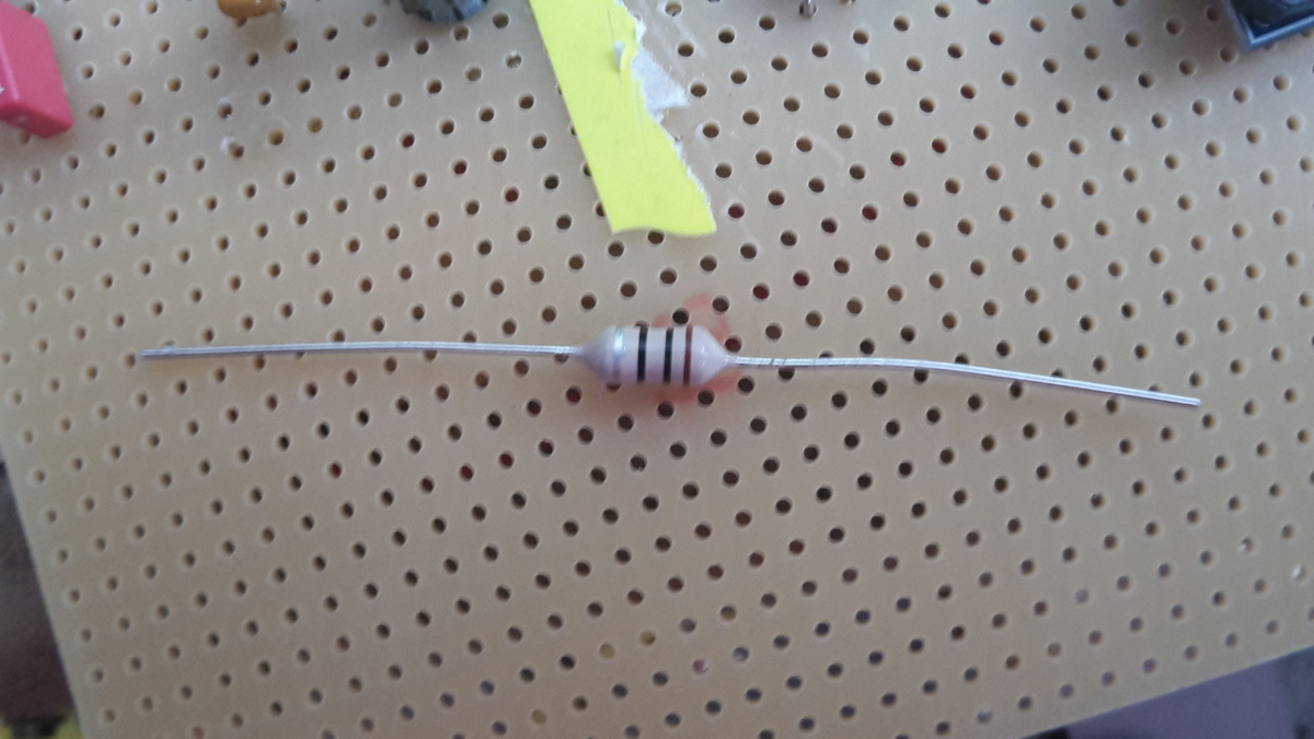

So hier ist das Bild von der Induktivität. Ohne die Induktivität verbraucht die Schaltung 20,5 mA mit dem ENC28J60 Chip. Das kommt ungefair hin. Mit der Induktivität im Schaltkreis an die 180 mA. Dann wird sie extrem heiß. Lg Jan.

Jan H. schrieb: > So hier ist das Bild von der Induktivität. Das ist kein roter Ring, sondern ein brauner, also 10µH. > Ohne die Induktivität verbraucht die Schaltung 20,5 mA mit dem ENC28J60 > Chip. Das kommt ungefair hin. Mit der Induktivität im Schaltkreis an die > 180 mA. Dann wird sie extrem heiß. Wenn am Auto die Bremse eines Rades fest ist wird der Reifen auch recht warm. Den Reifen trägt da aber keine Schuld.

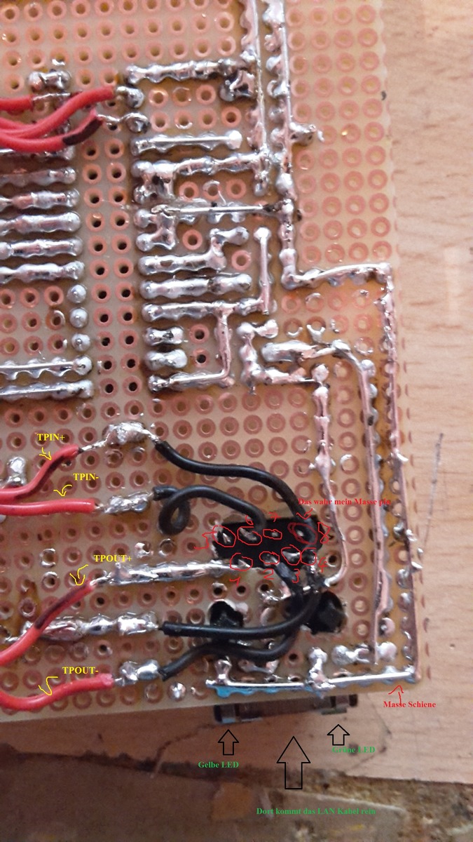

Erfahrener Elektroniker schrieb: > Du hast die Nummerierung der Buchsen-Pins auf > Deine Platine/Layout falsch übertragen. Nein eigentlich nicht. Erfahrener Elektroniker schrieb: > Mach mal ein Foto von Deiner Platine mit der Buchse, und markiere den > Pin, an dem Du die Masse weggelötest hast. Jo. Der Pin 8 ist markiert. Musst aber ein bisschen ins Bild rein zoomen um das alles lesen zu können. Die Mittlere Bahn zwischen TPOUT+ und TPOUT- ist die wo die Spule dran hängt. Von der linken und rechten geht je ein Widerstand auf die Mittlerebahn. Bei TPIN+ und TPIN- ist das genau so nur ohne Spule. Lg Jan.

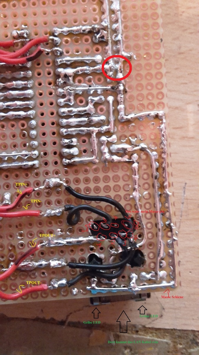

Nur zum Foto: Neben einigen potentiellen Kurzschlussstellen (?) - scheint der Draht von rechts kommend an der rechten Pin-Reihe am von oben 7. pin eine nicht optimale Lötstelle zu haben ;-) Gruss

Jan H. schrieb: > Erfahrener Elektroniker schrieb: >> Du hast die Nummerierung der Buchsen-Pins auf >> Deine Platine/Layout falsch übertragen. > > Nein eigentlich nicht. Oh doch: Volltreffer! Schal mal http://prntscr.com/d6c6wy ganz genau an, und vor allem lies die Notiz "BESTÜCKUNGSSEITE" und vergleiche die Anordnung mit Deinem Foto! Dort wird die Buchse von oben gezeigt. Du schaust aber von unten drauf. Laut Datenblatt müsste die hintere Pin-Reihe nach rechts versetzt sein, bei Dir ist sie aber nach links versetzt, weil Du von unten drauf schaust.
Erfahrener Elektroniker schrieb: > Oh doch: Volltreffer! > > Schal mal http://prntscr.com/d6c6wy ganz genau an, und vor allem lies > die Notiz "BESTÜCKUNGSSEITE" und vergleiche die Anordnung mit Deinem > Foto! > > Dort wird die Buchse von oben gezeigt. Du schaust aber von unten drauf. > Laut Datenblatt müsste die hintere Pin-Reihe nach rechts versetzt sein, > bei Dir ist sie aber nach links versetzt, weil Du von unten drauf > schaust. Ooohhh, hast recht. Also wäre Pin 8 bei mir Pin 6. lg jan
#4790627
Jan H. schrieb: > Ooohhh, hast recht. Also wäre Pin 8 bei mir Pin 6. Die Zählweise ist abwechselnd. Also, von unten betrachtet, von der Lötseite, auf Deinem Foto: 8 6 4 2 7 5 3 1
Erfahrener Elektroniker schrieb: > Die Zählweise ist abwechselnd. Also, von unten betrachtet, von der > Lötseite, auf Deinem Foto: > > 8 6 4 2 > 7 5 3 1 Bester Mann! Danke dir vielmals und denn anderen natürlich auch. Nachdem ich das umgekabelt habe ich einfach nur Strom draufgeben und geschaut ob ich ein Link bekomme(Grüne LED), wenn ich das LAN Kabel einstecke. Nachdem die Grüne LED anging, habe ich das SPI Interface angeschlossen. Und auch mein Lokaler Webserver ist nun erreichbar. Danke euch :) Lg Jan.
Jan H. schrieb: > Nein eigentlich nicht. Ich sehe sogar auf dem Handy eine Lötbrücke.
Jan H. schrieb: > ?. Was möchtest du mir damit sagen? Thema verfehlt wa :} Sorry F. F. schrieb: > Ich sehe sogar auf dem Handy eine Lötbrücke. Leider kann man bei der Technik, Fehler von gewollt nicht unterscheiden.....
Teo D. schrieb: > Leider kann man bei der Technik, Fehler von gewollt nicht > unterscheiden..... Kann mir nicht vorstellen, dass das (roter Kreis) gewollt war.
Hallo, Wenn es funktioniert, können die eingebauten Kondensatoren bleiben. Bei mir wollte es mit zwei Keramik-Cs nicht. Zum Bias-Widerstand gibt es eine längere Abhandlung. Egal, es geht ja jetzt. MfG
F. F. schrieb: > Kann mir nicht vorstellen, dass das (roter Kreis) gewollt war. Ich würde an Hand des Fotos nicht mal sagen wollen, ob da überhaupt Kontakt besteht.
F. F. schrieb: > Kann mir nicht vorstellen, dass das (roter Kreis) gewollt war. Teo D. schrieb: > Ich würde an Hand des Fotos nicht mal sagen wollen, ob da überhaupt > Kontakt besteht. Nope besteht dort auch nicht. Es sieht aber von oben so aus als würde dort ein Kurzschluss sein. Christian S. schrieb: > Hallo, > > Wenn es funktioniert, können die eingebauten Kondensatoren bleiben. Bei > mir wollte es mit zwei Keramik-Cs nicht. > > Zum Bias-Widerstand gibt es eine längere Abhandlung. Egal, es geht ja > jetzt. > > MfG Ja habe jetzt einen Folie und Keramik Kondensator drin. Funktioniert nun einwandfrei. Ich habe im Datenblatt der Buchse die Pinbelegung falsch genommen. Und hatte GND auf Pin 2. Dieser Pin wahr mit dem Pin wo die Induktion dran wahr verbunden. Und so ist dort ein Kurzen entstanden. Lg Jan.
