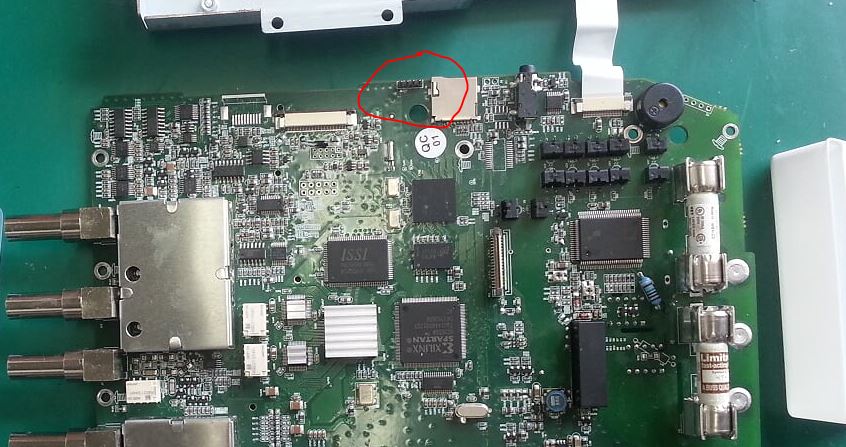

Alles andere sind nur kosmetische Sachen, die kann man über LAN (falls
Du ein Model mit LAN hast, oder über den seriellen Port (direkt am Board
Rand gibt es ein - siehe Bild von meinen 1drv).

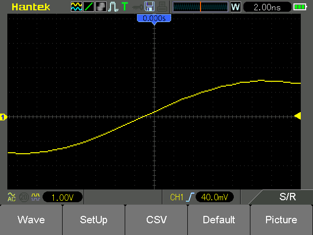

Post deine Bilder (z.b. Sinus 20MHz <-> 100MHz mit 2ns/div und
4k/40k/2M) nicht das meins wieder speziel ist (wäre auch nicht das erste
mal beim Hantek, dass da Unterschiede sind).

Bei meinem war bezüglich des Hacks noch garnichts geändert ich konnte
mit dem USB-tool keine Verbindung zum Hantek herstellen und habe es dann
gleich wieder gelassen. Wenn ich im USB-tool Komandos in der Shell
eingegeben habe bekam ich lediglich Aussagen das die Komandos nicht
bekannt seien....

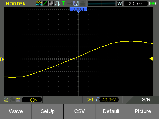

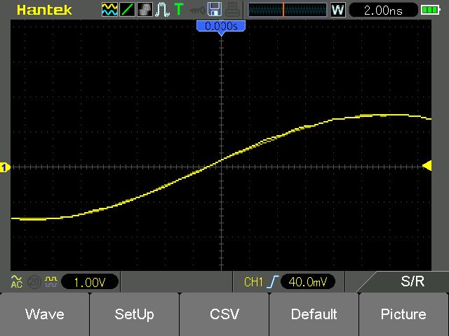

Ich werde demnächst ein paar Testbilder machen und hier posten, muss
allerdings noch ein wenig warten, benötige noch neue Tastköpfe 250MHz
und einen RF-Testgenerator 70-200MHz einen VCO. Bilder von einem <=10MHz
Testsignal könnte ich schon in Kürze machen, mittels des eingebauten
Wavegenerators...
Gruss Carsten

Bei 2 ns Zeitablenkung wird m.W. die Speichertiefe auf 40 k limitiert.
Eine Flanke die sich 20 ns vom -90% zum 90% aufschwingt.
Das sieht eher nach 50 MHz Bandbreite aus.

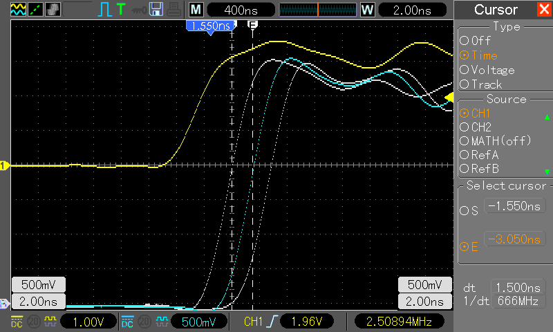

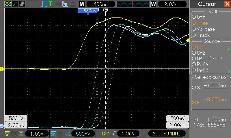

Anbei mal ein Bild von einem DSO-3062C *) das einen TI Piccolo
beim Erzeugen einer HRPWM zeigt. Zwischen den Referenzkurven
und der aktuellen Messkurve liegen je 10 Steps des
Incrementregisters (a 150 ps).
Vielleicht kann ein anderer geneigter Kaffeesatzleser
daraus mal die Bandbreite herauslesen... :-)
Besorg Dir mal was, was ein bisschen flankensteiler ist.
*) Mit Patch und den originalen TK. (Die PP-200 kamen erst spaeter.)
Zur Erinnerung: Ein 20MHz Signal hat eine Länge von 50ns. Du hast
richtig erkannt, dass von -90 Grad bis +90 Grad etwa 20ns (25ns)
vergangen sind aber von +90 bis -90 sind 180, eine Periode besteht aber
aus 360, also wohl doch nur 20MHz, oder...
Bin dabei, ist für mich aber im Moment etwas schwierig...
Keine Ahnung habe keinerlei Hinweise darauf....
Gast #4791400
Da ich ueber die Quelle nichts wusste, und sowohl Scope
als auch Quelle das dargestellte Ergebnis beeinflussen,
war ich halt etwas konservativ optimistisch :-).
Der Piccolo war ein 28027 entweder auf einem Stick oder
einem Launchpad. Die Ausgaenge schalten wie Mann sieht
recht fix.
