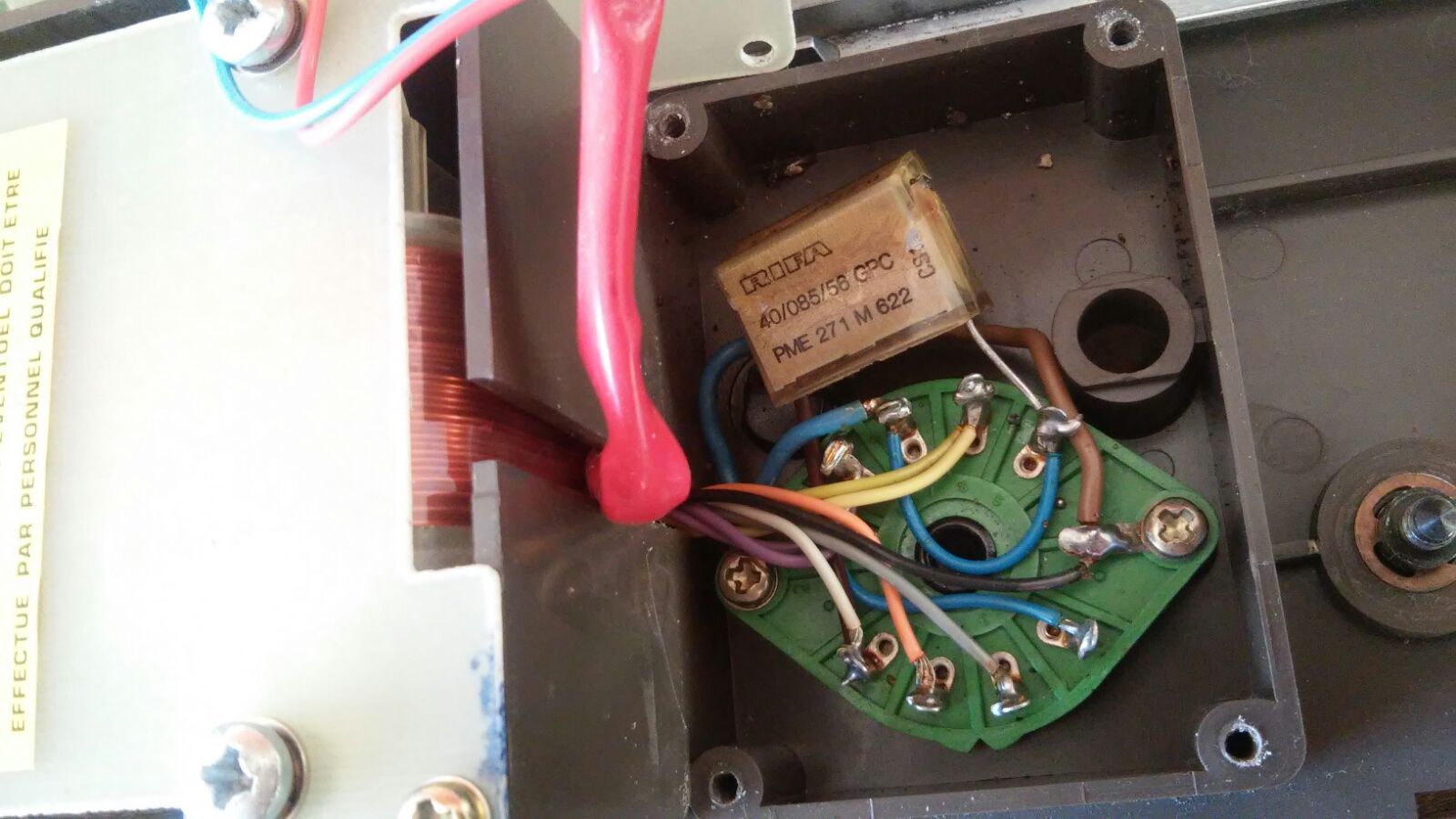

bei meinem PM3217 ist dieser Kondensator (siehe Bild) Kaputt gegangen.
Da er ziemlich nahe am Trafo und also auch der Stromversorgung ist,
liegt der verdacht nahe dass es ein Entstöhrkondensator ist.
Das Oszilloskop hat jetzt auch schon 20-30 Jahre auf dem Buckel und
solche Kondensatoren werden nur noch schwer aufzutreiben sein.
Kennt jemand von euch alternative Kondensatoren die den Dienst des
defekten erfüllen? und wenn es wirklich ein Entstöhrkondensator ist,
könnte ich ihn dann auch weglassen?
Hier noch kurz die (lesbaren) Daten des Kondensators:
250V~MP
f0 = 3MHz
C = 0,22uF
RIFA
40/085/58 GPC
PME 271 M 622
Ich bedanke mich vornherein für eure Antworten

Dieser Kondensator ist halt ein Entstörkondensator an L und N des
Netzeingangs.
Bei einigermaßen ordentlichen Verhältnissen im Netz merkt man von dem
Kondensator nichts, auch nicht von seinem Fehlen.
Der Kondensator war u.U. schon lange defekt und Keiner hats gemerkt.
Also kann man provisorisch ohne weitermachen.
Merken tut mans nur, wenn im Netz irre Störimpulse ankommen (
Schaltvorgänge mit großen Maschinen am Netz, defekte Entstörung bei
andren Schaltnetzteilen usw.)
Das ist wie mit dem Virenschutz im PC: Erst wenn etwas passiert, merkt
man sein Vorhandensein oder Fehlen.

Danke, ich werde den Kondensator auslöten und einen neuen bestellen.
Es ist dann schon interessant wie viel Rauch so ein Kondensator bei 230V
erzeugt. ;)
