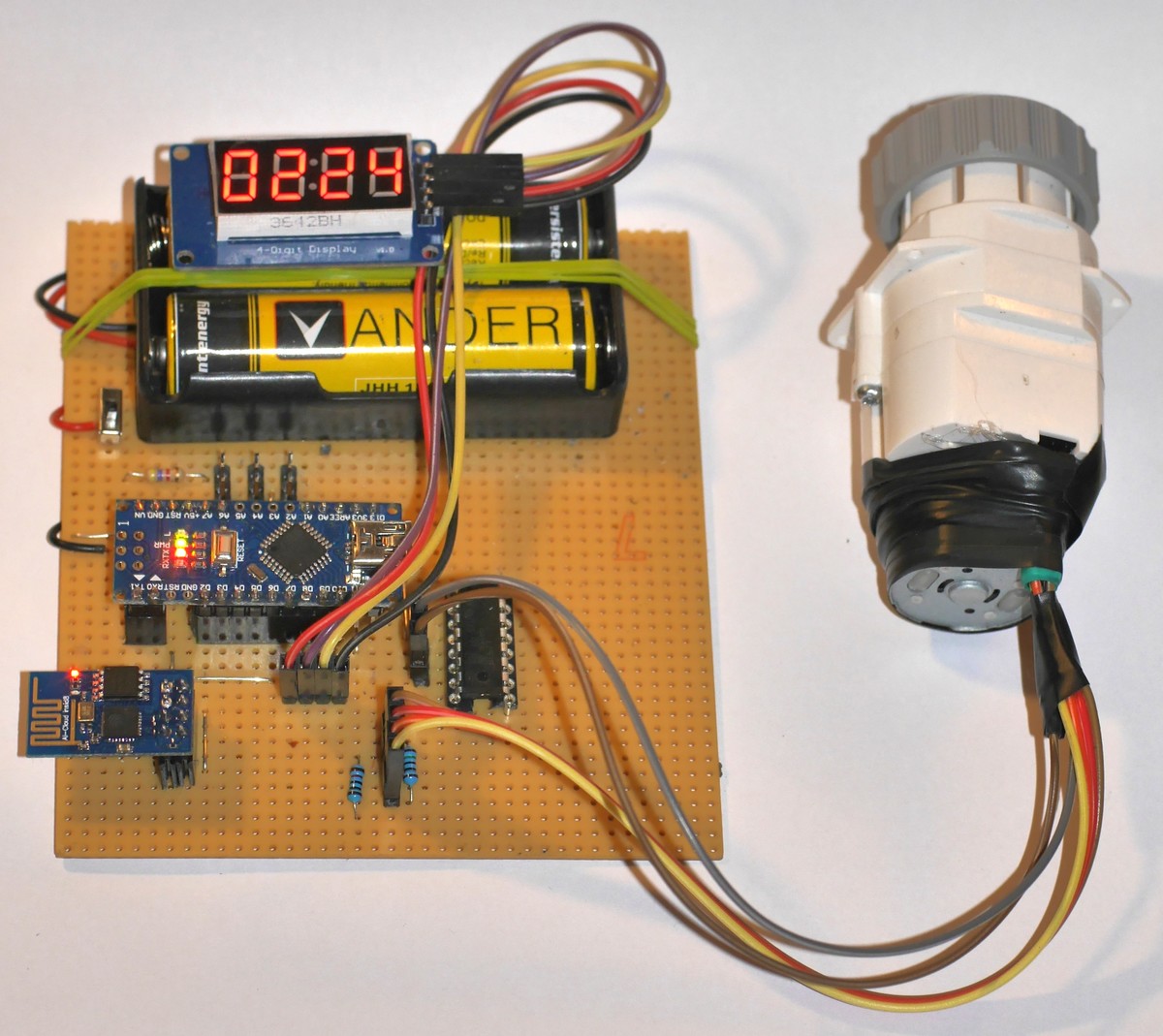

An die Getriebe der günstigen Thermostatantriebe (10€) von eq3 kann man
sehr einfach eine Reflexlichtschranke (CNY70) anbauen.
Ist etwas Bastelarbeit, aber dann sehr präzise.

Grüss euch Sebastian und Kolja
Danke für eure Antworten.
Ich glaube den thermischen Stellantrieb 24V egal welche Variante (mit
0..10V Steuerleitung oder ohne Steuerleitung kann): Braucht zuviel Strom
an einer Batterie/Akku.
Ich sehe das wie Kolja: Ich habe doch eine Temperatur als Messgrösse,
anhand dieser kann ich via Schritte (Stepper oder Reflexlichtschranke)
das Ventil öffnen und schliessen lassen. Ein manueller Thermostat
funktionier ja auch so. Du kannst das Ventil schön langsam aufdrehen
oder zudrehen und es bleibt solange bis du wieder manuell dran rum
drehst.
Ich hätte mir nur gewünscht, dass sowas evtl. auch als thermische
Variante gibt, die nicht all zu viel Strom benötigt.
@Kolja: Schonmal was selbst in diese Richtung probiert? Bilder, Blog,
Einträge in anderen Foren?
Beste Grüsse
Matthias
