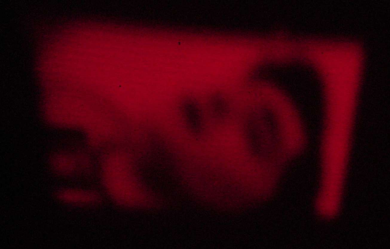

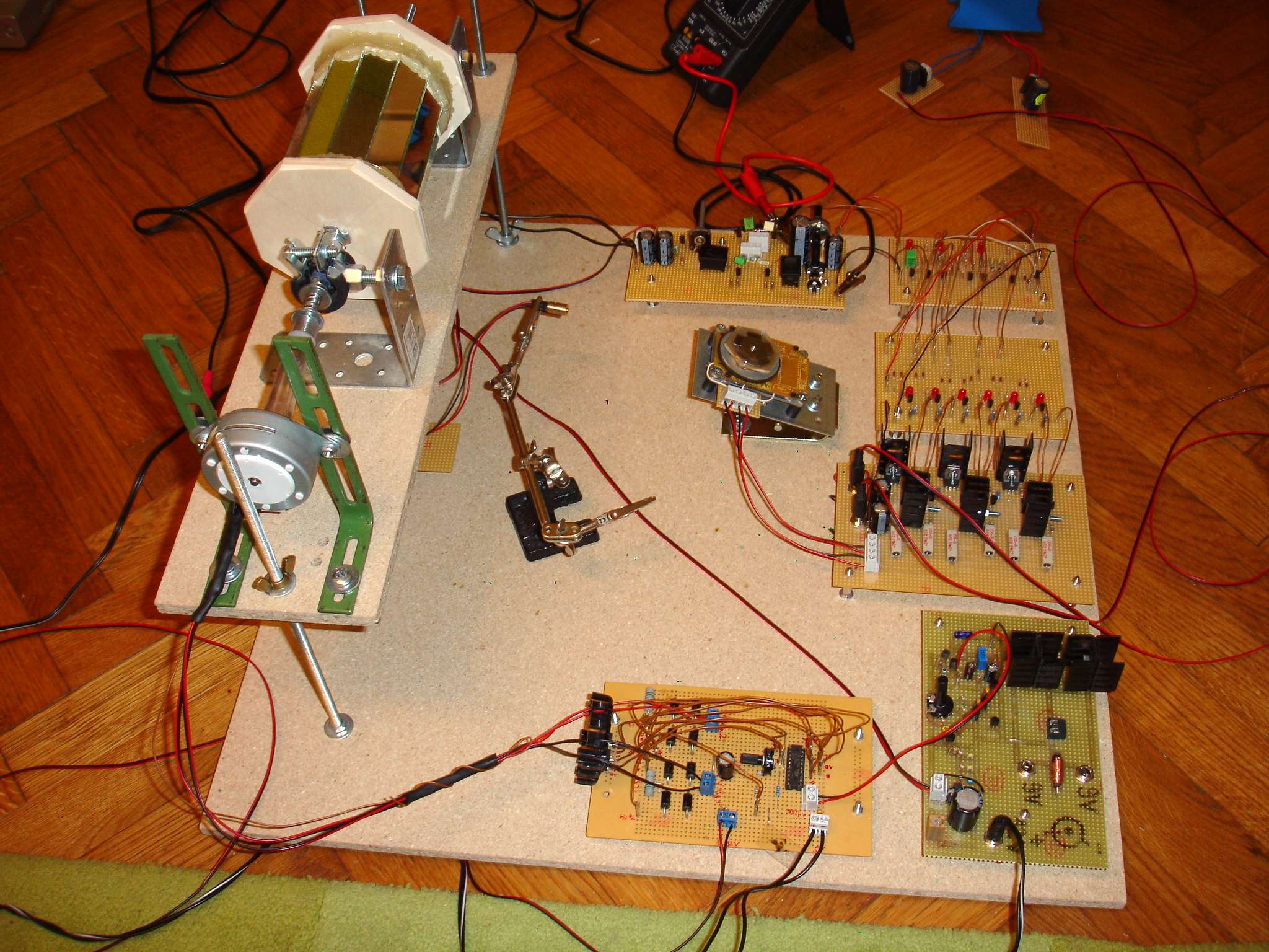

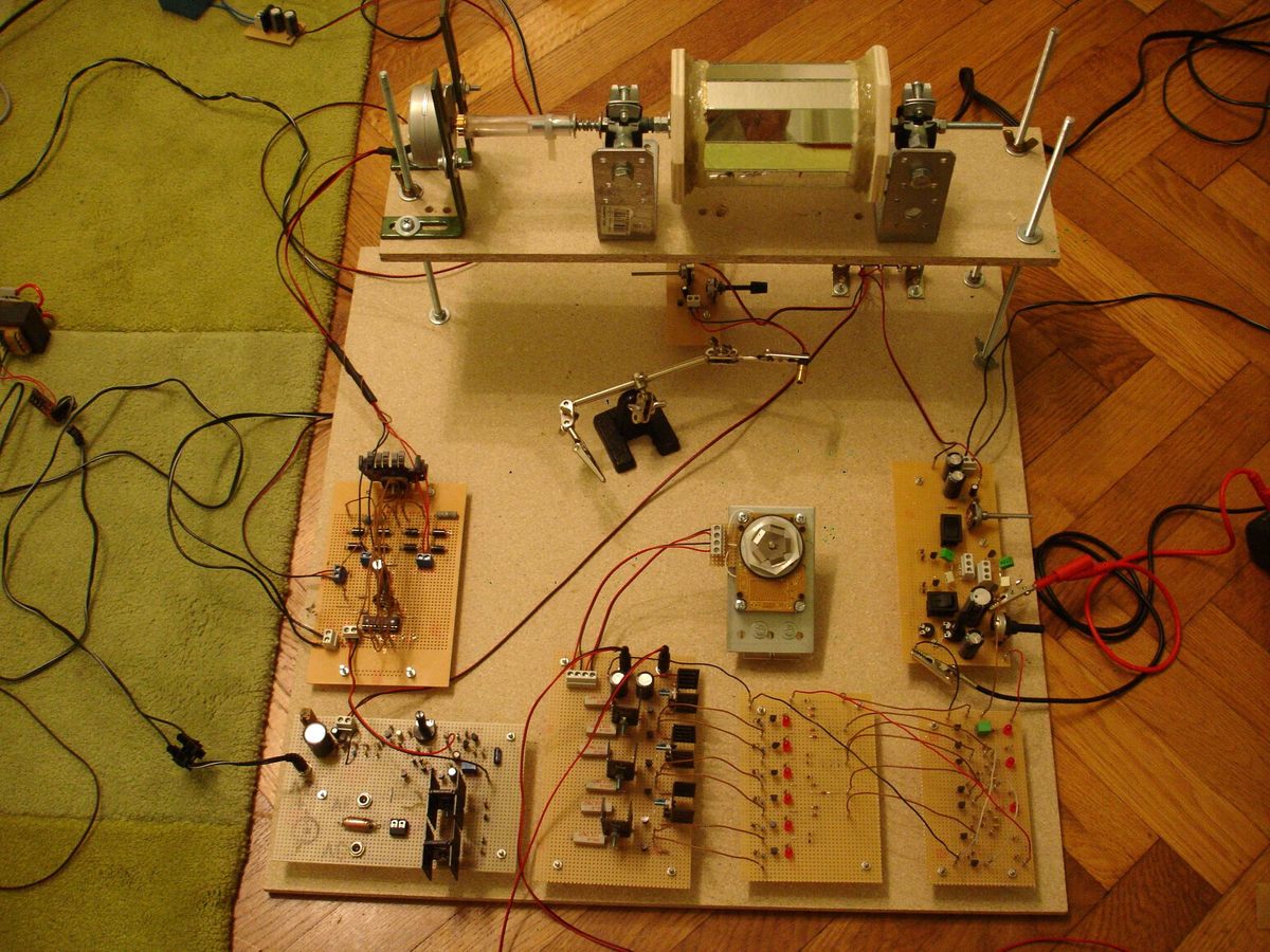

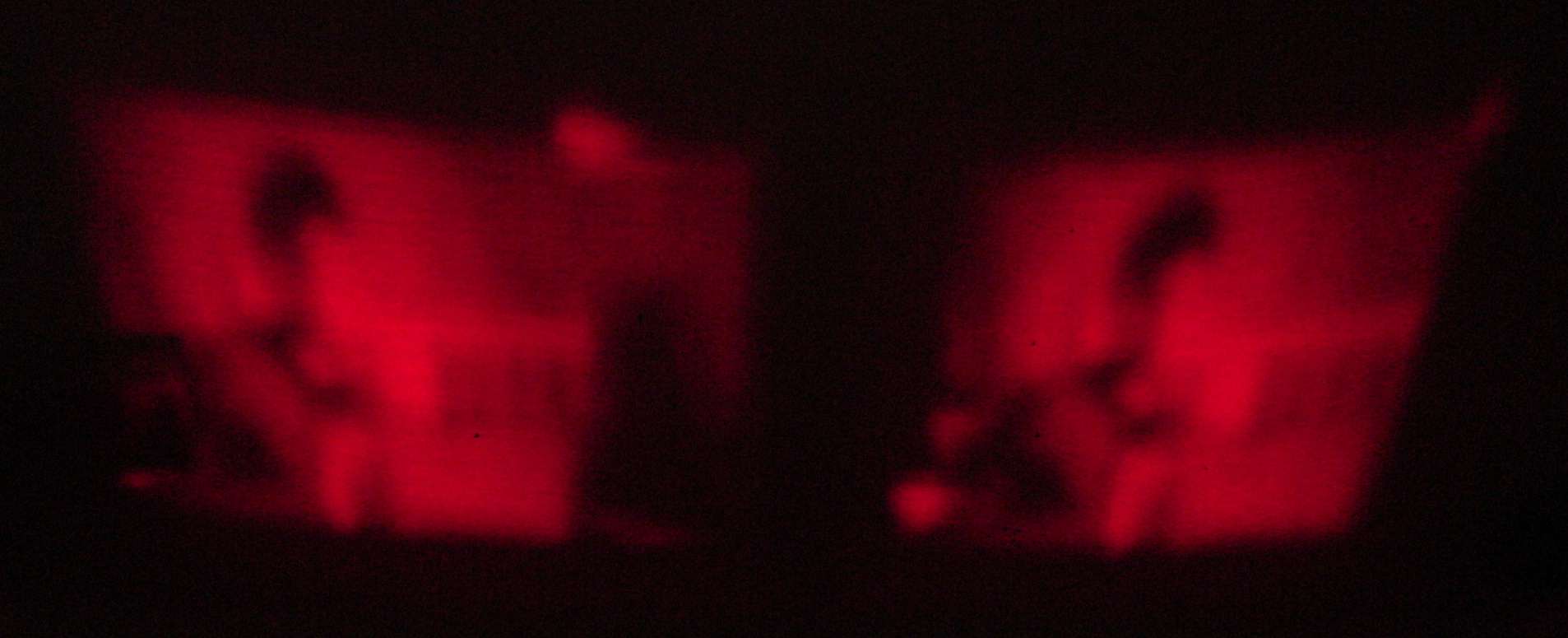

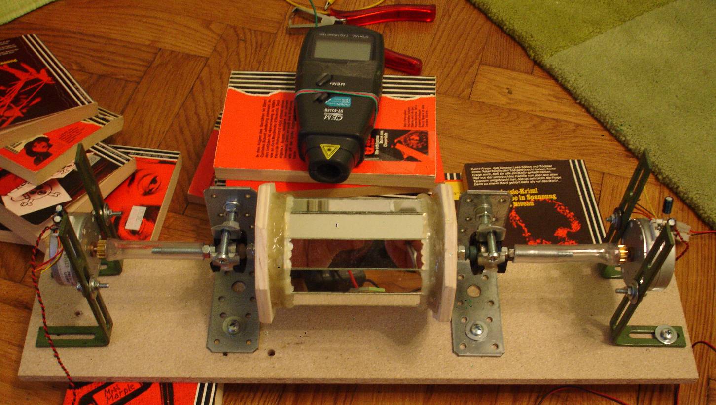

Wie wäre es mit einem Laser-Fernseher nach Georg Zimmermann?
https://www.youtube.com/watch?v=Owc9EFnEA7o
https://www.heise.de/make/projekte/Laserpointer-zeichnet-bewegte-Bilder-1745778.html
Habe ihn auch nachgebaut (siehe Photos).

Gast #4791091
@Christoph E: Schade, ich hätte zu gerne gesehen, wie du die horizontale
Ablenkeinheit selbst gebaut hättest. Die vertikale Einheit gefällt mir,
ich finde die Details des mechanischen Aufbaus sehr interessant. Hut ab!
