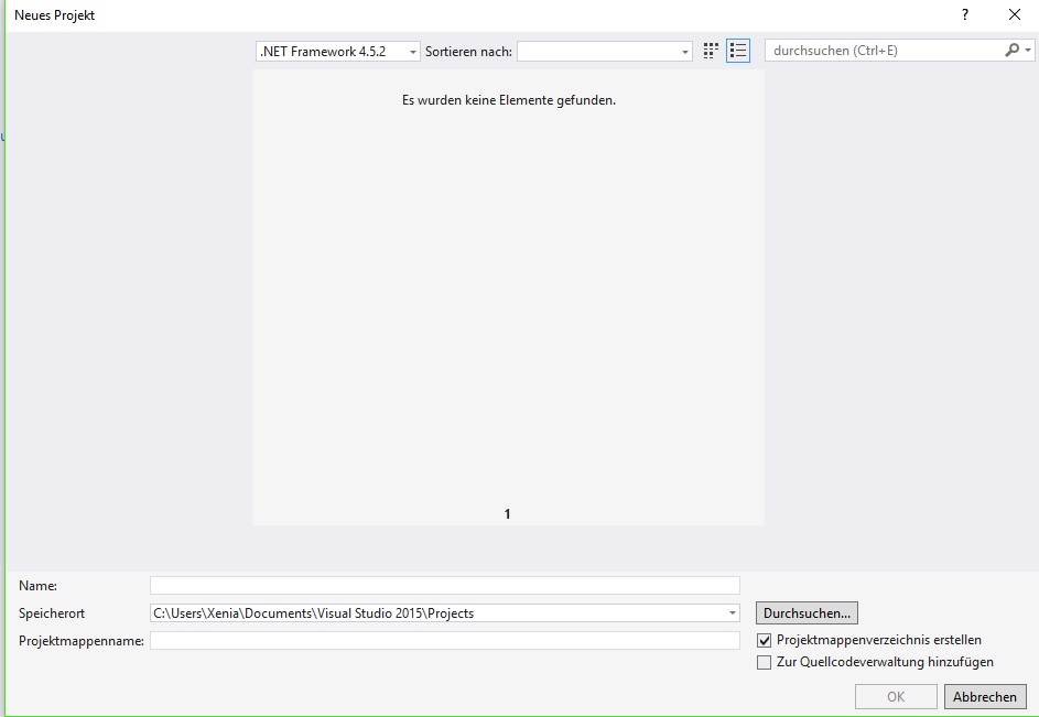

folgendes:
Ich habe mir Visual Studio 2015 mit Update 1 heruntergeladen und auf
meinem Rechner installiert (Windows 10, 64Bit-System). Bei der
Installation traten keinerlei Probleme auf.
Dann habe ich das Programm geöffnet, mich angemeldet und den Product-Key
eingelöst.
Nun zum Problem:
Will ich ein neues Projekt erstellen, also Datei->neues Projekt
erstellen, wird angezeigt "Es wurden keine Elemente gefunden.". Der
OK-Button fürs Erstellen ist nicht anklickbar, auch nicht, wenn ich
einen Projektnamen eingebe. Das Selbe Spiel, wenn ich irgendetwas
anderes neu erstellen möchte.
Eine Neuinstallation oder Reparieren hat keinen Erfolg gebracht.
Was mache ich falsch?
LG
Xenia
Gast #4790773
Ich verwende Visualstudio Update 4 und da läuft das ohne Probleme.
Welche Komponenten von Visualstdio hast du installiert und hast du das
Atmelstudio 7.0 installiert?

Normalerweise hätte ich eine Neuinstallation empfohlen. Aber die hast du
ja schon durchgeführt. Da dir Atmel Studio 7 nix sagt, hast du es wohl
nicht installiert. Es kollidiert bekanntermaßen manchmal mit dem Visual
Studio.
Also habe ich ein paar neue Fragen :)
Was für ein System verwendest du ?
Hast du den Download und die Installation mal ohne Virenscanner
probiert?
Stellenweise können die die Installation etwas behindern.
Hast du alle Systemupdates installiert?
Mehr fällt mir grad nicht mehr ein.

Habe die Installation noch mal ohne Virenscanner versucht - kein Erfolg,
auch als Administrator ausführen hat nichts gebracht. "devenv
/installvstemplates" funktioniert nicht (unbekannter Befehl).
Gast #4799131
Xenia schrieb:
> "devenv /installvstemplates" funktioniert nicht (unbekannter Befehl).
Du musst den "Developer Command Prompt" o.ä. ausführen (setzt die Pfade)
und das Ganze dort ausführen. Evtl. vorher noch ins korrekte Verzeichnis
wechseln.
Müsste standardmäßig
C:\Program Files (x86)\Microsoft Visual Studio 14.0\Common7\IDE
sein.
Dürfte aber auch nichts bringen, wenn die Neuinstallation von VS nicht
geholfen hat. Bei Stackoverflow hat jemand geschrieben, dass nur die
Windows-Neuinstallation gewirkt hat (war wohl etwas vermurkst). Die
entsprechende Meldung in Englisch heißt "No items found".
