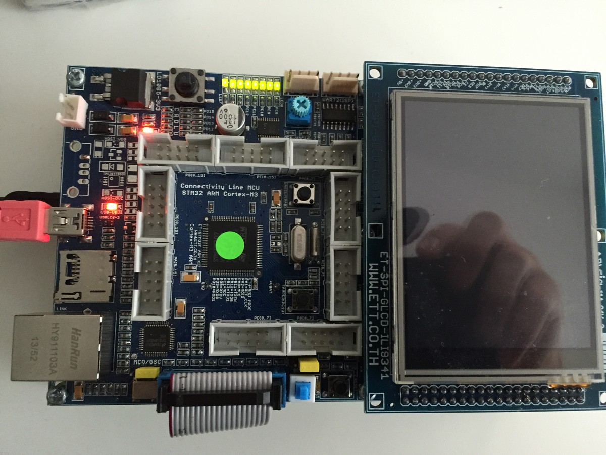

Hallo liebe Profis und Experten.
Ich habe mir heute die Version Keil Uvision 5 heruntergeladen und alles
installiert. Auch meinen ST-Linker richtig installiert etc.
Jedoch funktioniert irgendwie mein ARMBootload nicht.
das 2. Problem ist, das geschriebene Programm stimmt, ich kann es
herunterladen, jedoch zeigt es nicht auf meinem Bildschirm an, weiss
nicht was das Problem ist.
Wäre euch sehr dnakbar, da ich am DIenstag eine Prüfung habe und lernen
will.
MFG :-)

Wir hatten in der Schule nie den Aufbau des Keil Uvisions. Habe es
Zuhause mal von 0 heruntergeladen und weiss jetzt nicht ganz genau, was
mein Fehler ist. Das Programm muss stimmen, da ich nur ganz einfach ein
Skript geschrieben habe, welches sozusagen die Schalter mit den LEDs
verbindet.
Ich habe einen ARM STM32F107VC. Das Problem ist nur, dass es keine
Ausgabe auf den Bildschirm macht und ich weiss nicht, wie ich das
beheben soll.
Ich habe die HEX-File Einstellung angekreuzt, den Debugger auf ST-Link
eingestellt, dann beim Flash Debugger auch ST-Linker eingestellt.
Weiter komme ich nicht..
> beheben soll.
Hast Du denn eine Ausgabe auf einem Bildschirm programmiert? Wie soll
das gehen, ist doch kein Arduino, der über den seriellen Monitor etwas
auf dem Bildschirm ausgeben kann? Wenn Du ein Programm (kein Skript)
geschrieben hast, was Taster und LED bedient, dann müssen diese
funktionieren. Hast Du den Hardwareaufbau richtig vollzogen?

#include <stm32f10x.h>
#include "TouchP0P1.h"
int main(void)
  InitTouchP0P1("1");
  while(1)
    P1=P0;
Das wäre mein Programm. Es ist ein ganz einfaches Skript, jedoch wollte
ich damit nur testen, ob meine Einstellungen gehen, aber irgendwie
leuchten auf meinem Board nur die LEDs und mein Display auf dem Board
ist schwarz.

Hikol schrieb:
> InitTouchP0P1("1");
Ich kenne weder die Bibliothek noch Dein Board, (wie heißen die?) aber
diese Programmzeile initialisiert nur den Touchscreen und zeigt nichts
auf dem Display an oder täusche ich mich? Was soll denn auf dem
Bildschirm zu sehen sein, wenn Du nichts dort hin schreibst?

Hikol schrieb:
> STM32F107VC ARM Cortex-M3
Das ist nur eine Prozessorbezeichnung, kein Board. Wie heißt das Board?
Wenn Du es nicht weißt, mach ein gut belichtetes, scharfes Foto davon.

Hat denn das Display überhaupt schon mal was angezeigt, so
wie in der Doku von ETT? Vermutlich hat der Dussel die Module
nicht richtig zusammen gesteckt oder Kontakte verbogen.

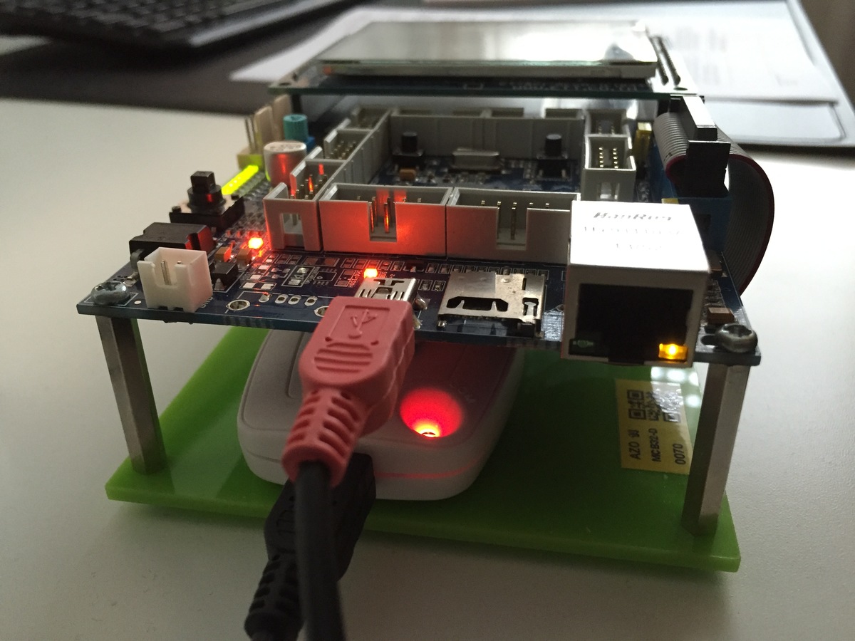

Am zweiten Foto ist mir aufgefallen, dass die gelbe LED an der Ethernet
Buchse leuchtet. Das ist äußerst seltsam. Normalerweise leuchten oder
blinken die LED's an diesen Anschlüssen nur, wenn da auch ein Kabel
eingesteckt ist. Ich fürchte, dass auf den Mikrocontroller ein völlig
falsches Programm läuft.
