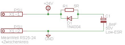

ich nutze ein kleines Netzteil (MeanWell RS25-24), weil es vom
Formfaktor hervorragend paßt. Dieses Netzteil verträgt laut Anleitung
keine großen kapazitiven Lasten, weil sich dies mit dem Kurzschlußschutz
im "Hiccup mode" nicht verträgt.
Genau diese Problematik hat bei mir zugeschlagen: Da jede versorgte
Baugruppe großzügig mit Stützkondensatoren ausgestattet ist, und der
24V-Kreis zusätzlich mit 1,8mF abgestützt ist, schlägt der Start des
Netzteils fehl und das Gerät bekommt Schluckauf. An das (mit
Stützkondensator) gestartete Netzteil dagegen die anderen Baugruppen
zuschalten funktioniert dagegen problemlos. Also geht es darum, beim
Start die kapazitive Last etwas zu verringern, weil das als Kurzschluß
gewertet wird.
Die Kapazität im 24V-Kreis verringern will ich eigentlich nicht: In der
Wohnung sind vor allem im Winter immer wieder kurze Spannungseinbrüche
zu verzeichnen, gegen die ich das versorgte Gerät etwas robuster
gestalten will.
Mein erster Gedanke ist die angehängte Schaltung. Dadurch wird der
Stützkondensator etwas weniger Low-ESR und sollte gemütlich beim Start
aufladen.
Nachteilig wird sein, daß das Netzteil Spannungsspitzen schlechter
ausregeln können wird. Das ist aber bis zu 30 V OK, weil alle
angeschlossenen Baugruppen einen separaten Eingangsschutz besitzen.
Deshalb die Frage an alle, die sich mit Schaltnetzteilen auskennen: Kann
ich auf diese Weise das Netzteil sinnvoll stützen?
Viele Grüße
W.T.
Gast #4791094
> Viele Grüße
> W.T.
Definiere Sinnvoll...
Egal, wahrscheinlich funktioniert es.... irgendwie.
enn die Linearregler am Eingang haben ist die Stromentnahme aus dem Elko
bei sinkender Eingangsspannung konstant.
Bei Schaltreglern eskaliert der Strom aus dem Elko bei sinkender
Spannung.
Dein 24V/25W-Netzteil liefert per default 5A.
iaW: die Diode, die Du da verwendest wird es im Pufferfall aushalten...
eine Weile. Wenn sie länger leben soll nimm eine 5A oder 10A-Diode.
Kostet nicht die Welt.
Und - mach den Widerstand nicht zu niederohmig.
100u auf der Netzteilseite puffern die befürchteten 30V
und ein größerer C (4700u) auf der anderen Seite puffert länger
Wie auch immer, ich würd ein anderes Netzteil nehmen.
MiWi
Gast #4791803
Wie Du schon bemerkt hast ist die Pufferung auf der Sekundärseite
problematisch.
Und auch nicht sinnvoll.
Wesentlich besser wäre es, den primärseitigen Stützkondensator zu
vergrößern. Bedenke dass ein auf 300V aufgeladener 100uF-Elko im
Primärkreis dieselbe Energie speichert wie ein auf 30V geladener
sekundärseitiger 10.000uF-Elko. Und er zwingt mit Sicherheit nicht den
Schaltwandler in die Knie.
Die NetzAusfallreserve wird also primärseitig sichergestellt. Reicht sie
nicht aus, ist das Netzteil unterdimensioniert für die Anwendung.
Sekundärseitige Stützkondensatoren mit nx1000uF sind seit der
Abschaffung der 50/100Hz Trafonetzteile nicht nur nutzlos, sondern auch
kontraproduktiv.
Gast #4791840
Walter T. schrieb:
> Kann
Nee. Also stützen kannst Du das so schon. Aber sinnvoll ist das nicht.
Bei 1A Nennstrom stützen die 1.8mF gerade mal 20msec, dann ist die
Spannung auf 12V abgefallen. Das 25-24 hat aber schon eine hold time von
80msec bei Vollast und 230V, puffert also viermal so lange wie Dein
Elko, und hält dabei die 24V.
Wie kommst Du auf die Idee? Das 25-24 liefert 1.1A Nennstrom mit bis zu
180% Überlast, also mit viel gutem Willen 2A.
OP #4803401
ich vergaß im Trubel der vergangenen Woche ganz, mich für die Beiträge
zu bedanken. Insbesondere der letzte ist hilfreich. im Eifer des
Gefechts habe ich die Pufferfähigkeit des Netzteils selbst übersehen.
Damit kann ich mir den "Zwischenkreiskondensator" ja komplett sparen.
Viele Grüße
W.T.
