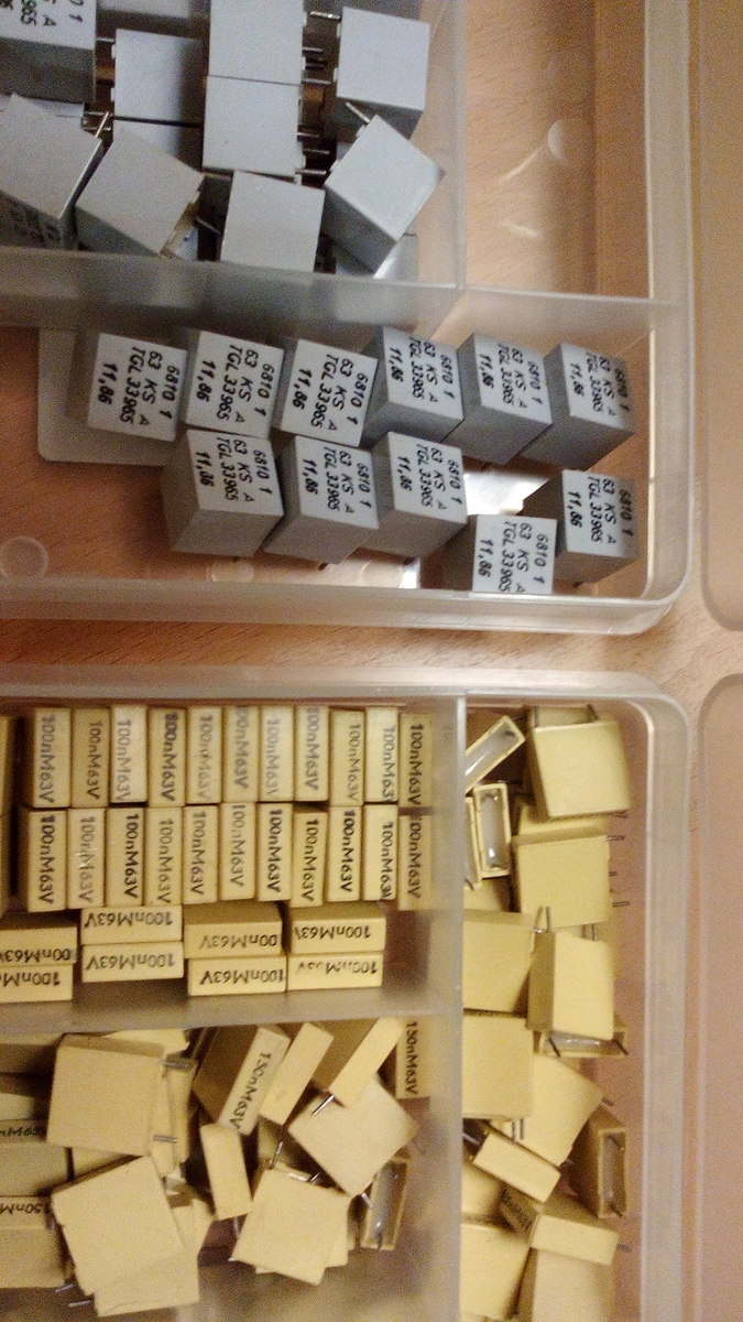

Hallo Forum, Habe diese Kondensatoren auf nem Flohmarkt gekauft. Leider
habe ich keine Ahnung welcher Kunststoff das ist. Wofür kann ich sie
verwenden. Sicher 0815 geht, aber was ist mit Temperaturgang, Verlusten
oder Impulsfestigkeit? Der Wertebereich der grauen geht von 681p bis
15n. Die gelben gehen von 100n bis 3,3μ. Insgesamt habe ich heute 23
verschiedene Werte. Hab sie schon alle in Sortierboxen einsortiert. Ich
würde gerne mehr wissen...

Auf den Kondensatoren steht TGL. In der DDR wurden Technische Güte und
Liefervorschriften so abgekürzt. Also stammen die Dinger aus dem VEB
Kondensatorenwerk Gera. Technische Daten kann man in den
Bauelementeninformationen der Zeitschrift "Funkamateur" eventuell
finden.

Dieter W. schrieb:
> Nun, auf den grauen steht KS, das bedeutet Styroflex.
Da steht sogar noch mehr drauf: die TGL-Nummer [1]
Mit lediglich 1% Toleranz sind das richtig nette Teile.
Man kann die TGL übrigens sogar googlen (sic!)
> Die gelben lassen sich nicht so einfach identifizieren; ich tippe auf
> MKT bzw. Polyester.
Mit an Sicherheit grenzender Wahrscheinlichkeit MKT.
