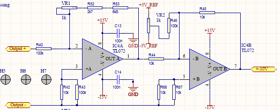

der TL072 aus angehängterSchaltung wird sobald ich ihn einschalte extrem
heiß und die Stromaufnahme springt auf 160mA. Die Versorgungsspannung
kommt von einem Traco +-15V DCDC und liegt auch an den korrekten Pins
an... Was könnte der Fehler sein? Liegt es eventuell an offenen
Eingangs- und Ausgangspins? Die sind nämlich noch nicht angeschlossen,
das auf Masse legen der beiden Eingangspins hat jedoch nichts gebracht.
Hat jemand eine Idee?

Output+ ist eigentlich der Eingang, oder etwa bei dir nicht?
Output- ist auch ein Eingang und gehört auf GND. Das erklärt aber die
hohe Stromaufnahme nicht, wenn er offen ist. Außer, er würde dadurch
Schwingen.
Der Ausgang ist mit ±10V beschriftet, da sollte keine externe Spannung
anliegen. Welche Last hängt da dran?
Die ±15V Versorgung sind auch korrekt, wenn sie eingehalten werden.
Schon geprüft?
Ich würde mal darauf tippen, dass deine Schaltung noch nicht dem Plan
entspricht.

Die Inputs sind mit Output gelablet, da quasi ein Output einer anderen
Schaltung in den Input des Ops geht. Der hat ein Potential von +/- 10V.
Deswegen auch die Outputbezeichnung des OPs, hab ihn einfach nur der
Einfachkeithalber so genannt.
Im groben soll die Schaltung einfach nur reingehen +/- 10V auf +/-1V
dämpfen

Wenn die Schaltung so aufgebaut wurde, fließen keine 160mA.
Der TL072 ist ein FET-OPV, d.h. es fließt kein Biasstrom.
Die Widerstände im +Eingang sind daher überflüssig.
Aber auch viele moderne bipolar-OPVs haben eine interne
Biasstromkompensation.
Der TL072 dürfte bei dieser Stromaufnahme hin sein.
Setze mal eine neues IC ein und füge in die +15V und -15V jeweils einen
1K Widerstand ein. So wird der Strom beim erneuten Versuch zumindest
begrenzt.
Ein Schwingen würde ich ausschliessen. Der TL072 ist da ziemlich
unproblematisch. Wenn alles richtig angeschlossen ist, hast Du
vielleicht die Eingänge durch (elektrostatische) Überspannung gekillt.
