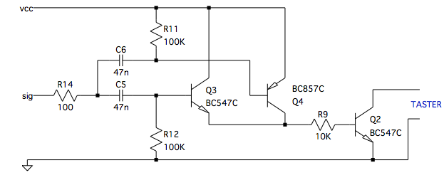

ich bin auf der Suche nach einem Schaltungstip.
Da ich nicht genau weiß, wie sich solche Schaltungen nennen, habe ich in
der Suche leider noch  nichts passendes finden können.
Vielleicht hat jemand eine Idee oder einen Suchtip:
Folgende Herausforderung:
In meiner Espressomaschine läuft beim Bezug eine Pumpe.
Die Laufzeit der Pumpe möchte ich mit einer Stoppuhr messen. (ohne
daneben stehen zu bleiben :-))
Dazu habe ich eine digitale Stoppuhr mit einem Start/Stopp-Taster
Die Spannung an der Pumpe kann ich abgreifen. Damit könnte ich auch ein
Relais oder einen Transistor ansteuern, der den Taster der Stoppuhr
kurzschließt.
Leider braucht die Stopuhr aber nicht ein Dauersignal, sondern einen
kurzen Impuls zum Starten und einen kurzen Impuls zum stoppen.
Ich suche also nach einer Schaltung, die folgendes macht:
Pumpe bekommt Spannung => kurzer Impuls
Spannung an Pumpe fällt weg => kurzer Impuls
Vielen Dank
MArio

von Joe F. (easylife)
- Wie hoch ist die Spannung an der Pumpe?
- AC oder DC?
Was ist das für eine Spannung? Welches Potential hat die?
Getrennt oder am selben Pin?

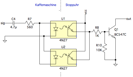

Mario C. schrieb:
> Ich kann die Spannung schon an der Steuerung der Pumpe
> abgreifen. Da habe ich noch Gleichspannung.
Lass' dir doch nicht alles aus der Nase ziehen.
Wie hoch ist dann die Spannung an der Steuerung?
Meiner Meinung nach wären 2 Optokoppler hier das Richtige. Dann wären
Kaffeemaschine und Stoppuhr auch galvanisch getrennt.
Sowas in der Art wie im Anhang.
C4 und R7 muss an die Spannung der Steuerung angepasst werden, daher
frage ich auch so beharrlich.
von Mario C. (cremofix)
Lothar M. schrieb:
Siehe oben. Habe mich falsch ausgedrückt. Will die Spannung gleich in
der Steuerung der Pumpe nutzen und mit einem kleinen Reedrelais
potentialfrei zum Schalten meiner Steuerung nutzen. Da kann ich also
ganz brav mit +5V arbeiten.
IDie Stoppuhr ist eine ganz simple Batterie-Stopuhr, mit einem
gemeinsamen TAster für Start und Stopp, bei der ich die beiden Pins des
Tasters kurzschließen will, also 2 Kontakte, die ich verbinden will aber
für Start und Stopp die selben.
 Das wird also in 2 Impuls an einem Pin herauslaufen, wenn ich Dich
richtig verstanden habe.

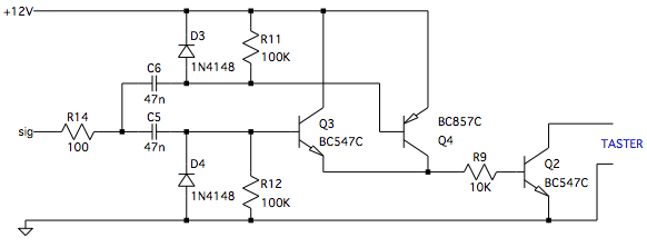

Was hast du denn so an Bauteilen rumliegen?
Hast du irgendwelche Transistoren (NPN, PNP)? Optokoppler?
NE55x halte ich ja für Overkill.
Ohne galvanische Trennung ginge auch so wie im Anhang.
Leute Ihr seid echt genial,
so schnell, wie hier die Hilfe auf einen einprasselt, komme ich ja gar
nicht mehr zum Antworten. :-)
Lasst mich das bitte erst mal verarbeiten, jetzt schon herzlichen Dank.
@Joe. Da die Maschine gerade in Betrieb ist konnte ich nicht messen.
HAbe daher an anderer Stelle mal recherchiert. Wir reden in der
Steuerung über 12V Gleichspannung.
von Amateur (Gast)
@Joe F.
Ersetze T2 durch einen Optokoppler und das Kind ist trockenen Tüchern.
Mario C. schrieb:
> Bzgl. der Bauteile muss ich mal wühlen.
Ja, mach' mal. Die Wahl der Transistoren ist ziemlich unkritisch,
Hauptsache irgendein PNP und NPN.
Bei 12V würde ich noch 2 zusätzliche Dioden einbauen.
