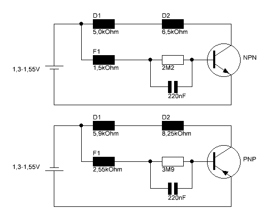

Momentan bin ich auf der Suche nach einem bedrahteten Transistor kleiner
TO-92. Er verarbeitet nur Ströme im µA Bereich. Ich suche sowohl nach
npn als auch nach pnp Transistoren. Welche Gehäusegrößen gibt es
überhaupt zwischen SMD (z.B. SOT-23) und TO-92? Eventuell könnte man den
Transistor auch durch einen FET ersetzt?
Die Schaltung ist nicht auf einer Platine aufgebaut, sondern fliegend in
einem engen Kunststoffteil mit ein paar eingegossenen Stahl Pins als
Lötpunkte. Deshalb würde ich gerne bedrahtete Bauteile verwenden.
Die Schaltung funktioniert folgender Maßen. Durch die zwei Wicklungen D1
und D2 wird ein Permanentmagnet in Schwingung versetzt. Die Wicklung D1
und F1 sind auf einen gemeinsamen Spulenkörper gewickelt. Es wird also
durch die Bewegung des Magneten in Spule F1 der Transistor geschaltet.
Die Schaltung schwingt dann mit 360Hz.
Für die Widerstände hab ich definitiv passende Teile mit den Abmessungen
Ø1,85x3,5mm gefunden. Der Kondensator in axial bedrahteter Bauform darf
nur 6mm lang sein, ich hab Teile in China bestellt, die passen könnten.
Leider versteht der Händler kein englisch und konnte mir deshalb die
genauen Abmessungen nicht nennen. Vielleicht weiß ja ein Forenmitglied
einen passenden Typ?
Gruß Daniel

#4792954
Daniel R. schrieb:
> So kleine "Last"-Ströme (5-15µA im Mittel) sind meist
> nicht in den Datenblättern zu finden.
Natürlich nicht, weil so kleine Ströme von den meisten Transistoren,
auch wenn sie ausgeschaltet sind, einfach durchgelassen werden,
zumindest am oberen Ende der Temperaturskala.
Der herkömmliche BC547 sperrt schon nicht schlecht. (typ. 200pA von
OnSemi).
Das E-Line Gehäuse hat nicht nur Ferranti und Diodes/Zetex,
sondern auch Toshiba als 2-4E1A.
NPN 2SC2458
http://pdf.datasheetcatalog.com/datasheet/toshiba/969.pdf
und Rohm 2SC1740
http://pdf1.alldatasheet.com/datasheet-pdf/view/35881/ROHM/2SC1740S.html
wären ähnlich zum BC548
PNP 2SA1049 zum BC558
http://pdf.datasheetcatalog.com/datasheet/toshiba/909.pdf.

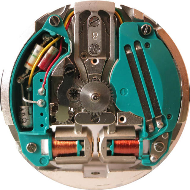

OP #4792983
Es handelt sich um die Elektronik einer der ersten elektrischen
Armbanduhren. Je nach Modell sieht man die Bauteile von außen. Auf dem
Bild ist ein Transistor mit rundem Gehäuse zu sehen. Es gab beide
Versionen, rund und E-Line. Hab gerade nur das angehängte Bild vom
Runden zur Hand.
OP #4792996
Nein, im Bild ist ein pnp Germanium-Transistor zu sehen. Es wurde erst
ein paar Jahre nach Produktionsstart auf pnp Silizium umgestellt ohne an
den restlichen Bauteilen etwas zu ändern. Noch später kam ein npn
anstelle des pnp zum Einsatz und die Schaltung wurde entsprechend
angepasst (siehe Schaltpläne im ersten Post).
Die genannten SMD Typen BC858 und BC847 funktionieren sehr gut.
