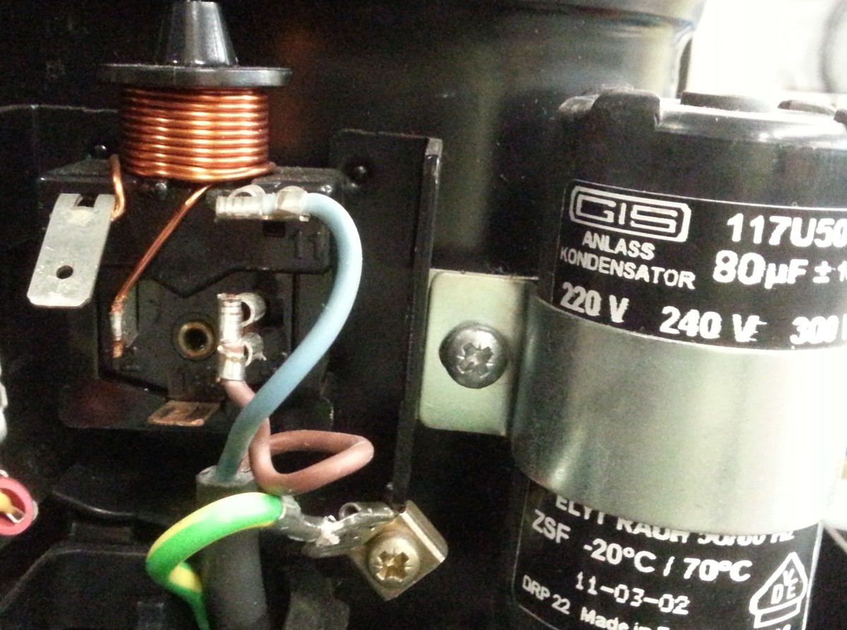

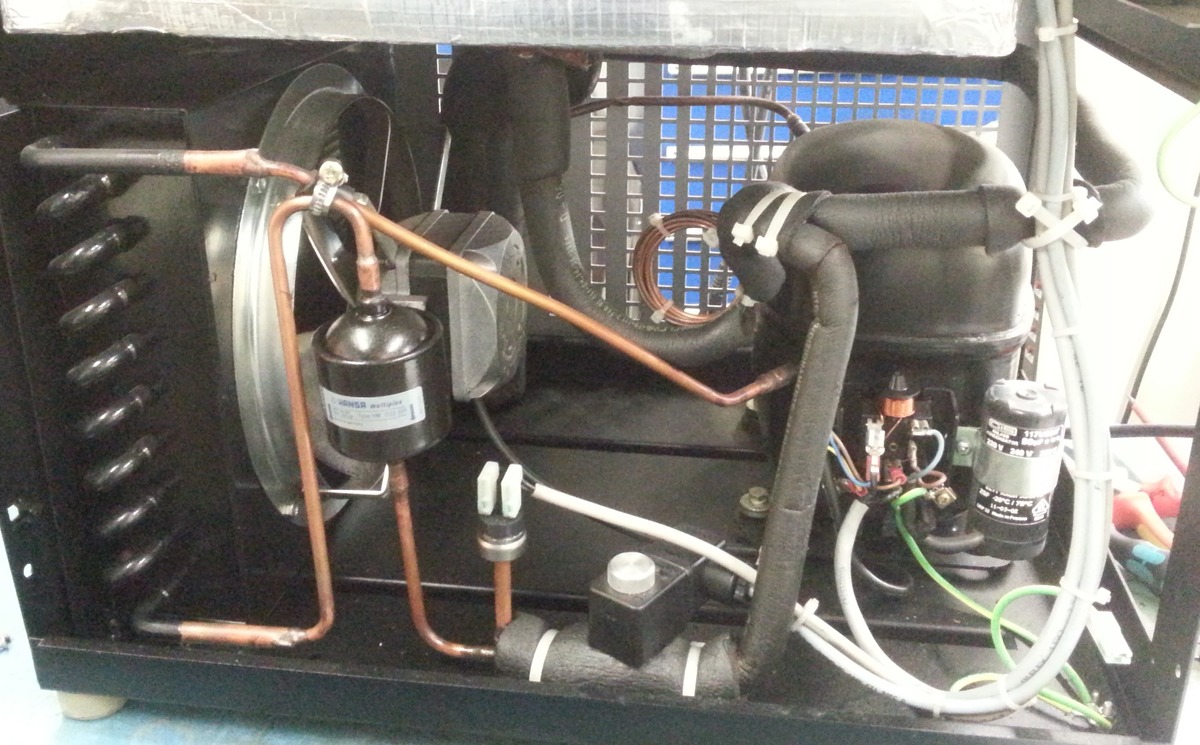

unser Thermobad mit Kühlfunktion (Thermo Haake C35P) hat sich vor
wenigen Tagen verabschiedet.
Im unteren Gehäusebereich, dort wo der Kondensator sitzt, hat es gefunkt
und dann den FI abgeschaltet. Es ist nicht zu sehen, wo es genau gefunkt
hat. Keine schwarzen Verfärbungen oder Schmauchspuren.
Das Gerät ist ca. 13 Jahre alt, aber in äußerlich einwandfreiem Zustand.
Der Kondensator hat noch gemessene 70 von 80µF. Nach dem Stehen übers
Wochenende hat es gestern noch gefunkt, als ich den Kondensator vor dem
Testen kurzgeschlossen habe. Er scheint also keinen Fehler zu haben.
Ich habe die Versorgungsanschlüsse des Kompressors entfernt und das Bad
ohne Kühlfunktion in Betrieb genommen. Die Heizung funktioniert und auch
der große Lüfter läuft genau dann an, wenn eigentlich der Kompressor
anspringen sollte. Wollte den Kompressor jetzt noch nicht wieder
anschließen, bis ich sicher bin, dass er keinen Fehler hat.

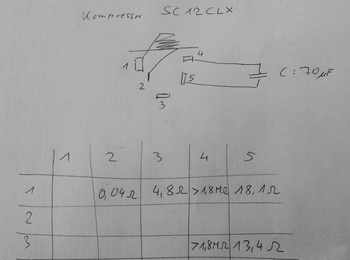

Ich habe die einzelnen Anschlüsse des Kompressors durchgemessen. Siehe
Messwerte im Anhang.
Würdet ihr sagen, dass diese Widerstandwerte typisch sind, für diesen
Kompressor?
OP #4793234
> Da würde ich das Datenblatt des Kompressors mal fragen.
Gute Idee. Auf das einfachste kommt man nicht :-)
Das Datenblatt sagt: 3,7 Ohm  bzw. 14,1 Ohm für die beiden Wicklungen.
Da liege ich mit meinen 4,8 und 13,4 Ohm doch fast perfekt dran.
Nur: Warum hat es dann da unten im Bereich des Kondensator gefunkt?

OP #4793428
Die Isolation habe ich überall geprüft. Alles einwandfrei, nichts
brüchig.
Die Isolationsmessung mit 1000V von allen Kontakten zur Erde zeigte
keinen Isolationsfehler.
Ich habe das Gerät jetzt in Betrieb genommen und der Kompresser ist
korrekt angesprungen und kühlt.
Jetzt lasse ich es mal bis heute Abend in Betrieb. Wenn die nächsten
Stunden nichts ausfällt, kann man es meiner Meinung nach wieder normal
einsetzen.
Ich vermute inzwischen, dass einer der Kabelschuhe etwas verrutscht ist
und dass deshalb irgendwo ein Funke übergesprungen ist. Die Klemmkraft
der Kabelschuhe war nicht ganz so gut.
