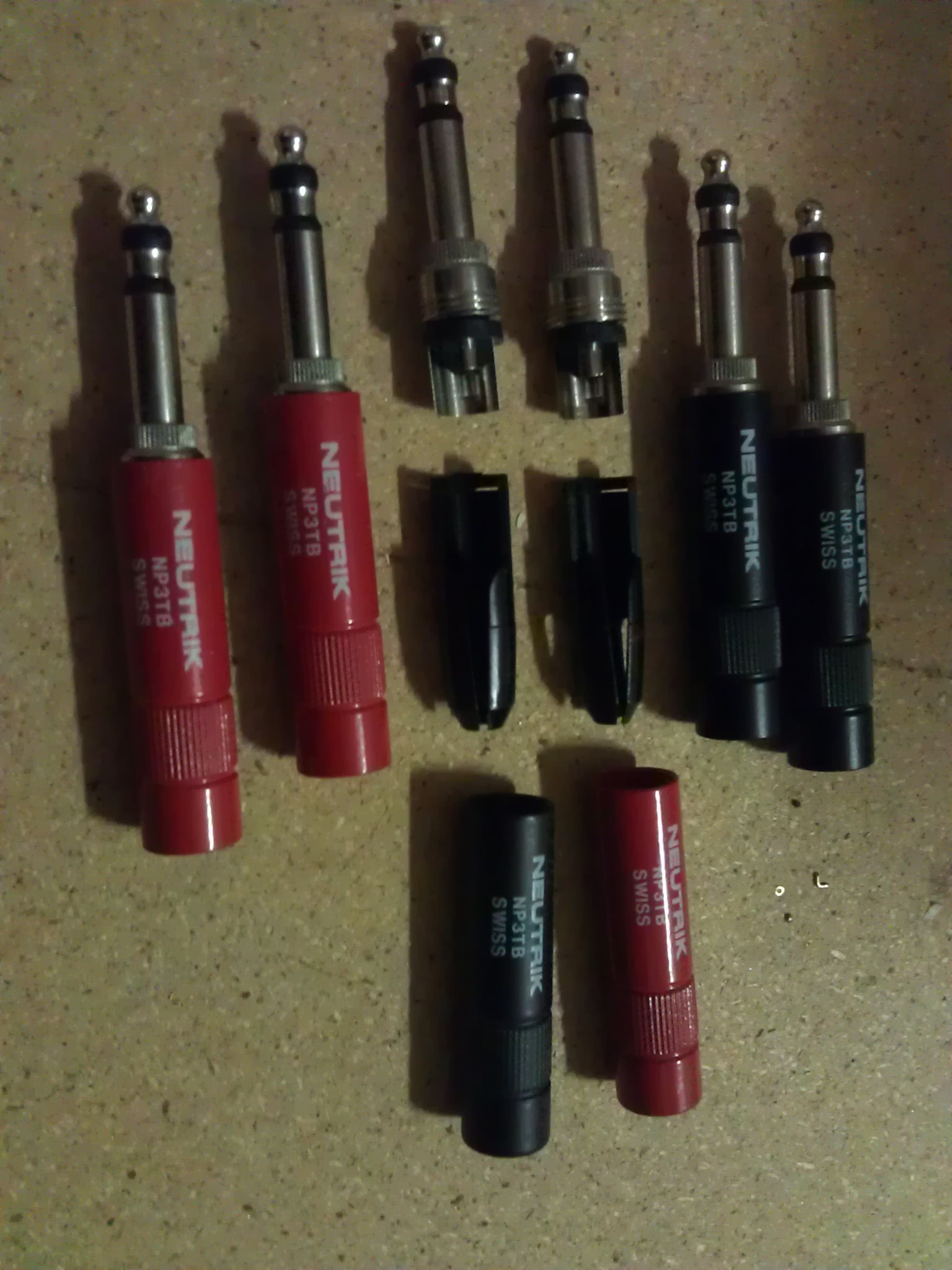

> Ich suche eure Vorschläge was ich alternativ zu 3,5mm Klinkensteckern
> für eine Art von Patchfeld benutzen kann.
6.3mm (1/4") sind historisch DIE Patchfeldstecker, geboren mit und
angepasst an die Bedürfnisse der Telefonie (Handvermittlungszentralen).
Von dreckbillig aus dem Bereich der Jubelelektronik bis overengineered &
überzertifiziert in Bühnen-&Studiotechnik und Aviatik.
> Wichtig ist daß der Stecker (im Gegensatz zu einem Klinkenstecker) beim
> Stecken und Ziehen keine Kurzschlüsse zwischen den Kontakten machen
> darf.
Die richtigen[TM] aus der Vermittlungstechnik, haben den Buckel zwischen
T und R isolierend und schön rund ausgeprägt.
Möglicherweise ragen in den zugehörigen Buchsen die Kontakte auch nur
determiniert rein - hab leider keine davon.
