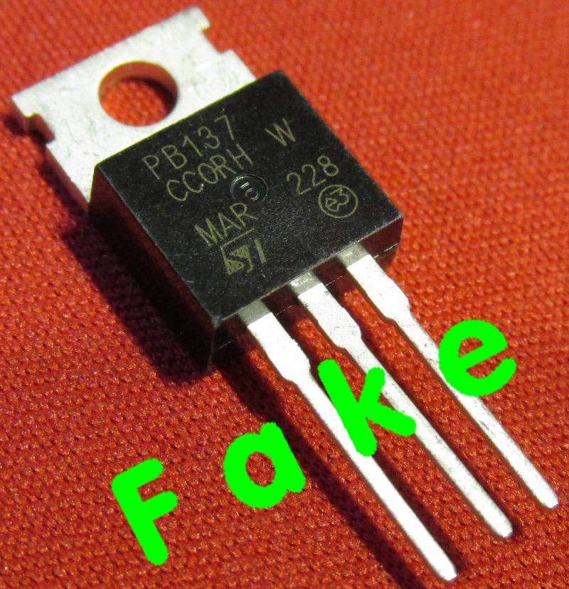

von Manfred (Gast)
Lukas H. schrieb:
> Einfach einen PB137 wie im Datenblatt verwenden
Wo bekomme ich den zuverlässig her? Ich habe einen Schaltungsentwurf,
wo ich den gerne einsetzen würde, aber:
Der Chinese hat mir gerade Fakes geliefert, legt man rückwärts 12V
drauf, brennt der Regler ab. Dem Verhalten nach ist das ein 7809 :-(
Über Google habe ich einen älteren Eintrag gefunden, dass jemand von
Digikey PB137 bekommen hat, die abbrennen.
In den Benutzerkommentaren von Conrad gibt es einen Eintrag von 2015, wo
das Ding abbrennt.

Du hast es nicht verstanden: Ich habe ICs, die als PB137 verkauft
wurden. Laut Datenblatt
"The main feature is a reverse leakage current (Max 10 µA at TJ = 0 to
40 °C VI = floating and VO = 13.7 V)."
darf ich an diese 13,7 Volt anlegen, wenn der Eingang offen ist und es
sollen maximal 10µA fließen.
Wenn da deutlich über 50mA fließen und der Stein sich thermisch
verabschiedet, ist das kein Bauteil gemäß Spezifikation!
Einen 78xx oder LM317 brauche ich nicht erklärt, deren Verhalten und
Grenzwerte sind mir seit Jahrzehnten vertaut.

von jannyboy (Gast)
Das Verhalten ist normal. Die Ermitter-Basis Strecke des Längsreglers
hat
die Eigenschaft einer 6.5V Zenerdiode.
Das heißt denn Ua > 6,5V und Ua < Ue ist fliegt der Strom E-B-Strecke
nach Ue. daher benötigt man eine Schutzdiode bei Spannungsreglern ab 6V.
z.B. der 7805 ist nicht betroffen und der 7806 ist grenzwertig.
http://www.elektronik-kompendium.de/public/schaerer/ureg3pin.htm
von Harald W. (wilhelms)
> hat die Eigenschaft einer 6.5V Zenerdiode.
> nach Ue.
Das gilt aber nur für die 78xx o.ä. ICs.
Der PB137 ist innen anders geschaltet.
von Manfred (Gast)
jannyboy schrieb:
Auch Du hast offenbar ein massiv eingeschränktes Leseverständnis.
Für den PB137 ist das nicht normal, ich habe es, glaube ich,
hinreichend beschrieben.
