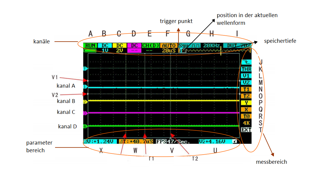

Eine Frage hätte ich noch. Ich habe heute versucht, eine Rauschprüfung
bei einem Poti vorzunehmen mit dem Dso203, nur hat es irgendwie nicht
richtig geklappt.
Ich habe es soweit hin bekommen das sich die Linie langsam bewegt,
sodass man eine Rauschprüfung machen kann. Nur leider hat sich der
Hintergrund nicht neu geladen und somit ist die Rauschprüfung irgendwann
rechts hinter dem Bildschirmrand verschwunden. Wie kann man denn diese
Messung ins unendliche ziehen, sodass ich immer etwas sehe und nicht nur
10sec. Damit sich die Linie sehr langsam bewegt habe ich bei F( siehe
Bild)  none eingestellt. Ich habe keine Ahnung wieso das geklappt hat.
Edit. Die Grafik habe ich von dieser Seite
http://assadollahi.de/deutsches-handbuch-fur-das-oszilloskop-ds203/
von Chris K. (petersagt)
Rauschprüfung funktioniert nun, ich musste die Speichermenge von 4k auf
360 reduzieren.
