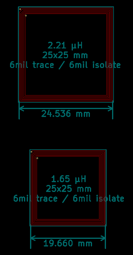

wie ist es möglich eine Leiterbahn in einem Footprint mit anzulegen. Ich
benötige zwei DuKos und dazwischen eine NFC Antenne. Um diese nicht
immer neu zu zeichnen und das ganze auch sauber im Schaltplan zu haben
wollte ich dafür ein Bauteil erstellen.
Eine normale Linie kann ich leider nicht auf Layer 1 zeichnen. Das lässt
er nur auf anderen Layern zu. Die Kupfer Layer sind auch ausgegraut...
Jemand einen Rat?
Danke schonmal!

Gast #4795469
Okay, danke an dich wieder mal!
Hier so wir im Anhang... Das hätte ich einfach kurz als Bauteil
gezeichnet und könnte dann je nach Board eben eine der Antennen wählen.
Jetzt wird es einmalig rein kopiert.
Gast #4795695
170 Minuten später, neues Problem.
Jetzt sind zwar die Leiterbahnen soweit gezeichnet, gehören jedoch zu
keinem Signal. Ich dachte KiCAD macht das einfach mit, für die Kontakt
DuKos hab ich mein VIA Bauteil her genommen, aber ich bekomme die
Leitung ohne Signal nicht an mein eigentliches Bauteil.
Ich weiß grad echt nicht wie man das machen soll, OHNE jedes mal die
komplette Spule neu zu zeichnen.
Persönliche Seite #4796006
Hallo Dennis.
Auf die schnelle aus der Frühstückspause. Ist auch nur Brainstorming auf
die Schnelle. Also mit Vorsicht geniessen.
Ideen:
1) Auto DRC abschalten. Der verhindert, dass du das anschliessen kannst.
Später den DRC an der Stelle ignorieren.
2) Die Netzzuteilung per Texteditor im Board File machen.
3) Die Spulen doch als Footprint anlegen.
4) Doch das Polygontool aus den Microwellentools verwenden. Führt
letztlich auf 3.
Ich würde 3 bzw. 4 favouritisieren. 1 geht wohl am schnellsten.
