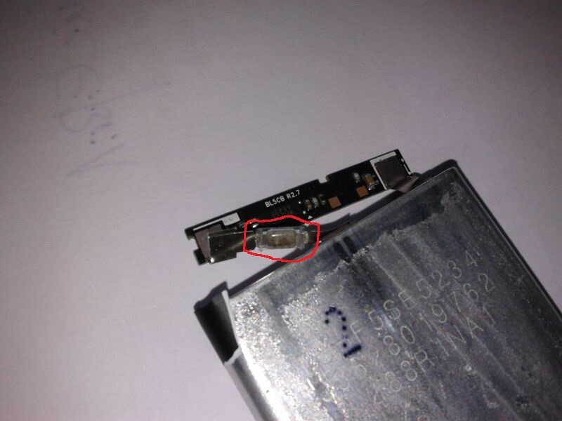

Hallo zusammen!
Nachdem der Akku aus meinem alten Handy gestern (ev. nach Tiefentladung)
nichts mehr von sich gegeben hat, habe ich diesen geöffnet.

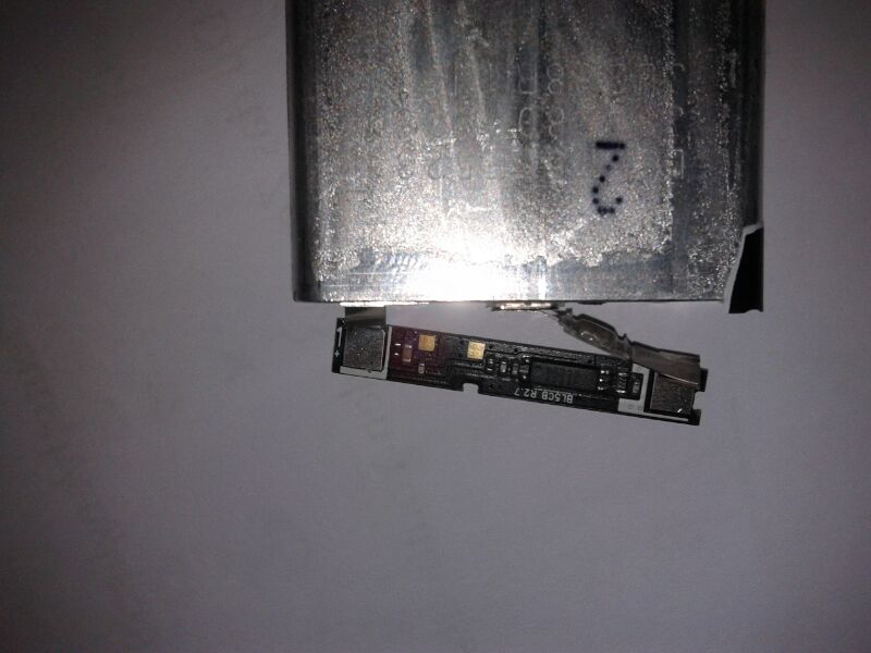

Zwischen der Platine mit der Schutzelektronik und dem Akku ist ein
Bauteil (siehe Bild), wo ich keine Ahnung habe was das sein soll? Hat
jemand eine Idee?
Zum Akku:
Nokia BL-5CB 3,7V 3Wh
Direkt an der Zelle liegen ca. 3,5V an. An dem Ausgang der
Schutzschaltung (also da wo man am ungeöffneten Akku die Spannung
abgreift) liegt keine Spannung mehr an (Bei einem baugleichen,
funktionierenden Akku lässt sich da die Spannung einfach messen). Nach
dem unbekannten Bauteil lässt sich ebenfalls keine Spannung messen.
Hat jemand eine Idee was das für ein Bauteil sein könnte und ob da noch
was zu retten ist?
VG,
Andreas
Gast #4795966
Ich habe die Sicherung jetzt gegen eine Drahtbrücke getauscht. Jetzt
funktioniert der Akku erstmal wieder.
Damit habe ich natürlich einen Teil der Sicherheitsfunktionen außer
Kraft gesetzt :(
Eine passende neue Sicherung zu finden ist aber Schwierig da man die
Parameter nicht kennt...
