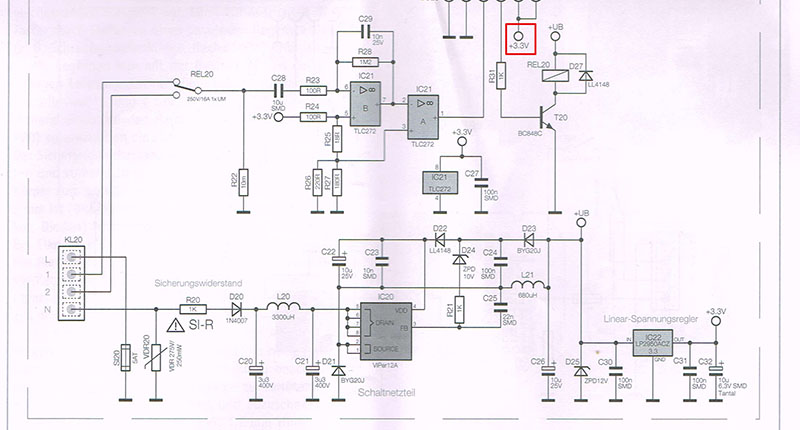

Hallo!
Ich möchte gern den Aufbau und Funktion der Schaltung verstehen.
Bin leider Anfänger, aber mit großem Interesse zu diesem Thema.
Kann mir jemand die Schaltung erläutern?
Sie dient als Schaltnetzteil.
Unklar ist mit vor allem die Funktion des Viper12a. Bisher habe ich nur
wenig Informationen darüber im Netz gefunden und wenn habe ich sie nicht
verstanden.
Am rot markierten Messpunkt müsste man eigentlich 3.3V konstant haben.
Der gemessene Wert schwankte jedoch zw. 2.7-und 3.4V. Bei späteren
Messungen war dann nur noch ca. 0,6V zu messen.
Daraufhin habe ich alle Elkos in der Schaltung getauscht. Auch den
Viper12A, da das schon einmal eine Lösung bei der gleichen Schaltung
eines anderen Gerätes brachte.
Diesmal jedoch wiederholte sich das o.g Phänomen: zunächst schwankende
Werte zw. 2.7 und 3.4V, dann später nur noch Messungen 0,6-0.9V möglich.
Ein ganz leises Fiepen ist bei genauem Hinhören festzustellen.
Woran könnte das Liegen?
MfG, Imhotep92
Steht doch drunter. Schaltregler. Er macht aus der Eingangsspannung eine
niedrigere aber in diesem Fall nicht galvanisch getrennte
Ausgangsspanung Ub, ohne die Verluste eines Linearreglers. Normalerweise
wird er für galvanische Trennung benutzt, und ist gut dokumentiert mit
Datenblatt und AppNote. Das dir vorliegende Schaltnetzteil entspricht
genau der Applikationsvorschrift AN 1357 des Herstellers für nicht
galvanisch getrennten Betrieb.
http://www.st.com/content/ccc/resource/technical/document/application_note/67/d5/ea/71/b0/e8/4e/3d/CD00004239.pdf/files/CD00004239.pdf/jcr:content/translations/en.CD00004239.pdf
http://www.st.com/content/ccc/resource/technical/document/datasheet/3a/e3/ed/c9/0d/16/44/da/CD00084384.pdf/files/CD00084384.pdf/jcr:content/translations/en.CD00084384.pdf
http://www.st.com/content/ccc/resource/technical/document/application_note/97/e1/cc/b6/e7/8f/44/4d/CD00077926.pdf/files/CD00077926.pdf/jcr:content/translations/en.CD00077926.pdf
> Bisher habe ich nur wenig Informationen darüber im Netz gefunden
> und wenn habe ich sie nicht verstanden.
Tja.
Du solltest +Ub messen. Die Spannung sollte unter 12V liegen.
Wenn C21 kaputt ist (wenig bis keine Kapazität), geht in dieser
unsäglichen Schaltung der Viper schlagartig ebenfalls kaputt.
An C3 (und C4) sollte die Betriebsspannung des Chips entstehen. Ist der
kaputt, geht auch nichts.
Im Prinzip schaltet der Viper ein, wenn die Ausgangsspannung zu niedrig
ist. Dann fliesst steigender Strom durch die Spule L21 und lädt C26. Ist
der Spulenstrom zu hoch, wird wieder abgeschaltet, man wartet auf
Abklingen des Stroms durch die Freilaufdiode D21, und demnächst geht es
von vorne los. Das Problem ist die Erzeugung der eigenen Betriebspannung
in C22. Der wird erst mal langsam intern durch den IC aufgeladen bis die
Spannung zum loslegen reicht, und wenn der Chip dann arbeitet, wird die
abgezwackt von der Ausgangsspannung. Das kann klappen oder auch nicht.

Wollte hier nur kurz noch erwähnen das man den Viper12a in der hier
gezeigten Konfiguration als Abwärtswandler bzw. Tiefsetzsteller
bezeichnet bzw. im englischen dann als step-down-converter oder
buck-converter. Dann kannst du dir bei
Wikipedia/Google/Youtube/WoAuchImmer die Funktionsweise nochmal näher
anschauen, falls es dich interessiert.
