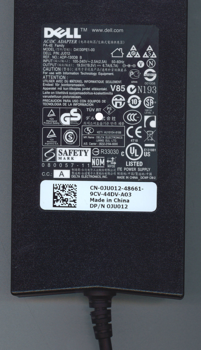

Ich würde gerne ein altes Dell Notebooknetzteil als Spannungsversorgung
für ein Modellbau-Ladegerät verwenden.
Leider liefert das Dell Netzteil nicht "einfach so" eine
Ausgangsspannung.
Offensichtlich verhindert die Datenleitung des Netzteils, dass Spannung
ausgegeben wird. Ein einfacher pull-up- bzw. pull-down Widerstand gegen
Masse oder Plus liefert leider kein positives Ergebnis.
Gibt es eine einfache Möglichkeit?
Ich habe gesucht. Sollte das Problem hinreichend häufig behandelt worden
sein, freue ich mich über einen Link oder die passenden Schlagwort.
Danke!
Frank
Das ist eines der "neuen" Netzteile, die dem Notebook mitteilen wieviel
Leistung sie haben. Damit das Netzteil nicht überlastet wird und auch
damit es schwerer wird Fremdnetzteile zu verwenden.
Es handelt sich um einen Holstecker mit sehr dünnem Mittelpin. Das
Hohlrohr besteht aus zwei voneinander isolierten Rohren.

Den Stecker sehe ich im Bild nicht.
Ich weiß aber dass Dell/HP u.A. am 3tten Pin sowas wie ein onewire-bus
haben.
Darüber fragt der Notebook die Seriennummer des NTs ab und weiß dann
z.B. ob er 60W oder 90W ziehen darf. Oder er lädt/läuft nicht (hier: HP
Notebook an Dell NT, Stecker passt perfekt in Bücher & Spannung ist wie
original)

Dell-Netzteile haben einen kleinen integrierten Schaltkreis welcher
lediglich Informationen ueber die Daten des Netzeiles abgespeichert
hat.Dieser IC hat mit der Funktion des Netzteiles ueberhaupt nichts zu
tun.Das Netzteil muss unabhaengig von diesem IC seine Ausgangsspannung
von ca. 19V abgeben.Der Pluspol der Ausgangsspannung befindet sich an
der metallenen Innenwandung des Steckers und der Minuspol an der
aeusseren Wandung.Der mittlere Pin ist NICHT - wie ueblich - der
Pluspol.Dies ist der eigentliche Datenpin, ueber dass das Mainboard die
Informationen bekommt.Findet diese Datenuebertragung nicht statt (oft
ist der Pin verbogen,lockere Buchse etc...)dann weigert sich der Laptop
auf "voller Geschwindigkeit" zu laufen - der Prozessor wird absichtlich
heruntergetaktet.

Okay!
Danke für Eure Antworten!
Es funktioniert!
Es hat eine sehr empfindliche Überlasterkennung eingebaut.
Ich hatte zum Testen zwei 12V/21W Autobirnen in Reihe geschaltet.
Vermutlich ist der Anlaufstrom der Glühlampen zu hoch.
Danke!
