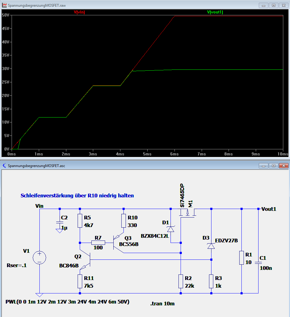

von HildeK (Gast)
Flow schrieb:
> Ein Überspannungsschutz für Eingänge an ICs besteht aus einem
> Serienwiderstand und einem folgenden Diodennetzwerk aus 2 Dioden.
Hier geht es aber um die Versorgungsspannung.
Man könnte auch einen LOW-Drop Spannungsregler verwenden, auch diskret,
wie im Anhang z.B.
Ich hab die Schaltung aber nur grob simuliert, es kann durchaus sein,
dass sie ggf. zum Schwingen neigt.
D1 dient dem Schutz des Gates, D3 bestimmt die max. Ausgangsspannung.
Die Transistoren sollten die 50V natürlich aushalten.
von Ralf (Gast)
erstmal danke für die hilfreichen Antworten:
Ansonsten gebe ich gerne noch weitere Informationen:
Der IC soll ein PFC Controller sein (welcher genau, ist noch nicht
entschieden - jedoch haben diese alle einen ähnlichen
Versorgungsspannungsbereich). Dieser soll einen Buck Converter
betreiben, der LED's bei einer Spannung von ca. 63V betreibt.
@uwe: die Z-Diode müsste dann schon sehr groß sein, was mich momentan
davon abhaöten würde.
@HildeK: das wäre schon eine sehr schöne Lösung. Aber evtl. gibt es noch
eine andere Möglichkeit mit weniger Bauteilaufwand? EInen LDO hatte ich
ebenfalls schon im Kopf.
