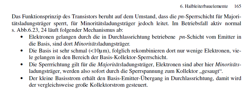

Die Stromverstärkung  des BJT kommt zustande, weil die Basiszone sehr
viel döner ist, als die Emitter und Kollektorschichten.
Wird durch einen kleinen Basisstrom die BE-Strecke leitfähig gemacht, so
diffundiert die Raumladungszone von der BE-Sperrschicht bis in die
Kollektorschicht. Die Elektronen (im Falle des npn-Transistors)
"fliegen" meist bis in den Kollektor hinein. Nur wenige werden von der
Basis abgesaugt.
Darum ist der resultierende Kollektorstrom sehr viel größer, als der
Basisstrom.
Die Stromverstärkung wird vom Hersteller durch die geometrischen
Schichten und das Dotierungsprofil eingestellt.

Die Basis ist dünner als die Diffusionslänge der Elektronen und der
Emitter ist stärker dotiert. Das sind die konstruktiven Merkmalle, die
der Hersteller in seinem Fertigungsprozess einstellen muss.
Steuert man also die BE-Strecke auf, so überschwemmen die Elektronen
faktisch die Basiszone und die meisten dringen bis in den Kollektor vor,
da dort durch die positive Kollektorspannung ebenfalls ein
Elektronenmangel herrscht. Von dort werden sie durch die Spannungsquelle
abgesaugt und wieder zum Emitter zurückgeführt. Dieser Kollektorstrom
ist deutlich größer (Faktor 100+), als der Elektronen-Strom, der aus der
Basis abgeführt, um die BE-Sperrschicht abzubauen.

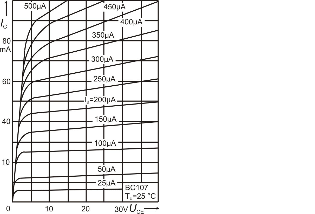

(Im Bild sieht man den Kollektorstrom aufgetragen zur Kollektor -
Emitter Spannung bei verschiedenen Basisströmen)
Woher kommt diese näherungsweise Proportionalität zwischen Ic und Ib?
Das ist Die Stromverstärkung.
Die Gründe dafür wurden hier schon diverse Male genannt:
* Hoch dotierter Emitter
* Dünne Basisschicht
* Aureichend hohe Kollektorspannung
Fazit: Die meisten Elektronen diffundieren vom Emitter bis in den
Kollektor durch. Nur z.B. jedes hundertste wird über die Basis
abgesaugt. Das ist dann die Stromverstärkung von 100 bäm
Das Kennlinienfeld kommt nicht auf einmal zustande, sondern wird
nacheinander durchgefahren mit I_B als festen Parameter.
for I_B = {25µ, 50µ, 100µ, 150µ, ..., 450µ, 500µ}
   for U_CE = {0:40}
      measure(I_C);
      plotxy(U_CE, I_C);

Reisch: Halbleiterbauelemente.  Springer Verlag, 2004, S. 151 - 153
Auch wenn das nicht die einzige Anwendung ist.
Axel S. schrieb:
> Die ist das normale Transistorverhalten im sogenannten Linearbetrieb
Erklärt immer noch nicht warum ich einen höheren Kollektorstrom habe,
wenn ich den Basistrom vergrößere.
