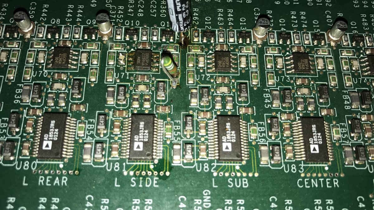

das der markierte SMD Kondensator eine "unschöne" Ausrichtung hat muss
aber nicht die Fehlerursache sein, so etwas soll eigentlich bei der SMD
bestückung nicht vorkommen, passiert aber trotzdem immer wieder mal.
Siehe z.B. https://de.wikipedia.org/wiki/Grabsteineffekt (Achtung
aktuell hat Wikipedia wieder eine Bettelaktion am laufen - man fühlt
sich wie am Hauptbahnhof irgendeiner Großstadt...), oder das doch sehr
leichte und kleine SMD Bauteil ist trotz Präzisionsmaschinen und
eigentlich "fehlerfreier" Produktionsverfahren etwas verrutscht -
solange beide Anschlüsse trotzdem elektrisch einwandfrei verbunden
(verlötet) sind und keine Verbindung an falschen Punkten bei
benachbraten Bauteilen haben funktioniert das trotzdem einwandfrei und
ist bei solchen sehr leichten Bauteilen auch mechanisch kein ernsthaftes
Problem.
Bei Eklos, Übertragen und ähnlichen gewichtigen Sachen kann das aber
eine böse Falle werden.

Funker schrieb:
> Das IC wurde schonmal ausgetauscht, dass sieht man an den
> Lötstellen...
Da war wohl vor einigen Jahren mal ein Fehler.... Kanal war da am summen
und klacken neben dem Signal. Jetzt wird der Kanal überhaupt nicht
angesprochen.
Gast #4796804
Wenn man sich den Kerko das IC und den Widerstand anschaut wurde da
schon mal was dran verbastelt. Und auch noch ohne danach durchzuputzen.
Der C ist einfach nur mit normalem Kolben und zu viel Lötzinn eingelötet
worden...
Das würd erst mal ordentlich machen indem der THT-R wieder gegen ein SMD
ersetzt wird. Und dann muss man mal suchen was wirklich hinüber ist und
das tauschen. Sind ja genug gleiche Stufen da zum vergleichsmessen...
Gast #4796832
Wer hat denn auf der Platine so dermaßen bösartig herumgebraten?
Wenn der OP dermaßen großzügig mit Zinn versehen und wurde, stellt sich
die Frage ob dieser evtl. auch zu dauerhaft erhitzt wurde.
Einfach so fällt ein OP nicht aus.
Bei dem etwas in Schlagseite geratenen Kerko würde ich mir keine Sorgen
machen, da ist man wahrscheinlich aus Versehen mit dem Lötkolben gegen
gekommen.
Die draufgewurschtelten THT's sehen auch echt steil aus...
Könnten evtl im Zuge der "Reparaturmaßnahme" irgenwelche Leiterzüge
abgelöst und anschließen abgelöst sein?
Was war die Genaue Ursache für den Ausfall? Bzw. wie hat sich dies genau
geäußert?
Ansonsten lässt die Bestückung auf ein qualitativ hochwertiges Gerät
schließen, wäre schade drum.
Versuch mal mit einer stark vergrößernden Lupe die Platine auf
abgerissene oder unterbrochene Leiterzüge zu prüfen.
LG
Gast #4796834
Du kannst ja einfach mal die Teile im defekten Kanal mit einem
Durchgangsmesser "durchklingeln".
Wenn dir was verdächtig vorkommt, hat du ja genug funktionierende
Referenzkanäle.

Also damals hat ( ich weiß nicht ob der Kanal) bei der Wiedergabe
geknackt und gerauscht und das Signal leise wiedergegeben. Repariert hat
das der authorisierte deutsche Vertrieb von Lexicon / revel und co.
Gast #4796964
Tony, hast Du die Platine mit einer Lupe abgesucht?
Du schreibst, dass der Händler das Gerät repariert hat.
Wärst Du in der Lage das Gerät zu reparieren?
Hattest Du mit einer Lupe die betreffenden Stellen mal in Augenschein
genommen?
Für den Fall, dass Du Dich in der Lage dazu siehst, würde ich als erstes
die THT's gegen SMD's tauschen.
LG
Stefan
Gast #4796992
Die Keramik-Cs sind nur LeadLag Kompensation und kompensieren die
parasitären Kapazitäten und ja, biegen etwas am Frequenzgang. 47pF oder
evtl. 100pF, Da wird sich der stehende Widerstand auf der einen Seite
gelöst haben und dbaei die Platine beschädigt haben? gehen beide Kanäle
nicht mehr?

#4799284
Also wirklich!
Man hat da ZWÖLF Kanäle nebeneinander und ist nicht imstande, durch
umleiten oder abzweigen das Signal eines Kanals über den defekten Kanal
zu leiten und damit einzugrenzen, an welcher Stelle des Signalweges der
Fehler sitzt?
Oder ein  Signal über zwei Kanäle zu leiten und zu vergleichen?
Dazu kommt noch dass man da unzählige Vergleichspunkte hat, um anhand
der Unterschiede lecke Elkos, fehlerhafte Widerstände, Strom-Kriechwege,
Unterbrechungen usw. aufzuspüren.
Gast #4800212
Also ich bin da nicht so bewandert. Ich hatte ihn aufgemacht um den
Stecker auf die Lötstelle zu prüfen. Bin aber nicht ran gekommen.
Ist hier jemand aus d Rhein Main Gebiet und könnte sich dem Problem
annehmen?
Das Gerät ist von der Marke lexicon und der Typ ist MC-12
