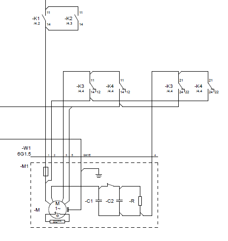

wir haben einen Kondensatormotor mit 100W, 230V AC, 50Hz, 0,9A
(Nennstrom) und möchten diesen in zwei Drehrichtungen an einer Pumpe
betreiben. Das klappte bis zuerst auch ganz gut, sogar bei Start mit
Gegendruck (z. B. Aufpumpen von 80 bar auf 100 bar. Nach einiger Zeit
treten aber Funken an -K3 und -K4 auf, diejenigen Relais, welche die
Hilfswicklung zwecks Drehrichtungsumkehr umschalten. Einmal ist uns
sogar die Motorsicherung durchgebrannt (6,3A) und der 16A-Schutzschalter
für die Leitung hat ausgelöst. Für den Aufbau siehe Anhang "Alt mit
Funken". Hier gilt: von oben kommt L1, von links kommen N und PE.
Natürlich haben wir vor der Drehrichtungsumkehr gewartet (ca. 1 bis 2
Sekunden).

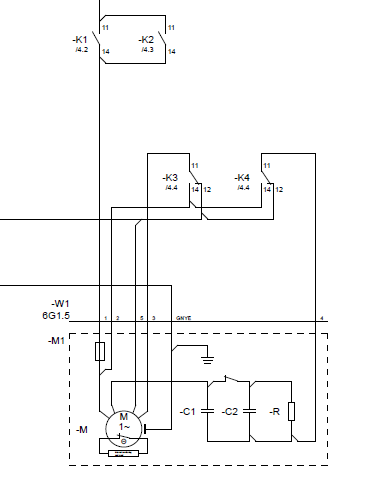

Nun haben wir die Drehrichtungsumkehr etwas geändert (siehe Anhang
"Neu"). Dürfte das reichen, um die Funkenbildung zu verhindern? Oder
brauchen wir einen Snubber oder Varistor über der Hilfswicklung?

(Firma: matzetronics) #4796899
Marco N. schrieb:
> Nach einiger Zeit
Wenn ihr den Motor vor der Drehrichtungsumkehr mit K1/K2 stromlos macht,
funkt es trotzdem an K3 und K4? Dann wird der Kondensator nicht schnell
genug entladen. R sollte also kleiner werden, damit der C innerhalb
eurer 1-2s gut entladen ist.
K3 und K4 kann durch ein einziges Relais mit 2 Wechslern ersetzt werden,
wenn es wirklich jetzt noch 2 verschiedene sind.

herausgefunden: Unter besonderen Umständen wird die Hilfswicklung sofort
umgeschaltet, der Motor läuft aber in die alte Richtung weiter, sodass
er mehr Strom zieht und schließlich funkt. Wir haben jetzt die
Ansteuerung komplett geändert, das Thema ist also abgeschlossen.
