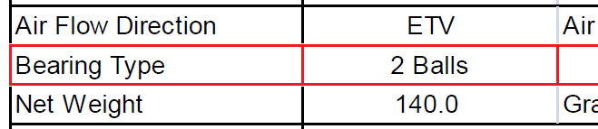

Ich würde gerne einen PC-Lüfter nutzen um einen Kellerraum längere Zeit
zu belüften. Allerdings wird der Raum tagelang nicht besucht so daß der
Lüfter in der Zeit unbeaufsichtigt läuft.
Im Datenblatt
http://www.zaward.co.jp/dcms_old/B1202512M-3M(RoHS)A1_571212330_A1(withZawardlabel)_20120209.pdf
ist eine "Locked Rotor Protection" erwähnt, aber ohne weitere Aussagen
was da langfristig passieren könnte.
Kann ich davon ausgehen daß so ein Lüfter nicht in Brand gerät (Netzteil
ist noch einmal passend dazu abgesichert), oder müßte der Hersteller das
noch extra im Datenblatt erwähnen?
