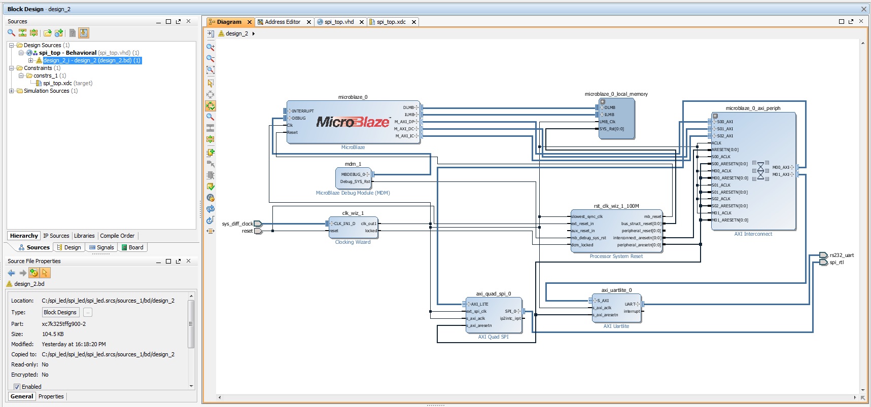

ich probiere Xilinx IP als Salve zu konfigurieren:
https://www.xilinx.com/support/documentation/ip_documentation/axi_quad_spi/v3_2/pg153-axi-quad-spi.pdf
aber habe kein Erfolg.
Ich wolte nicht auf Flash zu schreiben sondern mit externe spi Master
als slave zu kommunizieren.
Siehe Anhang für Blockdiagram.
wie steht auf Seite 84, habe "Enable Master Mode" unchecked und folgende
code benutz:

von Klakx (Gast)
FPGA B. schrieb im Beitrag #4797271:
Du willst also Slave sein? Dein Beispiel behandelt aber die Rolle als
Master.
> Bei mir ist auch nicht Klar wann benutz man
> XSpi_Transfer(&Spi, ReadBuffer, ReadBuffer, 1);
> XSpi_Transfer(&Spi, WriteBuffer, ReadBuffer, 1);
> und wann
> XSpi_ReadReg(BaseAddress, RegOffset)
> XSpi_WriteReg(BaseAddress, RegOffset, RegisterValue)
> zu lesen und schreiben und was ist unterschied?
Ganz einfach mit Read/WriteReg ließt/schreibst du an einer bestimmten
Adresse einen Wert bestimmter Datenbreite.
Bei den Transfer-Kommandos geht es um mehrere Lese/Schreibbefehle, die
von/zu einem Speicherpuffer gesendet werden. Xilinx ist nicht knausrig
mit der Doku, ließ doch einfach mal was an der Funktion steht.
von FPGA B. (beginner_eda)
> Master.
Danke für deine Antwort.
Ich vermute diese Zeile in oben code macht es Slave:
* Set the Spi device as a slave.
  //siehe Seite 25 und 26. */
    XSpi_SetControlReg(&Spi, 0x02);
und habe auch "Enable Master Mode" unchecked (Seite 84).
Was noch bracht man für die Rolle als Slave zu einstellen?
von Klakx (Gast)
schau dir doch mal das xspi_slave_polled_example.c an. Das gibt es
zumindest bei SDK 2016.2.
Prinzipiell brauchst du ein Loop (polled) oder einen Interrupt-Handler,
der deine SPI-Kommandos entgegennimmt und ggf. Daten zurückgibt. Das
läuft wahrscheinlich hier u.a. ab:
 * Initialize the write buffer with pattern to write, initialize the
 * read buffer to zero so that it can be verified after the read.
Test = 0xF0;
for (Count = 0; Count < BUFFER_SIZE; Count++) {
WriteBuffer[Count] = (u8)(Count + Test);
ReadBuffer[Count] = 0;
 * Prepare the data buffers for transmission and to send/receive data
 * when the SPI device is selected by a master.
XSpi_Transfer(SpiInstancePtr, WriteBuffer, ReadBuffer, BUFFER_SIZE);
Hier im Codestück siehst du, dass man seine eigenen Speicher WriteBuffer
und ReadBuffer vorbereitet und dann an den SPI-Controller verlinkt.
Dieser kann die dann "aussaugen" :)
Master/Slave kommuniziert(Write/Read) mit 2 byte Datei. SPI Master läuft
in CPOL=1 und CPH=1 mode.
http://www.totalphase.com/support/articles/200349236-SPI-Background
habe while loop benutzt zu lesen und schreiben(0xF012) .
while(1)
  XSpi_Transfer(SpiInstancePtr, 0xF012, ReadBuffer1, 2);
  xil_printf("0x%x \r\n", ReadBuffer1);
aber in output kommt nur "Entering the S" und geht nicht weiter.
Hier ist die modifizierte code:

Habe etwas falsch gemacht?
von Klakx (Gast)
FPGA B. schrieb im Beitrag #4797930:
Ist das wirklich richtig? Ich glaube dort sollte ein Pointer zu einem
Speicher stehen. Also eher WriteBuffer.
und WriteBuffer sollte dann davor mit WriteBuffer[0]=0x12 und
WriteBuffer[1]=0xF0 initialisiert werden. Es sei denn du willst wirklich
von Adresse 0xF012 die Daten nehmen.
Es sollte hoffentlich auch "Waiting for data from SPI master\r\n"
kommen.
Fang an zu Debuggen. Einen Tipp habe ich ja schon gegeben. Das
einfachste ist jetzt mal zu schauen wie weit dein Programm kommt. Z.b.
Erreichst du überhaupt die while(1) Schleife? Davor sind viele
Prüfabfragen..sind diese erfolgreich?
Meinst du so was:
#define BUFFER_SIZE    2
u8 ReadBuffer[BUFFER_SIZE];
u8 WriteBuffer[BUFFER_SIZE];
u8 *readptr:
u8 *writeptr;
readprt=&ReadBuffer;
writeptr=&WriteBuffer;
    WriteBuffer[Count] = (u8)(Count);
  XSpi_Transfer(SpiInstancePtr, writeptr, readptr, BUFFER_SIZE);
   * Print all the data received from the master so that it can be
   * compared with the data sent by the master.
  xil_printf("\r\nReceived data is:\r\n");
    xil_printf("0x%x \r\n", ReadBuffer[Count]);
aber es gibt auch gar nicht.
> kommen.
Nie, nur "Entering the S" zeigt im console when ich Original slave code
nehme.
habe bis zum
mit xil_printf("test")  function in verkehrt situation wie
 if (Status == XST_SUCCESS) {xil_printf("test")} für  if (Status !=
XST_SUCCESS)
getested und kommt print in console d.h. bis while(1) Schleife geht
schon.
von Klakx (Gast)
Pointerzuweisung beachten.
korrigiert:
u8 *readptr:
u8 *writeptr;
readprt=ReadBuffer;
writeptr=WriteBuffer;
Das ist aber wahrscheinlich nicht die letzte Baustelle. Kommt überhaupt
ein Signal vom Master?
Wenn ich ganz ratlos mit einem Interface wäre, dann würde ich das ggf.
auch in Vivado noch simulieren.
