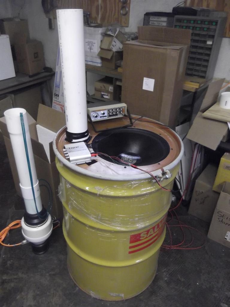

von Bernd (Gast)
Yenny .. schrieb:
> In der elektor war mal ein Seismograph aus einem Lautsprecher und einer
> Interfaceschaltung für USB + Software
> https://www.elektormagazine.de/magazine/elektor-200705/2683
Hallo, Yenny,
das sieht doch mal richtig gut aus, Danke für den Tip, hatte schon so
etwas ähnliches auf dem Schirm: Habe hier einen ca. 50l Sauerkrauttopf
(aka ganz schwerer Steingutzylinder), den wollte ich luftdicht
verschließen und in die Verschlussplatte einen Lautsprecher einsetzen.
Das Infraschallsignal könnte man auf die Art wie in Elektor beschrieben
an der Schwingspule auslesen oder wenn zu klein, dann kapazitiv mittels
einer auf der Membrane geklebten Aluscheibe und feststehender
Gegenplatte (Lochblech)via Superhet generieren.
Der Vorteil des Ganzen wäre die Möglichkeit einer Eichung z.B. dadurch
dass ich durch die Platte noch einen verschließbaren Schlauch eines
elastischen Gefäßes (Infusionsbeutel?)führe und durch eine definierte
Wassermenge eine definierte Druckänderung erzeuge. Luftdruckänderungen
könnten durch ein weiteres Ventilchen genullt werden.
Bernd
von Jenny P. (controllergirl)
In der Tat... Einen Versuch wäre das wert :O)
Im Prinzip die Umkehrung des "Portable Infrasound Generator"
http://www.infiltec.com/Infrasound@home/
Bild:
http://www.infiltec.com/Infrasound@home/Infrasound%20Generator%20INFRA-85Gallon%20medium.jpg
Auf deren Seite gib's auch den Link zu einer Software "AmaSeis: An IRIS
program to acquire seismometer data"
http://bingweb.binghamton.edu/~ajones/AmaSeis.html
Die könnte man auch verwenden - oder halt die von elektor...
Mit einer kapazitiven Abnahme könnten man auch mal was machen... Hätte
hier noch 'ne Wettersonde liegen - da ist auch eine Druckmessung
mechanischer bzw. kapazitiver Bauart drin.
Materialien für das Projekt habe ich damals reichlich gesammelt... Aber
immer so in den Ecken eingelagert und nicht zum Ende gekommen :O)
Übrigens... Gute Tauchspulen gibt es auch von alten (mechanischen)
I/P-Wandlern die in der Industrie immer eingesetzt wurden... Die haben
hunderte Windungen auf 'nem Alukern und einen dicken Magneten als Topf!
Da sollte ordentlich Signal rauskommen...
