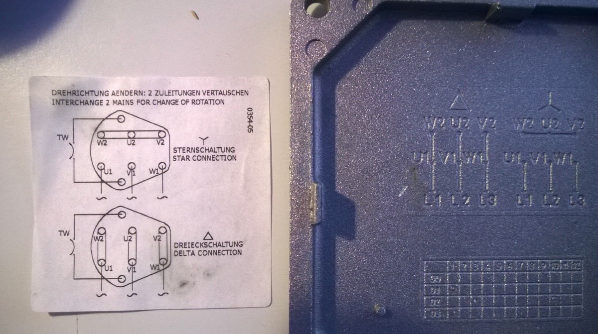

ich habe mir einen Elektromotor (3842518050 von Rexroth) gekauft.
Elektrotechnisch hab ich ein paar Grundkenntnisse und dachte mir
angesichts des Typenschildes "230V, 50Hz", dass der Anschluss des Motors
kein Problem darstellen sollte. Als ich jedoch die Anschlussbuchse auf
machte, begann das Grübeln und recherchieren:
Lt. Google handelt es sich um einen Synchronmotor. Die Klemmplatte zeigt
jedoch 8 Anschlüsse... . Ich habe zwar ein paar Seiten entdeckt, die
verschiedene Klemmplattenbelegungen beschreiben und zeigen, wie es mit
230 Volt geht, jedoch nur mit 4 oder 6 belegbaren Pins.
Nun wollte ich einfach mal fragen, wie ich den Motor denn anschließe?
Bilder sind im Anhang.
Danke schonmal im Voraus!

Dein Problem ist unverständlich formuliert, denn das Anschluß-Symbolbild
paßt exakt zu dem Klemmbrett (bis auf die 90 Grad Drehung zw. Bild und
Foto):
- Motor in Stern oder Dreieck anschließen (das entscheidest Du ).
- Den in die wicklung eingelassenen Thermistor an das Motorschutzgerät
(mußt du separat kaufen oder halt Kamikaze sein), dieser widerstand
leigt an den beiden übrigbleibenden Klemmen.

Laut Typschild ist das ein ganz normaler dreifasen-Asynchronmotor.

Du hast einen 3 Phasen Drehstrommotor gekauft, übrigens asynchron, nicht
synchron, der ist nicht für 230V~ einphasigen Wechselstrom. Man könnte
ihn höchstens in der Steinmetzschaltung betreiben, aber das ist
uneffektiv.
Kauf dir lieber einen richtig geeigneten Motor oder einen FU
Frequenzumrichter mit 230V Eingang und 3 Phasen Ausgang

Das sagt dir das Typenschild. Du hast den typischen Drehstrommotor, der
in Dreieckschaltung mit 3-phasigen 230V betrieben wird und, wenn du ihn
auf Stern umklemmst, an 3-phasigen 400V.
Im Moment ist er lt. den Fotos auf Stern (Y) geklemmt, so das er direkt
an 400V betrieben werden kann. Wenn du die Klemmbleche von __ auf |||
umklemmst, ist er in Dreieckschaltung.

Genau so ist es, alles korrekt. Für den Betrieb am Frequenzumrichter
würdest du den Motor auf Dreieck klemmen, für den Betrieb am Drehstrom
(Starkstrom) Netz mit 400V auf Stern geschaltet lassen.

von Dominik J. (d-r-j)
Aber wo ist die Frage?
Der Motor hat aber kein N!
Nur 3 x L
Auf dem Typenschild des Motors steht es Weiß auf Schwarz
50Hz: Dreieck/Stern    230/400V  0.75kW  4.0/2.3A
die Angaben vor /gehören zusammen und die Angaben nach /gehören
zusammen.
Also Dreieck 230V 4.0A
       Stern 400V 2.3A
von Thomas W. (thomas_w808)
THOR schrieb:
> Matthias S. schrieb:
>> THOR schrieb:
> Ergo ist Stern 230V und nicht 400V. Also erklär, wie du drauf kommst!
Ich würde hier das "Spannung über Wicklung" noch hinzufügen. Dann gibt
es auch keine Streitereien. Denn im Sternpunkt wird N gebildet.
In der Dreieckschaltung liegt die Wicklung zwischen zwei Phasen und muss
somit 400V Aushalten.
