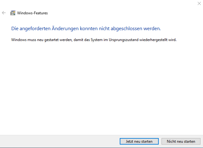

Fehler
Fehleranzeige vergessen zu kopieren
#4798037
Fehleranzeige

..nicht w10 64 Bit
#4799200
Trifft aber für 64bit-Win10 genauso zu ;D Wenn die genannte Offline-Installation dort nicht klappt, würde ich nach Fehlermeldungen in der CBS.log suchen, vllt. geben die noch etwas Aufschluss.

letztes ungewolltes Update von W10 hat es ermöglicht das Framework 3.5 einfach nachinstalliert werden kann Windows Features Antwort schreiben |
