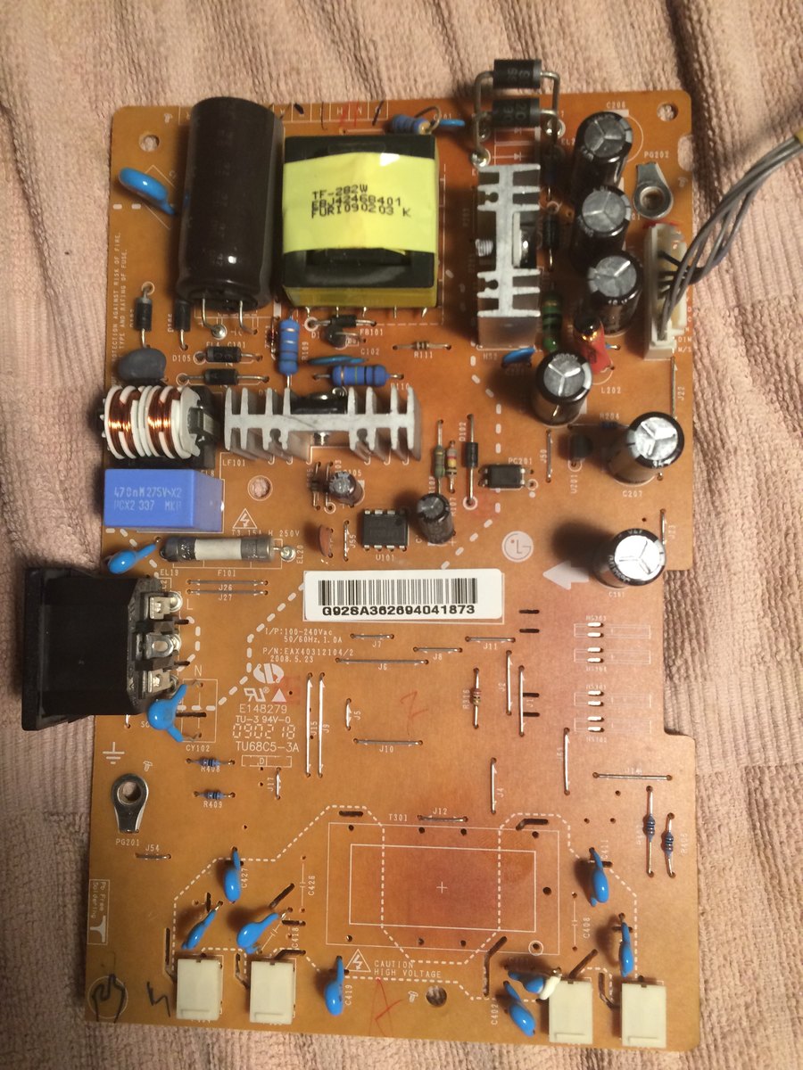

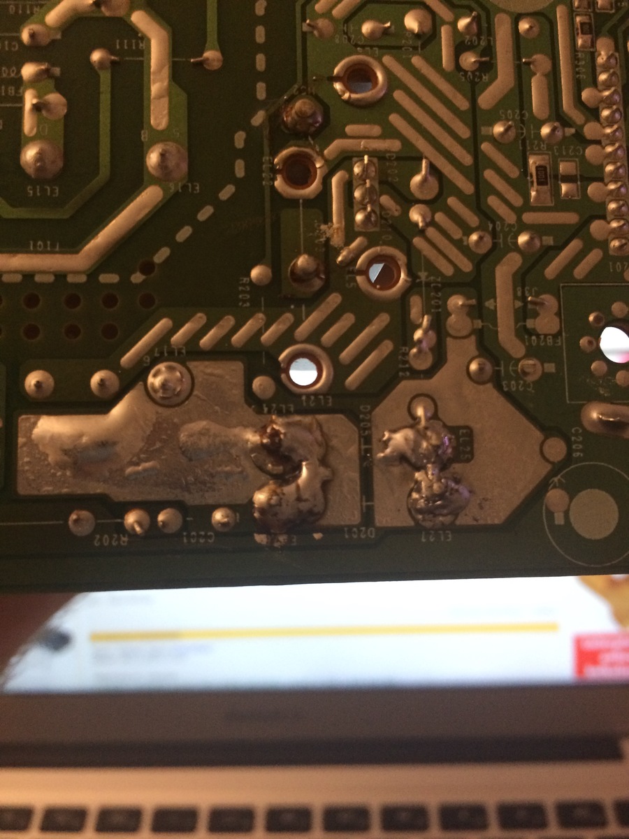

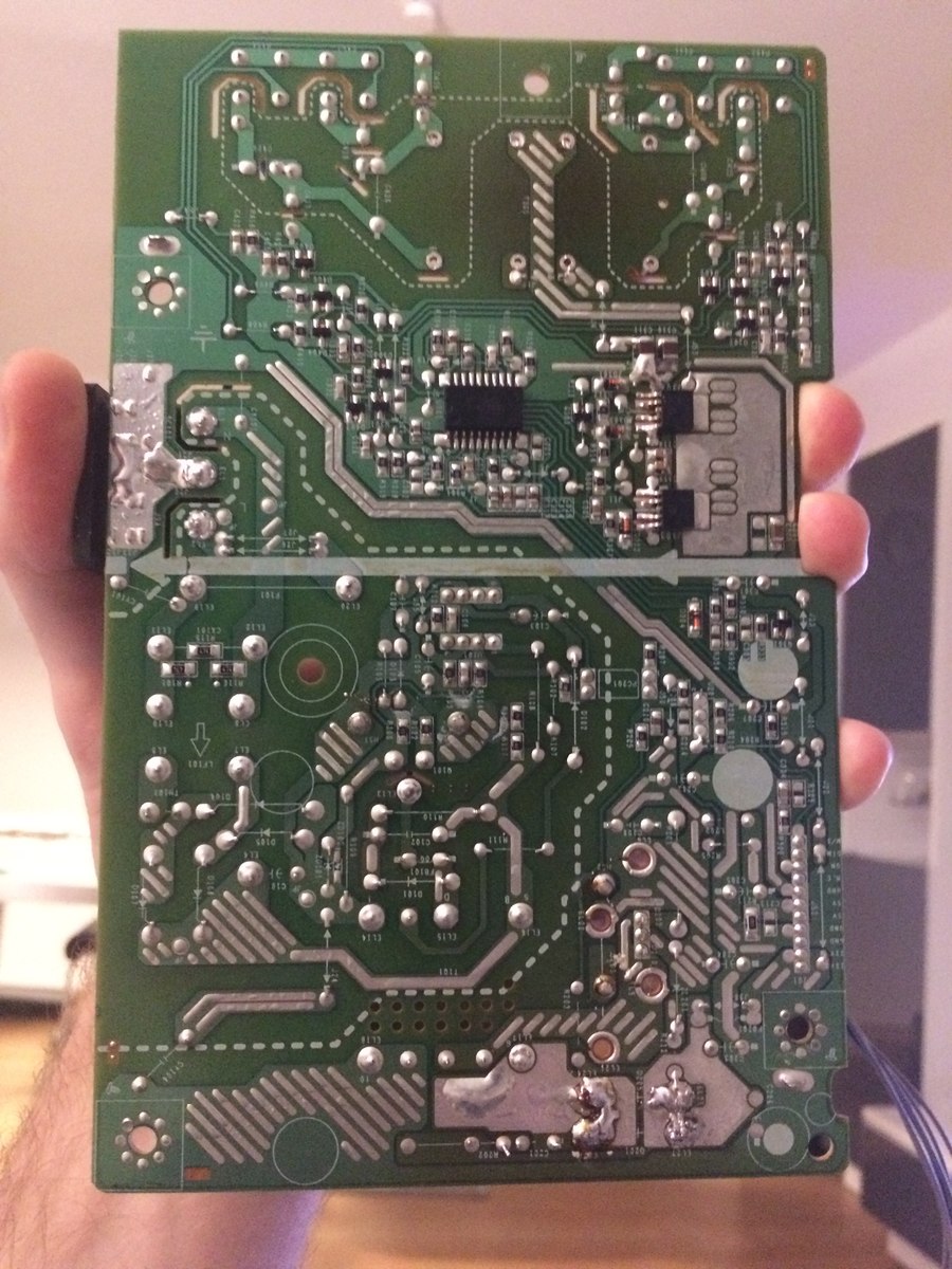

Hallo ihr Lieben, was kann denn zu diesen seltsamen Lötstellen an den Dioden führen? Ich hab den Trafo zwecks prüfung schon ausgebaut. Der ist wohl durchgebrannt. Kann das auch diese Lötstellen erklären?

Also ich meine den Trafo der auf dem Bild schon fehlt, der für die Beleuchtung...

Sieht mir nach einem schlechten Reparaturversuch aus.
#4798120
Danke für deine Antwort. Also ich hab das Display neu erworben vor Jahren und hatte es nie auf... ??? HP schrieb: > was kann denn zu diesen seltsamen Lötstellen an den Dioden führen? Ein zu kleiner Lötkolben mit zu dünner Lötspitze.

Merci! Also dann warte ich jetzt mal auf den Trafo und hoffe, dass sonst nichts ist. Ich hab da nicht dran rumgelötet. Aber, dass sowas von LG direkt kommt?! :o HP schrieb: > Ich hab den Trafo zwecks prüfung schon ausgebaut. Der ist wohl > durchgebrannt. Wie hast du das festgestellt? War der schwarz? Hmmm, sieht schon recht knusprig aus, die Ecke...
#4798153
Hab den Wiederstand gemessen. Primär Kurzschluss Sekundär 1k Ohm und 800 Ohm...

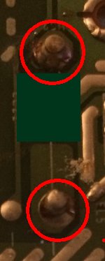

Danke oszi, ich sehe das auch als Übung, ja. Ich habe Respekt vor Schaltnetzteilen. Wenn es am Schluss nicht wieder funktioniert, habe ich wenigstens alles getan um unnötigen Müll zu vermeiden. Ich bin kein Freund des Wegwerfens :D und reparierte Elektrogeräte wachsen mir immer besonders ans Herz. Wider der geplanten Obsoleszenz ;) HP schrieb: > was kann denn zu diesen seltsamen Lötstellen an den Dioden führen? Hmm, Trafo, Dioden.... Meinst du diese Dioden ? Einseitige Platinen haben an wärmebelasteten Bohrlöchern gerne Ösen eingenietet die dann komplett mit eingelötet werden. Diese Nieten siehst du an den Dioden, und eine davon sieht man gut auf der Rückseite. ABER: Die Lötstellen im roten Kreis sind schlecht, keine Ahnung ob die zu einer Diode gehören. Wenn dein Netzteil keine Spannung an den Elkos bringt, ist der andere Teil kaputt. Der Trafo wird nicht defekt sein, das ist ein push pull Sekundärtrafo zur Erzeugung einer hohen Spannung mit nachgeschalteter Spannungsvervielfacherkaskase vermutlich für 4 CCFL Hintergrundleuchten, da passt sehr niedriger Primärwiderstand und hohe Sekundärwiderstand.
#4798255
Michael B. schrieb: > Die Lötstellen im roten Kreis sind schlecht, Kommt öfter vor bei Schaltnetzteilen, daß Drähte sich durch Schwingungen entlöten. Lupe hilft. Aber es muß nicht die Ursache sein.
#4798262
Danke euch! Ich löte das nach. Sowas passiert leider aber auch, wenn die Dioden so heiss werden, das sie kurz vorm Selbstauslöten sind. Miss die Dinger also nochmal auf Kurzschluss. Antwort schreiben |
