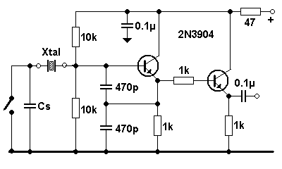

Mir fällt gerade etwas ein, und zwar folgendes. Es gibt so schmalbandige, z.B. SSB Filter, aufgebaut mit Quarzen. Jetzt fand ich gute Tools, eins von Dishal, mit denen ich Quarzfilter konstruieren und simulierend testen konnte(LTSpice). Jetzt gibt es aber unterschiedliche Quarze gleicher Frequenz. Die "normalen" haben glaub ich ein HC18 Gehäuse und es gibt aber auch viel kleinere mit SMD Baugröße(ca 1/8 groß). Die einzusetzenden Werte dazu finde ich nicht. Jetzt ist mein Vermutung oder Ahnung, das die elektrischen Werte verschieden sind, so das sich bei den kleineren etwas ganz anderes ergibt, als bei den Großen. "Etwas anderes ergibt" im Sinne von eingebaut in einer Schaltung "Ladder Filter". Jetzt kann ich einen einzelnen Quarz mit einem Pierce Oszillator gut über einen Bereich ziehen und die angeschlossenen 2 Kapazitäten und die Frequenz messen. Kann ich das irgendwie ausnutzen? Oder habt Ihr gute Tips dazu? Diese SSB Und CW Filter sind doch schw.-teuer... MfG Matthias

#4798425
Hallo Matthias, mit der Oszillatormethode zur Ausmessung der Quarze liegst du prinzipiell richtig. G3UUR hat einen Oszillator beschrieben, mit dem nicht nur die Serienfrequenz, sondern auch die wichtigen Werte für Ls und Cs errechnet werden können (siehe Schaltbild zur Info). Die ebenfalls wichtige Halterungskapazität Cp misst man extra, am besten mit einem der preiswerten L/C-Meter. Die Methode ist ausführlich z.B. im ARRL-Handbook ab 2010 und auch in vielen Artikeln im Internet beschrieben. Du brauchst neben einem Frequenzzähler also auch so ein L/C-Meter. Ausführliche Beschreibungen über Ladderfilter (u.a. "Quarzfilter-Rev2") und auch das Berechnungsprogramm "Dishal" findest du hier: http://www.bartelsos.de/dk7jb.php/quarzfilter-horst-dj6ev Im Programm ist auch ein Auswerteprogramm für die G3UUR-Methode enthalten. Damit geht die Ausmessung der Quarzmessungen sehr einfach und schnell. Nur die ebenfalls wichtige Quarzgüte lässt sich damit nicht messen, sondern nur anhand der Schwingamplituden abschätzen. Zu den Quarztypen: Die üblichen Computerquarze so um 5MHz haben erfahrungsgemäß die höchste Güte (Ausreißer gibt's natürlich immer). Hier sind die Standardgrößen HC18/HC49 vorzuziehen (so bis ca 8MHz). Bei 8-12MHz sind auch die LowProfile-Versionen (HC49US) ok. SMD-Quarze haben meist zu geringe Güten. Die unvermeidlichen Nebenresonanzen sind bei Filtern mit >4 Quarzen normalerweise nicht störend, da sie äußerst selten die gleichen Frequenzen aufweisen. Sie werden also im Filter stark unterdrückt. Ansonsten findest du hier im Forum schon viele Beiträge über solche Filter. MfG, Horst

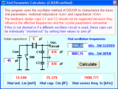

#4798915
> Wie man LS und CS ermittelt ist jetzt meine Suche.
Das hatte ich doch im Detail oben (G3UUR-Methode) beschrieben. Anbei
noch ein Bild der Auswerte-Routine im Dishal-Prog.
Daten in ein Excel-Bladl rein zum Sortieren. Den Spaß muss man ja bei
sauberer Dokumentation nur einmal machen.

Bei einem entsprechendem Aufbau nach G3UUR (Präz.-IC-Fassung zum
Einstecken der Quarze) kann man 50 Stück locker in 30min. ausmessen.
Giangrandi ist eine gute Anleitung und ein Online-Programm, ist aber
doch schon etwas veraltet und recht eingeschränkt.
Die neue Version "Dishal2052" erstellt jetzt übrigens automatisch
Netlisten für 3 Simulatoren, auch für LTSpiceIV.

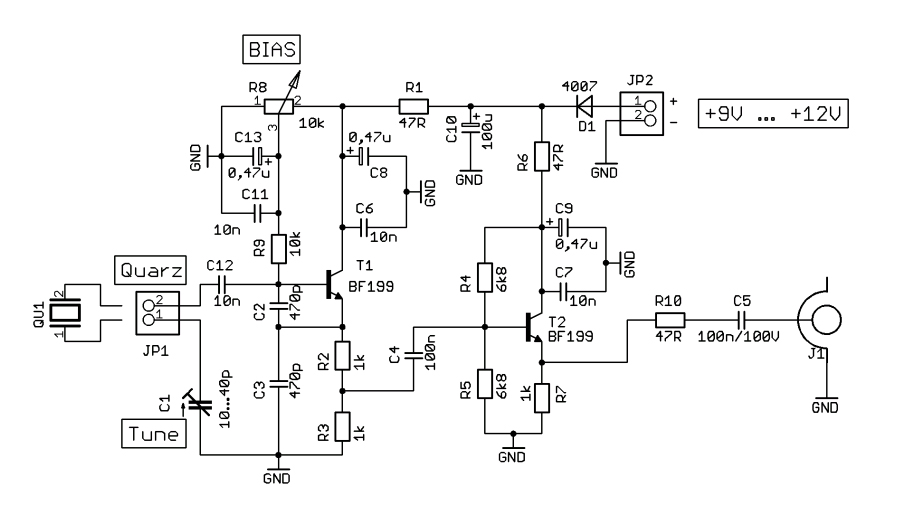

#4810607
Es ist immer notwendig, die Quarze auszumessen. Frequenz und Anschwingverhalten sollten gleich sein. Hier die Schaltung eines Quarztesters von DL7MAJ mit der auch das Anschwingverhalten getestet werden kann. Standardquarze kosten ja nicht so viel. MFG
