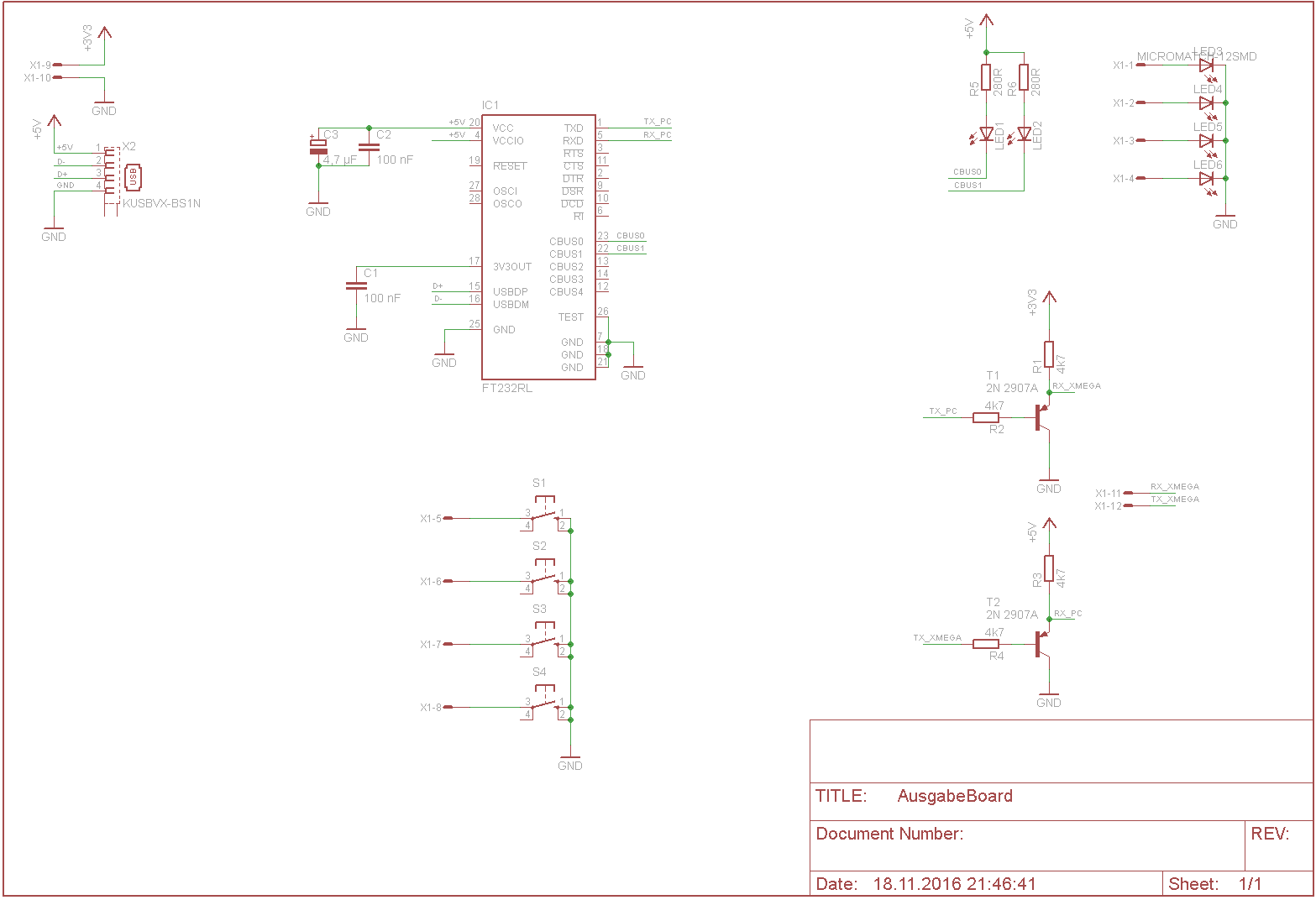

ich habe ein AtxMega Board bei dem ich über einen FT232RL mit dem PC
Daten austauschen und den Microcontroller flashen will.
Das AtxMega Board wird über ein 24V Netzteil versorgt. Der FT232RL ist
Buspowered.
Ich will verhindern das einer der beiden Schaltkreise Schaden nimmt wenn
eine Versorgungsspannung fehlt. Wird das mit den beiden PNP Transistoren
funktionieren, so das die Ruhepegel immer high sind ? Oder wird mir ein
Strom über die Basis zum Controller fließen ?
Wenn ja könnte ich das mit zwei Dioden lösen ?
Gruß JackFrost

von U. M. (oeletronika)
zunächst muß ich feststellen, das solche unsäglich zerissenen
Schaltpläne ein Graus sind. Bei komplexeren Schaltungen wird es
systematische erschwert, da korrekte Zusamenhänge zu finden. Für eine
Fehlersuche ist das katastrophal.
Dann denke ich, dass diese Lösung irgendwie wenig sinnvoll ist.
Wenn du Angst hast, dass ein Tx-Pegel Schaden am Rx eines Eingangs
macht, dann kannst du z.B. einen Schutzwiderstand einfügen.
Noch besser, die setzt eine Schottkydiode dazwischen, so dass der
Tx-Ausgang am Rx nur einen aktiven Low-Pegel verursachen kann. Natürlich
braucht es dann immer einen Pullup am Rx-Eingang.
Mit dieser Methode kann man auch sehr einfach eine Pegelanpassung
machen.
Gruß Öletronika
von Daniel H. (Firma: keine) (commander)
Du könntest in jede Leitung einen 74LVC1T45 setzen und VCCA und VCCB auf
die Eingangsspannung von USB bzw. Controller legen.
> In suspend mode when either VCC(A) or VCC(B) are at GND level, both
> A port and B port are in the high-impedance OFF-state.
D.h. sobald eine der beiden Spannungen fehlt wäre der automatisch
hochohmig und beide Schaltungsteile voreinander geschützt.
von Bastian W. (jackfrost)
Danke, das wird das einfachste sein. Ich muss die zwar über Mouser
bestellen , aber besser als kein Schutz.
Gruß JackFrost
Ja , der FT233RL wird vom USB gespeist und hat nur Spannung wenn der PC
dran ist. Ich hätte dann ja durch den Leerlaufpegel vom UART 3,3 am RX
vom FT232RL. Umgekehrt, wenn die 24V vom AtxMega fehlen und der Ft232RL
Spannung hat, hab ich am xMega 3,3V am RX und das ist dann ja größer als
die erlaubten Vcc+0,5V.
GND Beider Platinen ist verbunden, sonst würde das garnicht gehen.
Durch den Buffer mit Tristate, sind die beiden Spannung getrennt und
durch Pullups hab ich dann auch die richtigen Pegel im Leerlauf.
Gruß JackFrost
von W.S. (Gast)
O je, wozu bloß dies?
Mein Rat: schleife einfach in beide Leitungen einen 1 kOhm Widerstand
rein und fertig ist die Laube. Ich schätze mal, 330 Ohm würden es auch
tun.
