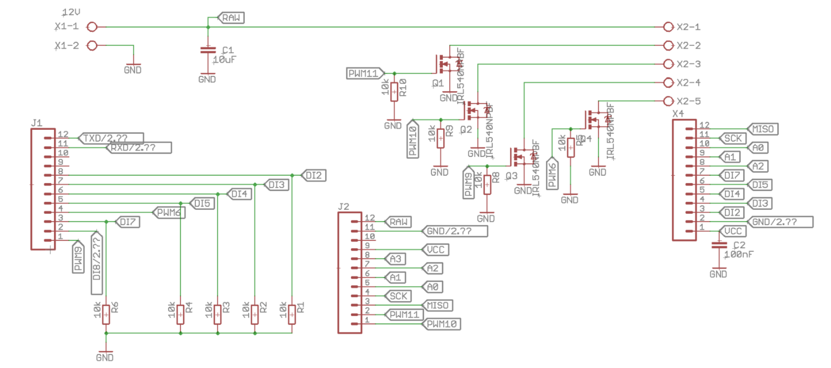

ich habe ein Problem, ich habe jetzt endlich meine Platine bekommen und
bestückt -> mit der Platine steuere ich per PWM eine LED Leiste an (Über
einen Arduino).
Jetzt habe ich aber das Problem, dass die MosFETs oder irgendetwas auf
der Platine pfeift.
Wenn ich die Schaltung auf einem Breadboard nachbaue, dann höre ich gar
nichts, also muss es ja an der Platine liegen.
Habe ihr vielleicht eine Idee woran es liegen könnte?
Also bitte keine Grundsatzdiskussionen über das Layout der Platine,...
Ich würde mich nur freuen, wenn jemand eine Idee hat, was man am Layout
oder der Schaltung ändern müsste, damit es nicht mehr pfeift...

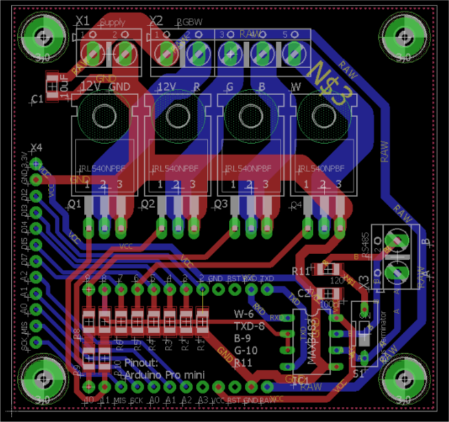

Gast #4798564
Ich habe Ja schon geschrieben, derselbe Aufbau auf den Breadboard pfeift
nicht...
Kann es daran liegen, dass die PWM Bahn bahnen über die Groundbahn
drüber gehen... Habe ich da eine Brummschleife oder so gebaut?

Also ich sehe da zwei Kondensatoren. Und nur um rauszufinden ob es die
wirklich sind würde ich die (wie schon von wem anders weiter oben
geschrieben) festhalten im Betrieb. Also mal mit irgendwas auf
draufdrücken im Betrieb und gucken ob das Pfeifen dann weggeht.
Vielleicht hilft auch festkleben.
Gast #4798636
Roland E. schrieb:
> Keramik Kondensatoren pfeifen gern.
Die funktionieren ähnlich wie jeder (keramische)
Piezo-Hochtonlautsprecher, nur ist die "Membran" kleiner.
Ändere doch mal die PWM-Frequenz und lausche dabei auf die
Pfeiffrequenz.
Wenn du deine PWM-Ausgänge etwas schonen willst und du keine zu hohe
PWM-Frequenz benutzt, hängst du mal einen Gate-Vorwiderstand (100Ω)
zwischen PWM-Ausgang und Gate. Dann ist der Umladestrom für die
Gate-Kapazität etwas begrenzt und die Flanken werden nicht ganz so
giftig.
Je nach Eigenschaften von C1 könnte auch ein 100nF Kodensator parallel
dazu nicht schaden, um kurzfristigen Ladungsbedarf auf der 12V Schiene
besser zu überbrücken, und das möglichst direkt über der Versorgung
und nicht an irgendwelchen "Wurmfortsätzen" ;-)
