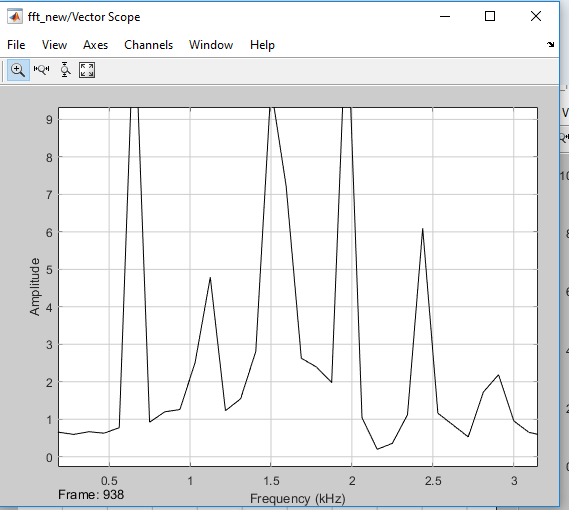

im Zuge meines Studiums soll ich ein Gitarrenstimmgerät bauen, welches
auf dem Raspberry Pi läuft und mittels Simulink implementiert wird.
Leider habe ich weder Ahnung von der Signalanlyse, noch von Simulink.
Ich habe jetz diverse sachen ausprobiert, aber ich bekomme es einfach
nicht hin, das eingelsene Signal korrekt zu bestimmen.
Moment teste ich auf Windows und verwende für das einlesen des
Microphonesignals den Block "Audio Device Reader". (Sample rate 96000,
Samples per frame 1024)
Das Signal wird dann an folgende Funktion übergeben:
function res = fcn(x)
Fs = 96000;
xdft = fft(x);
fftabs = abs(xdft(1:length(x)/2+1));
freq = 0:Fs/length(x):(Fs/2);
[~,maxindex] = max(fftabs);
mx = freq(maxindex);
res = fftabs;
fprintf('Frequenz %s Hz\n',mx );
end
Eigentlich würde ich erwarten, dass wenn ich einen Ton mit,zum Beispiel,
440 Hertz abspiele, die Textausgabe auch 440Hertz ausgibt, realität ist
aber 654 Hertz. Kann mir das jemand erklären?

Mein oben gennanter Code ist bereit als Matlab Function Block
implementiert.
Die Usability und der Nutzen des Projektes ist nicht wichtig. Würde ich
ein das Ziel ernsthaft verfolgen, ein Stimmgerät zu baun, würde ich auf
garkeinen Fall Simulink dazu verwenden. Mir wäre C++ lieber, aber unser
Professor zwingt uns leider dazu Simulink zu verwenden.
Im Endeffekt soll es darum gehn, dass das Gerät die Gitarre mit einem
angeschlossenen Motor selbst Stimmt, was aber aufgrund der vermutlich
signifikanten Latenz ein Problem sein wird, daber dass sei zum jetzigen
Stand mal dahin gestellt.
Mein Problem ist es in erster Linie zunächst einmal das korrekte
Inputsignal zu erkennen, selbst daran scheitere ich schon und leider
habe ich keine Ahnung, wie ich fortfahren soll oder woran das Problem
liegt.
Im Anhang befindet sich die Ausgabe meines Matlab Functionblocks.
Das Eingangssignal betrug 440hz und wurde von meinem Stimmgerät erzeugt
und ist frei von Obertönen. Selbst wenn ich das gerät als Line-In
anschließe, wird ein ähnlicher Graph erzeugt. Ich verstehe nicht, warum
die Funktion bei einem Generierten Signal (x = cos(2*pi*4999*t))
funktioniert und bei einem Signal von diesem "Audio Device Reader"-Block
stammenden Signal nicht.

Weil Du, mit Verlaub, wenig von Signalverarbeitung mit FFT zu verstehen
scheinst.
Die Länge deines Samples legt die Auflösung der Frequenzen fest. Hier in
Forum hab es aber Mal einen guten Thread "genaue Frequenzmessung mit
FFT" oder ähnlich.
Das sind deine Themen. C++ oder Simulink macht da keinen Unterschied
mehr.

@karl: ja richtig, wie bereits erwähnt weiß ich kaum etwas darüber und
matlab bietet mir eine zusätzliche hürde - ich glaube nicht, dass mein
problem ist, dass meine messung ungenau ist, sondern eher, dass
irgentwas an meinem code oder an meiner matlabeinstellung nicht stimmt.
als resultat vom fft bekomme ich ja keine frequenzen zurück, sondern
diese verrückten "bins". die frequenzgenauigkeit würde dann ja
fs/fftpoints betragen, also in meinem fall 96000/1024 = ca 94hz
betragen.
hab ich das richtig verstanden? also müsste ich ja eigentlich
schlimmstenfalls 530hz rausbekommen und keine 654 oder?
habe ich es richtig verstanden, dass die maximale frequenz die ich
messen kann ungefähr fs/2 is?
ich habe daher beschlossen, meine samplerate auf 3000 runterzudrehen um
nicht so viele störungen im signal zu haben, da die höchste frequenz die
ich messen muss ca 1320hz beträgt.
dann wäre die genauigkeit wenn ich die samplerate auf 512 runterstelle
immernoch 5hz, dass würde mir erstmal reichen. Dann könnte ich alle
200ms die stimmung korrigieren.
oder ist das alles blödsinn was ich hier rede?
macht dass sinn?
